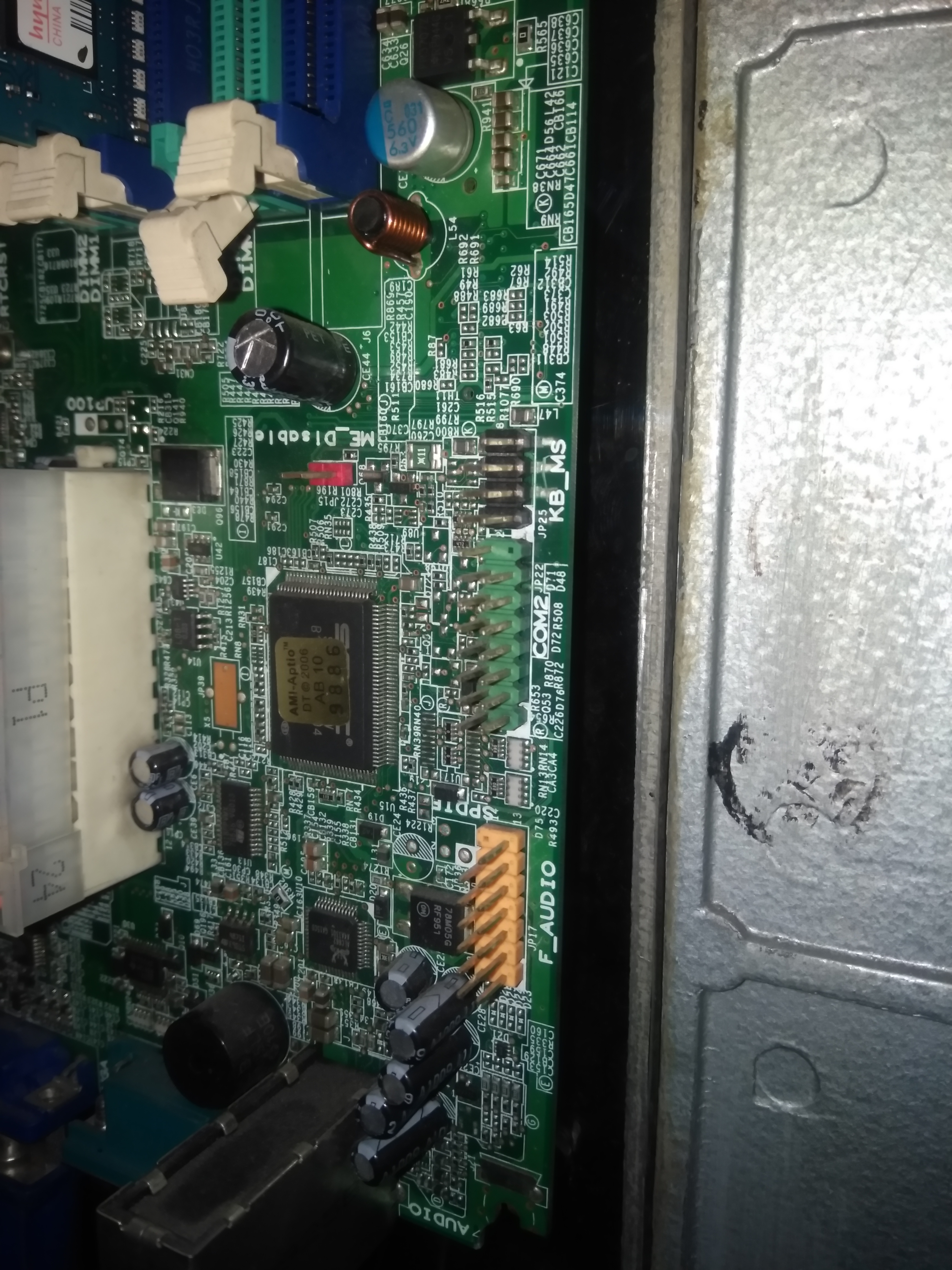

А существуют какие-то недорогие варианты переходников на DB25 (в компе нет ЛПТ порта), или может платки, чтоб работала от юсб? Хотелось бы проверить ещё на Мач3 как отработает.
Re: Накапливается погрешность. Где копать?
JudasPriest писал(а):А существуют какие-то недорогие варианты переходников на DB25 (в компе нет ЛПТ порта)
Это офигенно плохая идея. По хорошему, берёшь покупаешь с рук самый бюджетный комплект материнки с LPT + процессор + память + диск. И на этой связке ставишь эксперименты.
Но я бы на твоём месте добивал текущий конфиг тестами с заменой запчастей. Махнуть БП, махнуть драйвер, махнуть мотор. Замерить кол-во шагов анализатором, сравнить с текущей позицией в интерфейсе.
Что за материнка? Может, LPT таки есть, но в виде 26-контактной гребенки?

JudasPriest
Сообщения: 497
Зарегистрирован: 17 мар 2015, 14:41
Репутация: 202
Сообщение JudasPriest »
Мать lenovo 3245b2g. Есть гребёнка на 22 контакта, COM2 JP22.
IMG_20200106_210707.jpg (3270 просмотров) <a class='original' href='./download/file.php?id=174540&sid=93a32155a37866346c99940c23bb8b80&mode=view' target=_blank>Загрузить оригинал (3.07 МБ)</a>

Спасибо за подсказки. Тогда закажу после праздников анализатор и простенький драйвер. Не хочется искать древний комп с ЛПТ, только выкинул их 3шт. Может быть закажу юсб контроллер с Китая, всё-равно потихоньку собираю железо для мелкого токарничка, да и 15$ не такая уж и цена в случае фиаско.
JudasPriest писал(а):Мать lenovo 3245b2g. Есть гребёнка на 22 контакта, COM2 JP22.
Не, это не то.
А вообще, вы Latency Test делали? Какие результаты? Ноутбуки такие ноутбуки...
