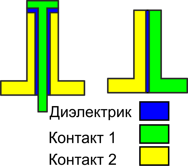

А что если хвостовик разделить на 2 контакта, которые между собой будут замыкаться цангой.

aldemm писал(а):А что если хвостовик разделить на 2 контакта, которые между собой будут замыкаться цангой
идея то хорошая, вот только практически как реализовать, чтоб цангой диэлектрик не деформировался при каждом зажатии и показания датчика "не плыли"...

xvovanx писал(а):идея то хорошая, вот только практически как реализовать, чтоб цангой диэлектрик не деформировался при каждом зажатии и показания датчика "не плыли"...
Вариантов то много.
"диэлектрик не деформировался" деформация будет только в том случае если хвостовик разделен на две половины с диэлектриком посередине.
Можно хвостовик сделать с отверстием по центру, на торце сделать "таблетку" от которой провод через тело хвостовика внутрь. Тогда и сам хвостовик деформироваться не будет и цанга также будет замыкать эту "таблетку" с телом хвостовика.
Либо пропилить паз на хвостовике, в который также залить второй контакт, провод опять же можно провести через тело хвостовика.

Если думать о механике, то уж действительно хранить лежа просто, тогда самые простые сенсоры подойдут.
Трогать хвостовик... не надо

SVP писал(а):Трогать хвостовик... не надо
+100500. Кто-то будет зажимать в цангу, кто-то захочет закрепить в рычаг и гадай тогда с расположением контактов, чтоб сработали.

aldemm писал(а):Либо пропилить паз на хвостовике, в который также залить второй контакт, провод опять же можно провести через тело хвостовика.
Вот зажали мы датчик в цангу какого-нибудь ISO30 и положили/поставили на место хранения...
