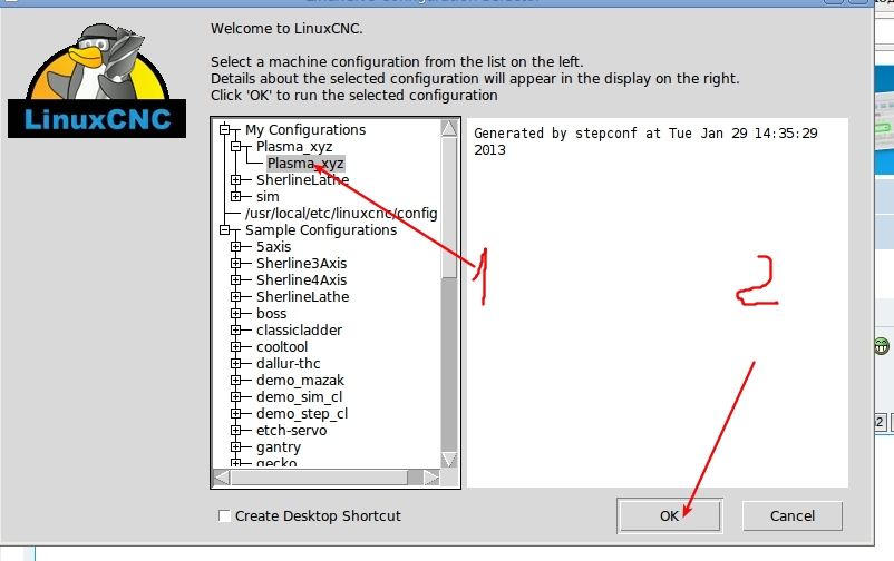

При запуске
Появляется Пингвин (с фрезой на плече)
под ним банер Linuxcnc 2.4.3
Также есть надпись EMC
Скажите где что прочитать/отправить - сделаю.
экран2.png (3022 просмотра) <a class='original' href='./download/file.php?id=11303&sid=9797cdc70b07a281f609a66be4e86cc3&mode=view' target=_blank>Загрузить оригинал (266.31 КБ)</a>

nkp писал(а):linuxcnc -d
Comand not found
и ЕМС тоже
предложило установить Linuxvnc
Соглашаться?
Сообщения: 8167
Репутация: 1589
Re: Необходимо настроить ЕМС под плазморез.
Сообщение nkp »
скорей всего предложило запустить емс :)
Выделение(029).jpg (3016 просмотров) <a class='original' href='./download/file.php?id=11304&sid=9797cdc70b07a281f609a66be4e86cc3&mode=view' target=_blank>Загрузить оригинал (159.52 КБ)</a>
