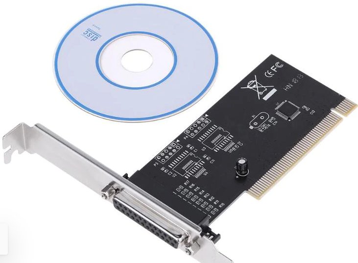

Jogijogi писал(а):С ней была мач3 лицензия.
Плате лицензия не нужна. Лицензия это к Mach. LPT порт ограничен по входам их всего 5 ( pin 10,11,12,13,15)
Можно поставить PCI-LPT станком придётся рулить с платы расширения (PCI-LPT), а основной, встроенный в материнку LPT1 порт становится дополнительным (с 13 входами)

Что-нибудь типа smoothstepper делает два отличных порта...с плюсом и с плюшками.

Kupfershcmidt писал(а):типа SmoothStepper делает два отличных порта...с плюсом и с плюшками.
SmoothStepper это уже внешний контролер. Плюсов и плюшек тут больше
PCI-LPT это плата ценой в 3$ (2645 просмотров) <a class='original' href='./download/file.php?id=173089&sid=0f7f4f193067decc572e71c973abc4b7&mode=view' target=_blank>Загрузить оригинал (49.31 КБ)</a>
лучше не надо, с двумя LPT мач справляется гораздо хуже, на частотах отличных от минимальной точно - качество генерируемых импульсов и их стабильность становятся ужасными, лучше подумать как максимально использовать имеющиеся пять входов, потому как на типовых станках этого за глаза, все датчики и кнопки, которые не должны срабатывать одновременно можно подключить к одному входу. В крайнем случае использовать внешний контроллер с нужным количеством входов, проблем уже точно не будет
