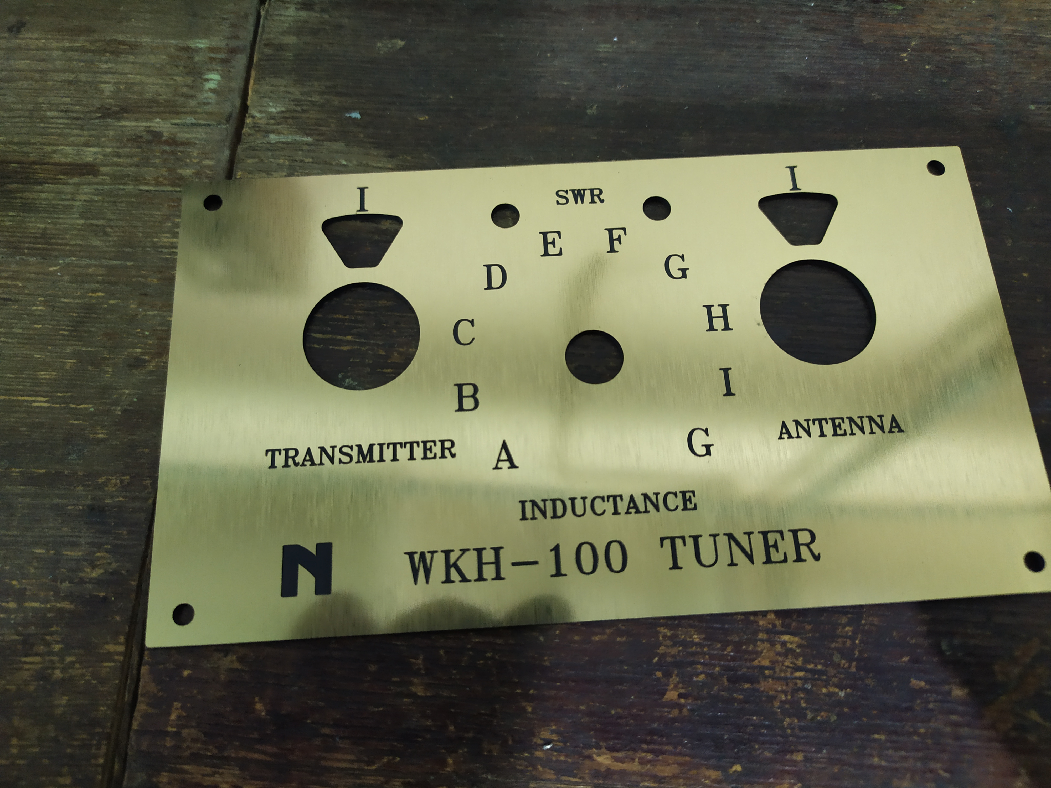

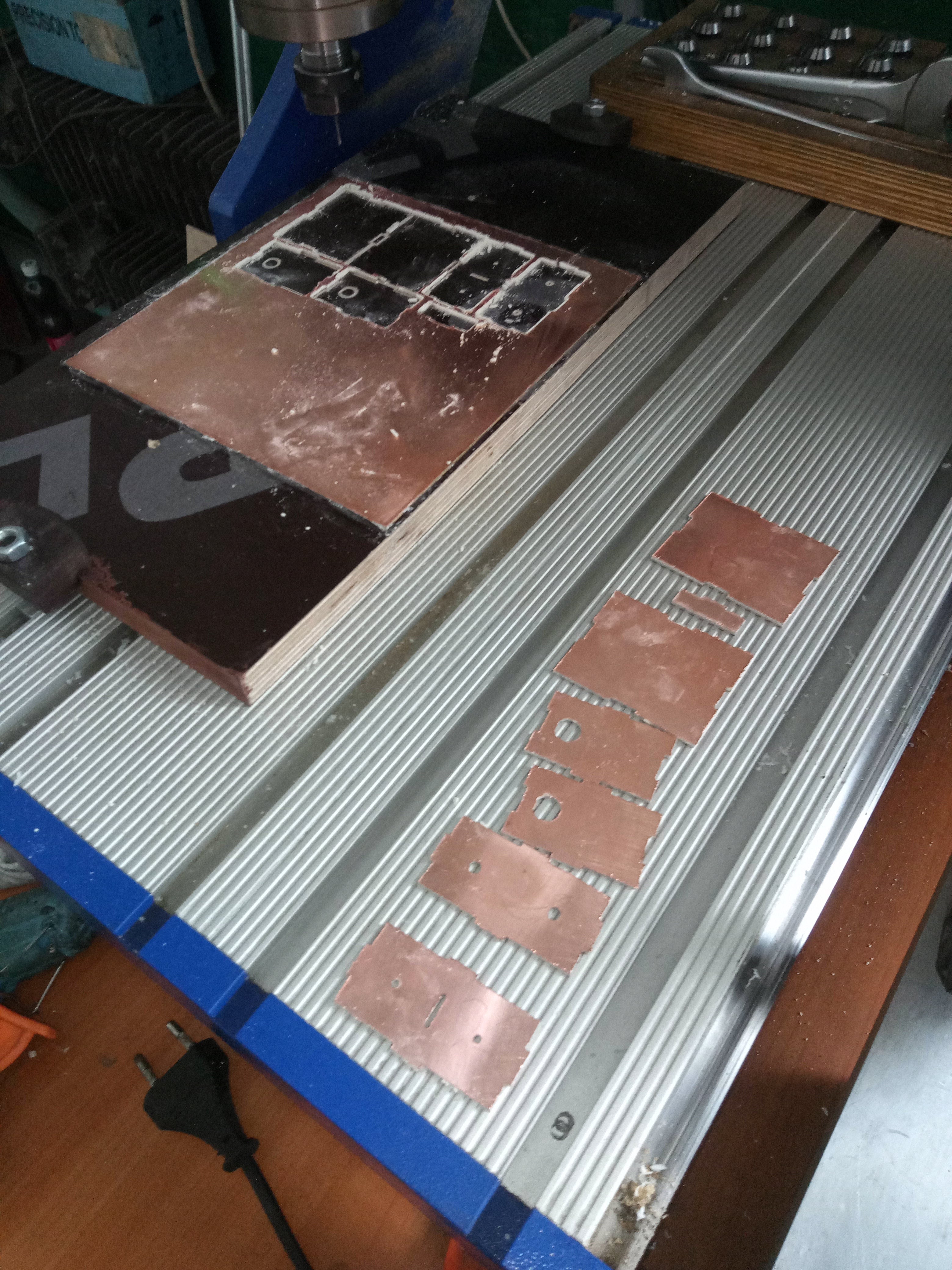

На фото последняя работа. Еще не доделана. Алюминий, текстолит, акрил, пвх, винипласт. Гравировка, фрезеровка, пару деталей с двухсторонней обработкой.

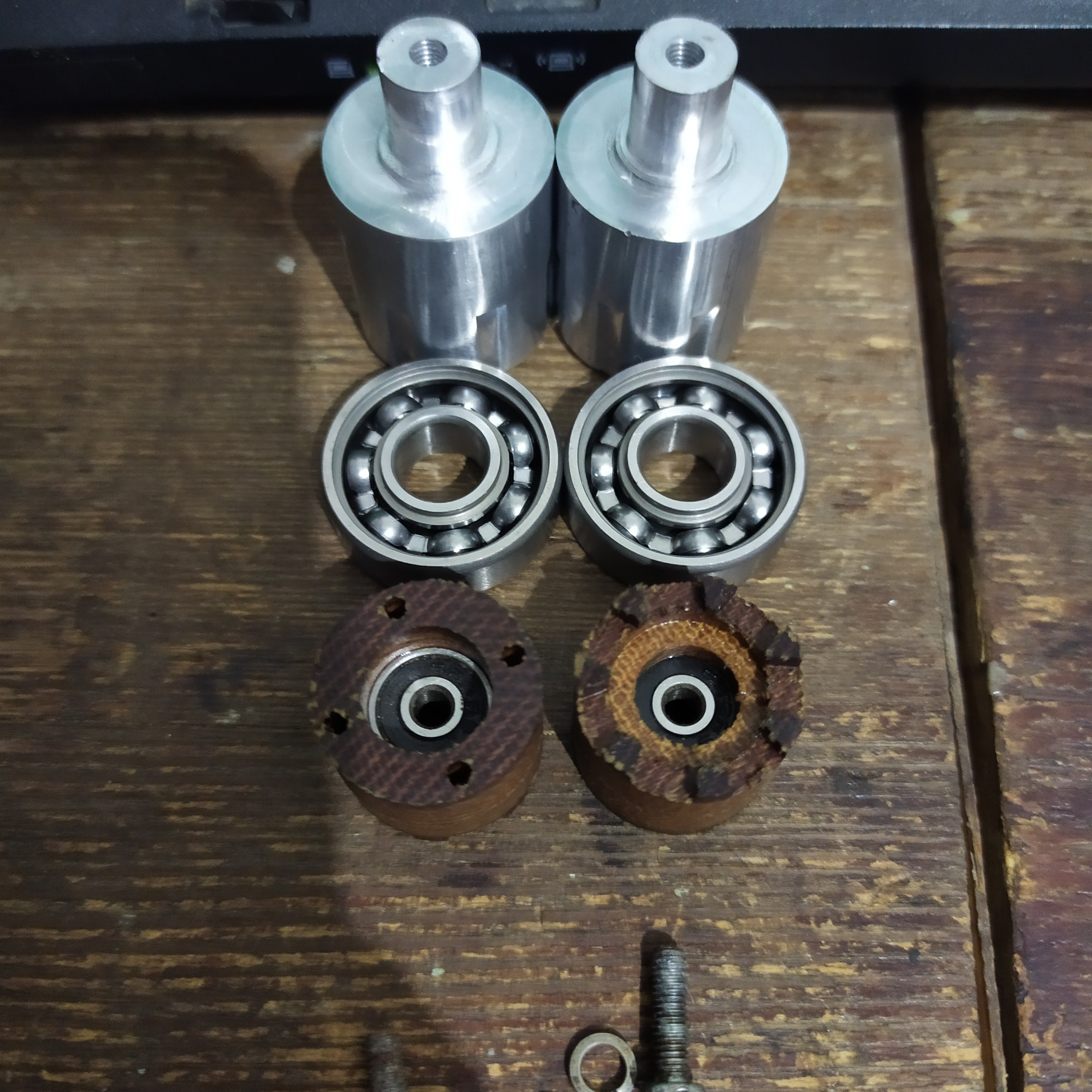

Решил прикупить датчик касания. Нашел недорогой вариант TP06 на Али. В ходе подключения столкнулся с интересными моментам. Собрал согласно схеме из паспорта в комплекте с какими-то контрольными измерениями. Черным по белому, как у всех нормальных людей в этой инструкции красный плюс, черный минус, а желтый выход датчика. Включаю и облом. Датчик не подает признаков жизни. Открыл спор потребовав полный возврат стоимости. Разбираю датчик и вижу перегоревшую дорожку в районе защитного диода. Защитный диод в этой схеме включен по параллельной схеме и в случае переполюсовки сгорает дорожка толщиной с волос. Не знаю, что мешало включить диод последовательно, наверное, чтобы схема работала от 5В. Восстановил дорожку и проверил на зарядном от телефона - работает. Начал прозванивать комплектный кабель и немного охренел. Перепутаны питающие провода. Китаец тем временем пишет мне что нужно включить датчик от 24В. Отправил ему видео, что кабель бракованный на что получил ответ "We have no compensation for your human error". Не знаю чем закончится спор, единичный это случай или проблема партии. После "правильного" включения все заработало. После всего этого квеста пришлось заново юстировать датчик. Не самое приятное занятие, но поняв что и куда крутить удалось вывести щуп практически в ноль.

остальную схему не срисовывали?
наверное если юстировка 2мя или 4мя винтами - это все же понятнее чем когда 3мя как во всех любительских.
но - все равно - при переустановке юстировка слетает. кому то достаточно будет. а так - либо софту писать скрипт чтобы программно компенсировать (2 замера с поворотом на 180). либо ставить на "лапу" - но лапу надо с правильным механизмом, чтобы устанавливалась стабильно

Схему не рисовал. Думаю она стандартная для подобных устройств. На плате были замечены линейный стабилизатор 5В, какая-то 6 нагая логика транзистор, двухцветный светодиод и обвязка в виде конденсаторов и резисторов. Юстировка 4 гужонами. Шток имеет небольшой люфт благодаря которому можно точно выставить соосность винтами. Конструкция как в 4-х кулачковом независимом патроне. В виде патрона выступает корпус. Никаких резинок и пружинок в механизме юстировки нет. Сам датчик мне понравился. Выполнен аккуратно. Все контакты и шарики позолочены.

evgenymcp писал(а): ↑ Думаю она стандартная для подобных устройств.
да в общем ее может и вовсе не быть, но желательна для улучшения характеристик.
стальные шарики говорят не особо надежно срабатывают при низком напряжении но непонятно и применение золота - оно ж мягкое. наверное чтото другое.
