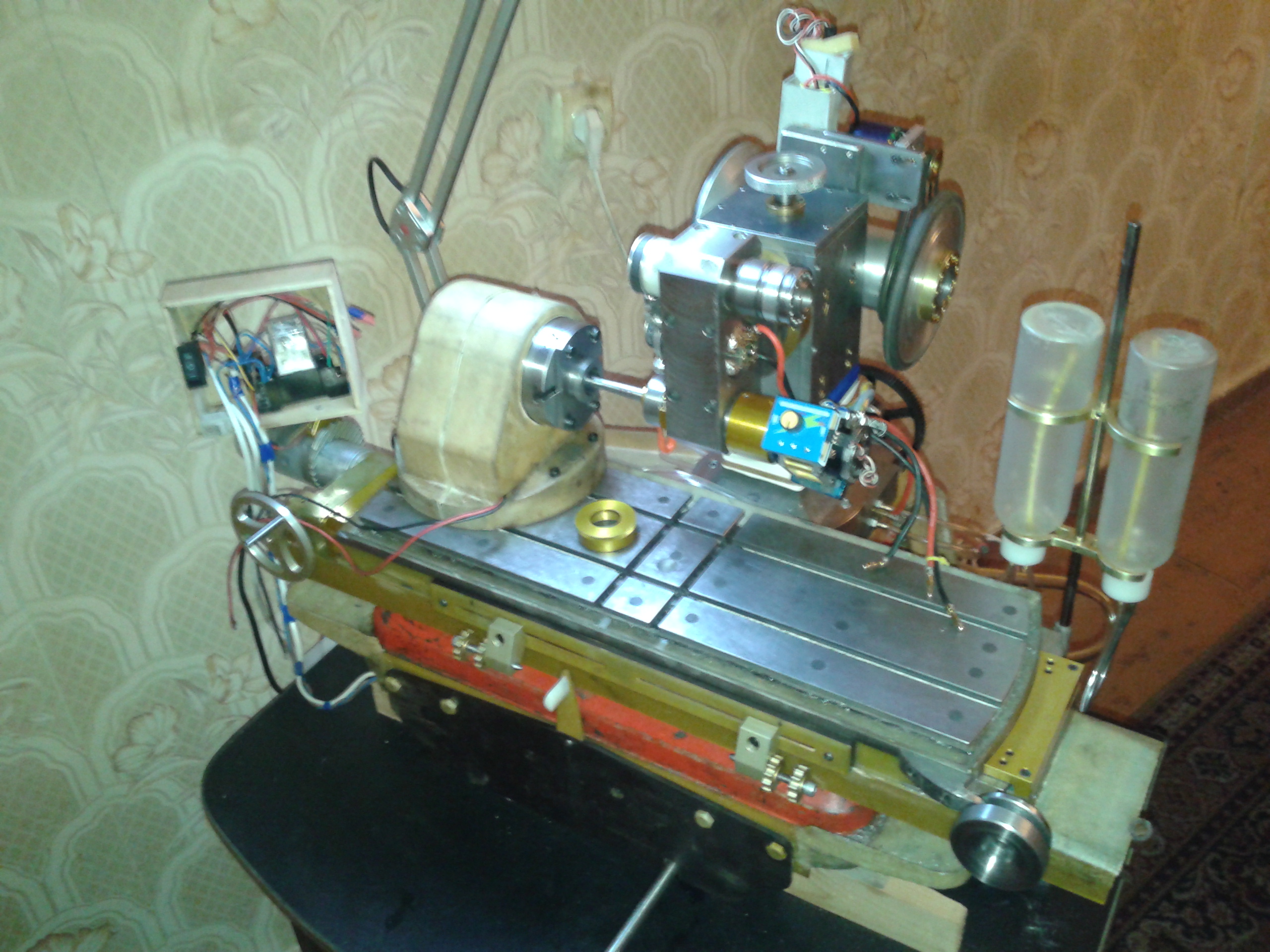

Станок поставил на тумбу и работать и подходить легче. Повесил груз на поперечку и начал заниматься приводом. Может че и выйдет.
Фото-0768.jpg (8674 просмотра) <a class='original' href='./download/file.php?id=170508&sid=bac9ae1e928e8a20e7a6b7b98055e33a&mode=view' target=_blank>Загрузить оригинал (1.14 МБ)</a>

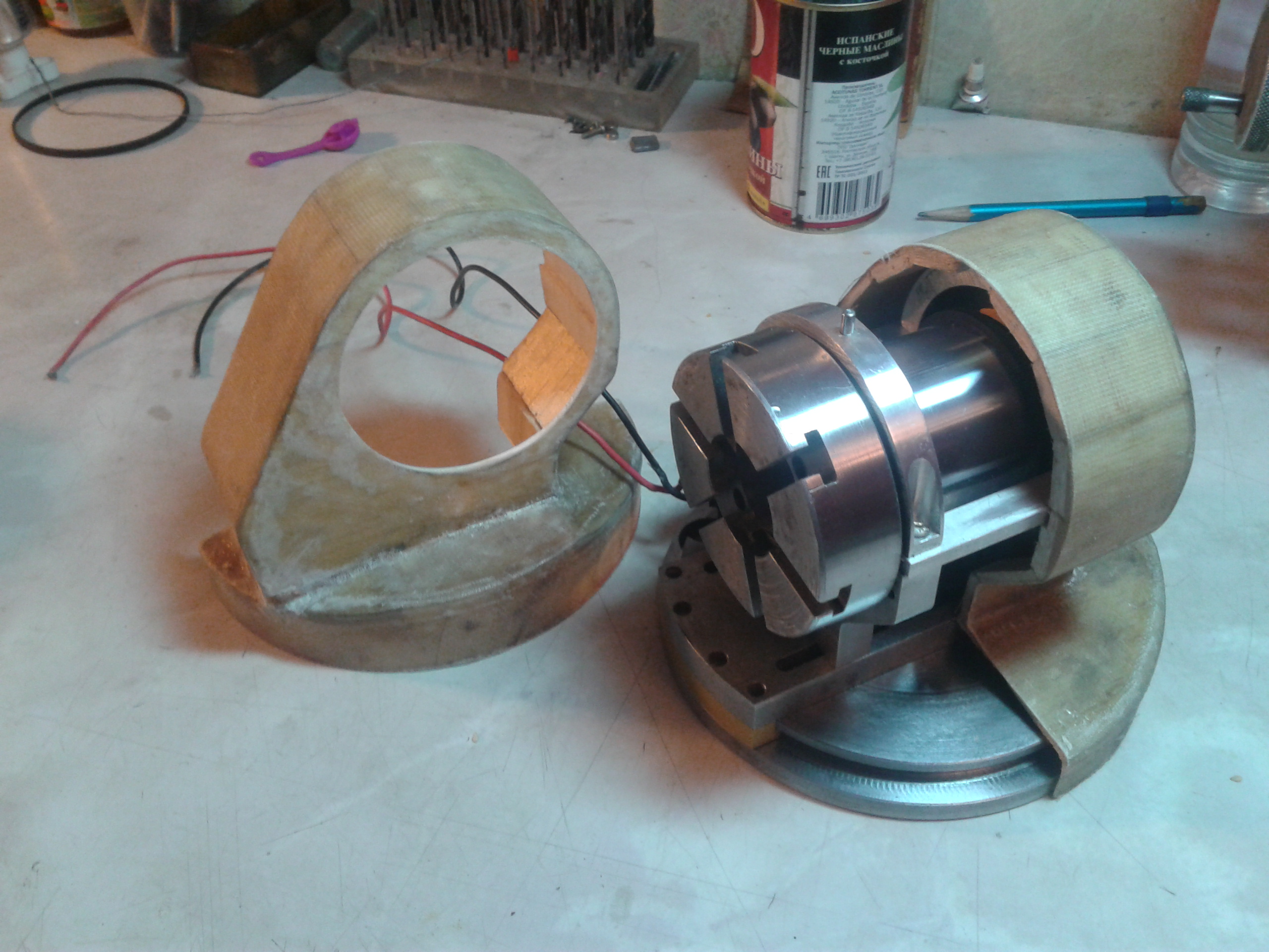

Занимаюсь внутренней шлифовкой. Охлаждение ,штуцера под смазку,муфта привода и переходник на моторчик готовы.
Осталось позолотить и собирать. Сделал простую державку под гильзы с возможностью выставления на планшайбе передней бабки.
С регулировкой не мудрил.На неделе предстоит доводка и пробные проходы. Нужно ещё с камушками разбираться.

Пока с унутренней хлифовкой непруха..в поисках камней. Делаю подачу сож,буду керосин с маслом половинить или солярку использую.
Ещё не решил. Обьёмы маленькие и настоящую сож не хочу юзать. На днях переходник к мотору из пластика точну и затестируем :hehehe:

Ну помощи по пред идущему вопросу не дождался...печалька :hehehe: по приводу мучу ,нужно собрать и зыркнуть, что там в первом приближении...
Фото-0767.jpg (7524 просмотра) <a class='original' href='./download/file.php?id=172481&sid=bac9ae1e928e8a20e7a6b7b98055e33a&mode=view' target=_blank>Загрузить оригинал (1.48 МБ)</a>
Фото-0768.jpg (7524 просмотра) <a class='original' href='./download/file.php?id=172482&sid=bac9ae1e928e8a20e7a6b7b98055e33a&mode=view' target=_blank>Загрузить оригинал (1.23 МБ)</a>
Фото-0769.jpg (7524 просмотра) <a class='original' href='./download/file.php?id=172483&sid=bac9ae1e928e8a20e7a6b7b98055e33a&mode=view' target=_blank>Загрузить оригинал (1.25 МБ)</a>
Фото-0770.jpg (7524 просмотра) <a class='original' href='./download/file.php?id=172484&sid=bac9ae1e928e8a20e7a6b7b98055e33a&mode=view' target=_blank>Загрузить оригинал (1.14 МБ)</a>

Интересное продолжение. Скажите, двигатель можно затормозить рукой, много там момента? Заметил у меня на верхней оболочке мотора ,над магнитами,собирается металлическая стружка пыль , все что липнет , а у вас еще и сам движок в открытом осполнении, мешает?
Chili
Сообщения: 1222
Репутация: 1074
Откуда: Таганрог
Re: Маленький шлифовальный из полимергранита
Сообщение Chili »
Привет. Проверил сегодня - пальцы пожёг,как только усилие приложил.Крутит 46 на напряжении 7.8 вольт.
Пока полноценной работы не было не скажу ,что "стружка" липнет и ничего пока мне не мешает .
Блок питания буду искать на 9 вольт и так ампер на 20 с запасом.
