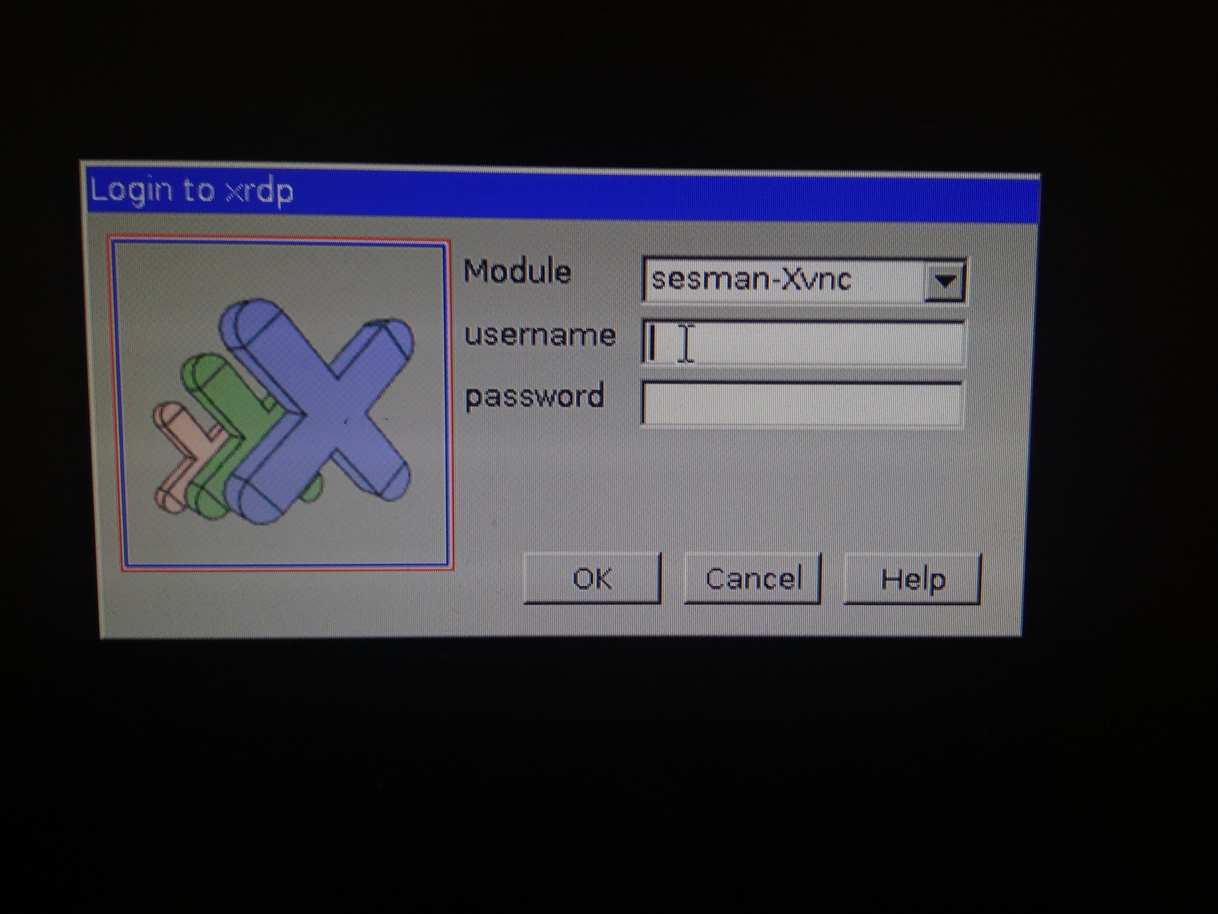

Подскажите пожалуйста Логин, для подключение удаленного рабочего стола... Плата Orangepi one
IMG_20191128_114902.jpg (2854 просмотра) <a class='original' href='./download/file.php?id=172578&sid=cb954aac9831e7826bf3ac3014083304&mode=view' target=_blank>Загрузить оригинал (3.76 МБ)</a>
Re: LinuxCNC + Orange Pi
Обычно, есть два юзера
логин:пароль
cnc:cnc
root:orangepione

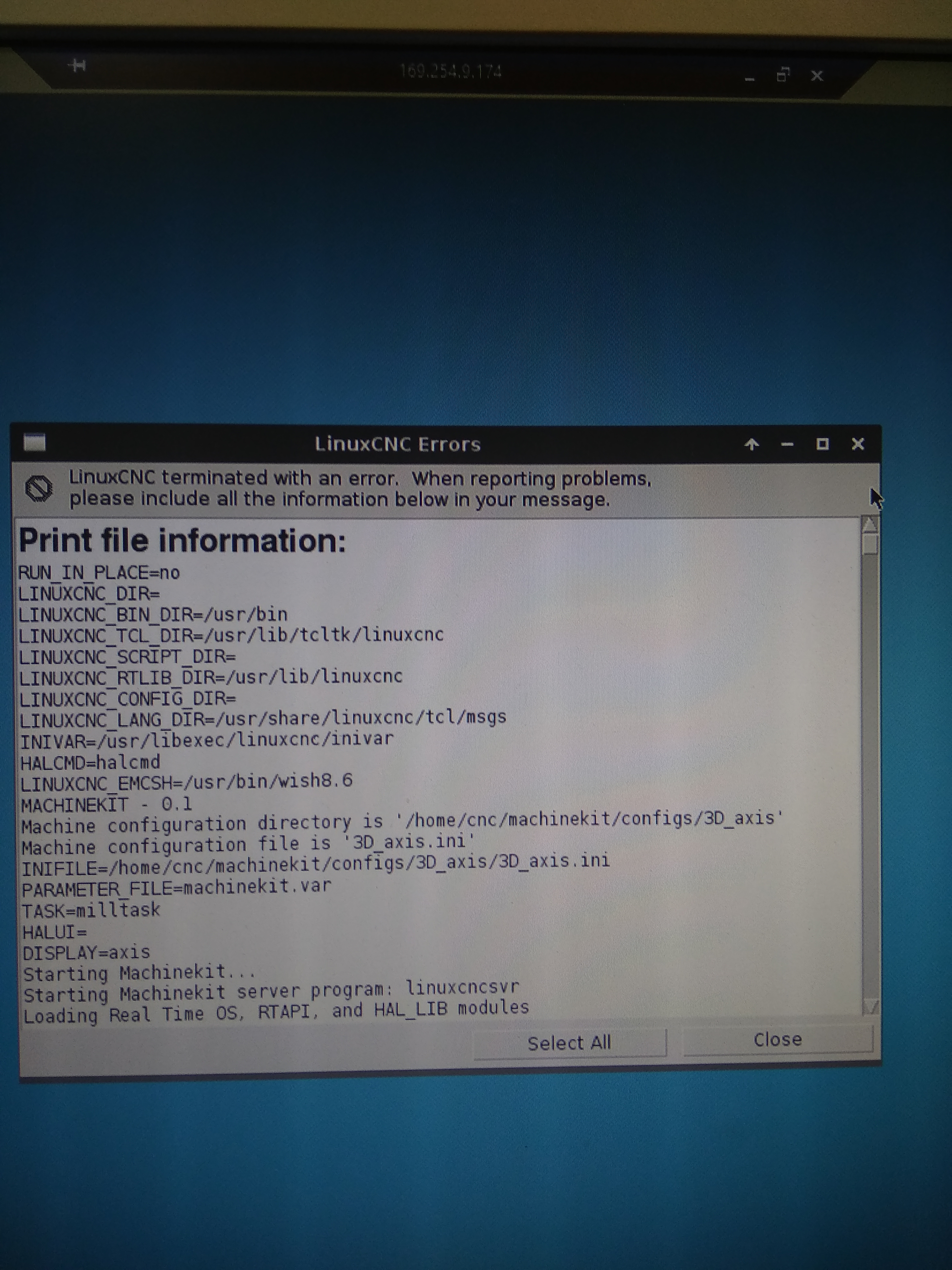

Спасибо, подключил, но появилась следующая проблема: с удаленного пк не запускається 3D axis. Выдает ошибку. С самой же системы все запускается нормально
IMG_20191128_140548.jpg (2831 просмотр) <a class='original' href='./download/file.php?id=172582&sid=cb954aac9831e7826bf3ac3014083304&mode=view' target=_blank>Загрузить оригинал (4.98 МБ)</a>
Так и должно быть (: AXIS хочет для запуска OpenGL, а вот для tkemc ничего не надо.
