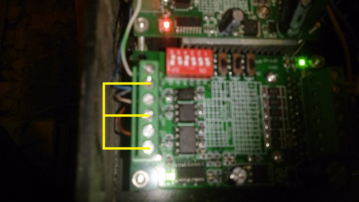

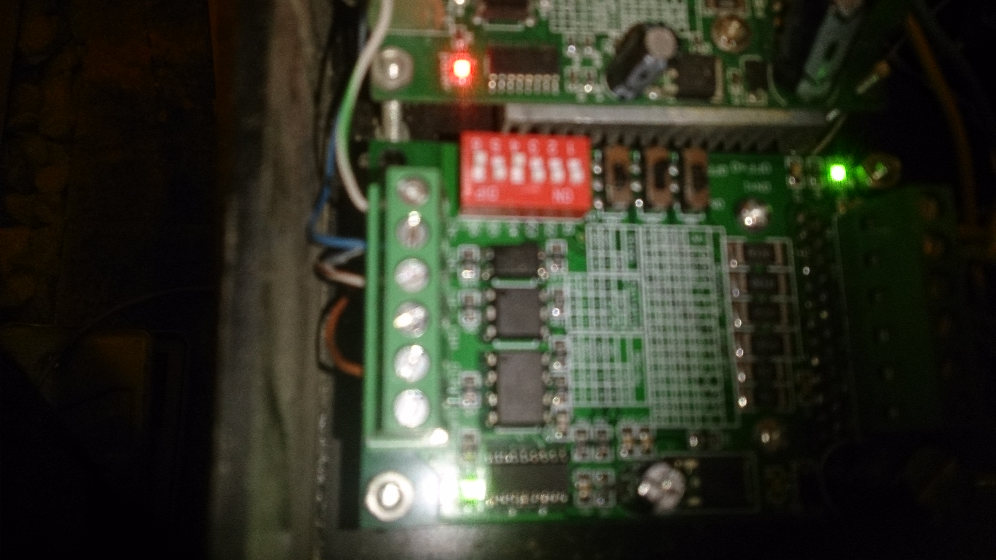

добрый день!
подскажите пожалуйста !!!!
заменил драйвер (провода подключил как были) но индикаторы горят не красным,а зеленым и ось (на которую ставил Z ) не перемещается(а в mach3 перемещение есть)

Денис2000 писал(а):добрый день!
Не установил перемычки
DSC_0503.JPG (1595 просмотров) <a class='original' href='./download/file.php?id=172436&mode=view' target=_blank>Загрузить оригинал (145.44 КБ)</a>

что за перемычки, можно поподробнее

у меня уже появлялась такая проблема, поехал к мастеру (он поменял драйвер и проблема ушла....)...теперь снова такая проблема ,только купил сам драйвер и решил поменять- не выходит что-то )
ставлю обратно старый драйвер ось двигается механически и диод(правда онин нижний горит красным)....при новом ось не двигается и диоды оба горят зеленым

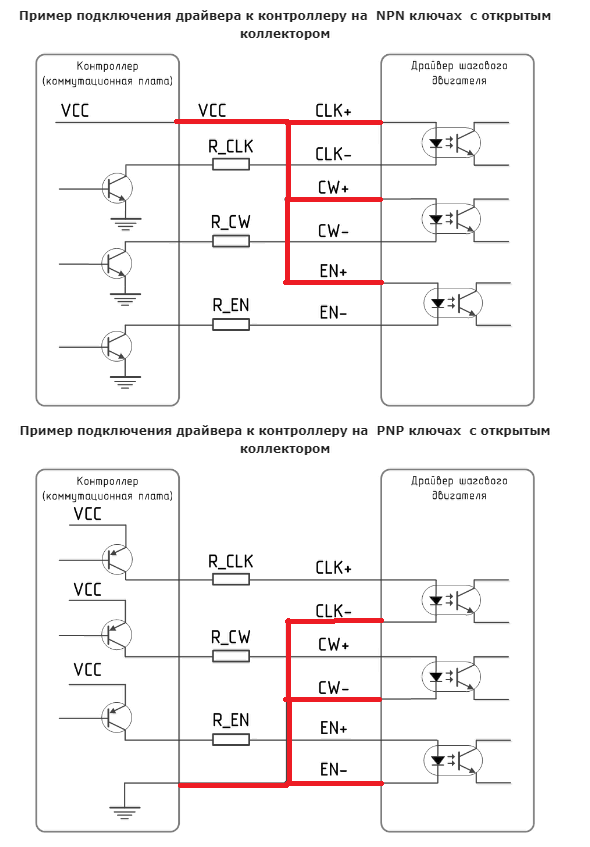

Денис2000 писал(а):что за перемычки, можно поподробнее
http://totcnc.com/tblog/9_instruction-bl-tb6560-v2-0

Денис2000 писал(а):переключатели и провода так же поставил
Тогда перемычки на входах добавляйте, в описании есть схемы.

Денис2000 писал(а):не понимаю схемы ).....плохо учился .....можно показать как выглядят перемычки и как/куда их ставить
смотри пятый пост уважаемого Rom327 и схему. Чтоб оптроны работали, они должны быть запитаны - либо от + питания, либо на ноль (зависит от полярности сигналов вашей платы).

правильно ли я понял, я буру провод витой пары , делаю из него букву Е и соединяю между 2,4 и 6 винтами?

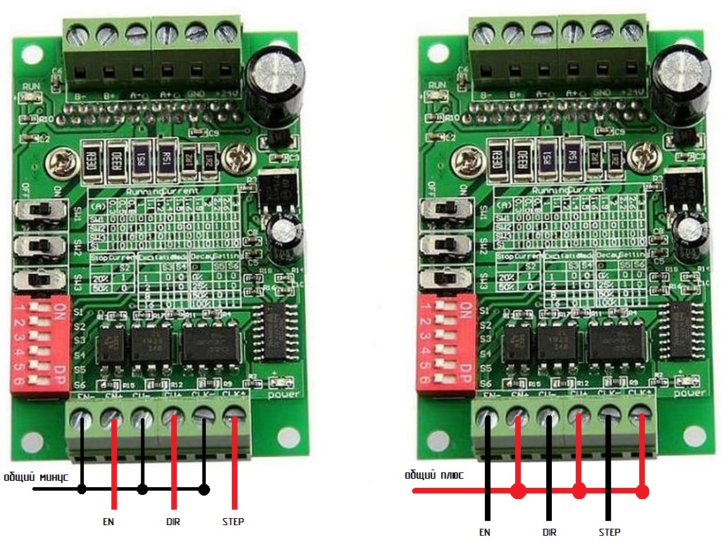

Соединяй вот так; варианта два "с общим минусом" или с "общим плюсом":
6560_1.jpg (1502 просмотра) <a class='original' href='./download/file.php?id=172458&mode=view' target=_blank>Загрузить оригинал (297.14 КБ)</a>
Было бы проще, если бы ты выложил фотку старого драйвера...

Сообщение Денис2000 »
ось заработала ....запустил деталь....позже отпишусь ...
еще раз ОГРОМНОЕ СПАСИБО!!!

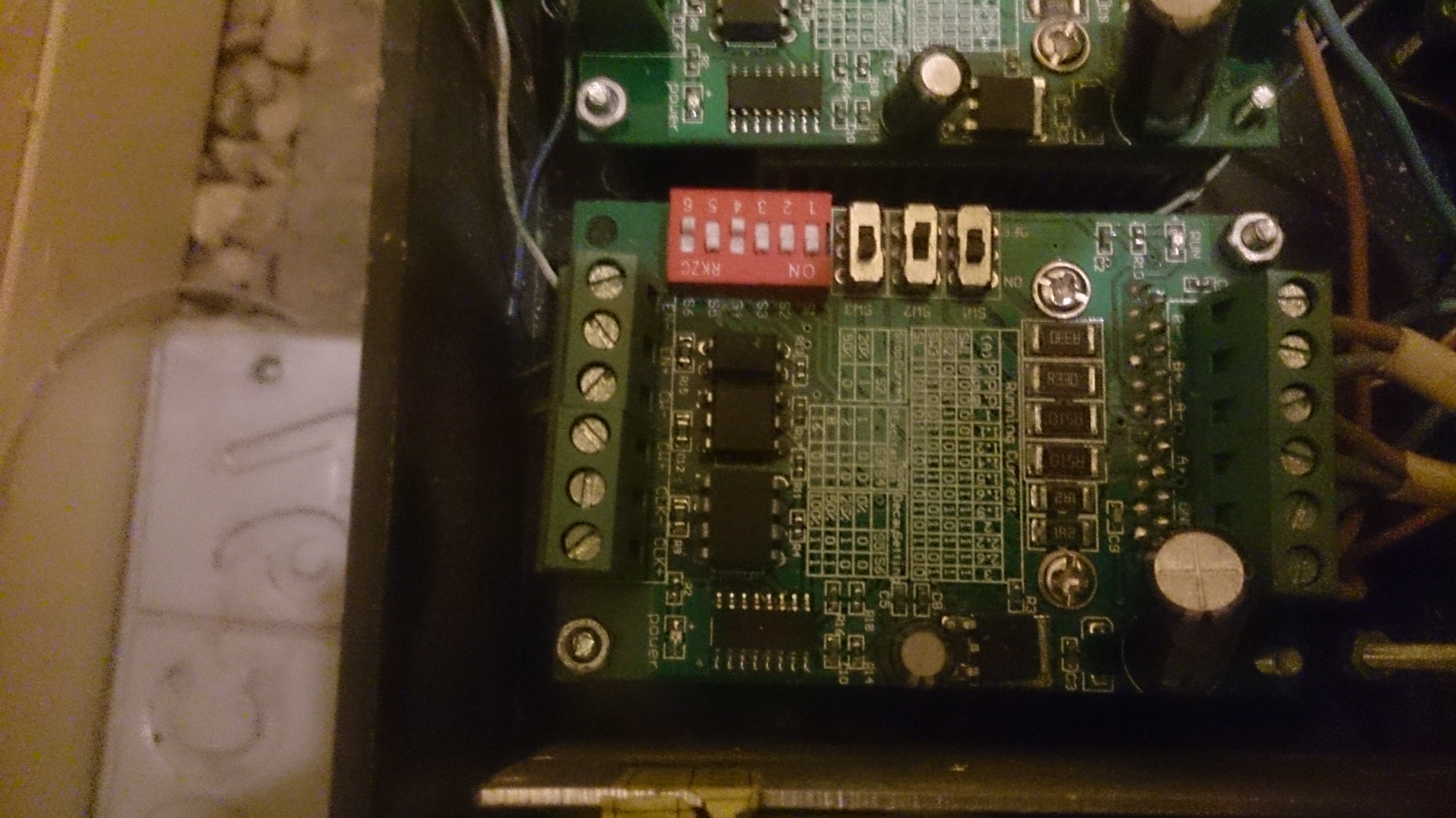

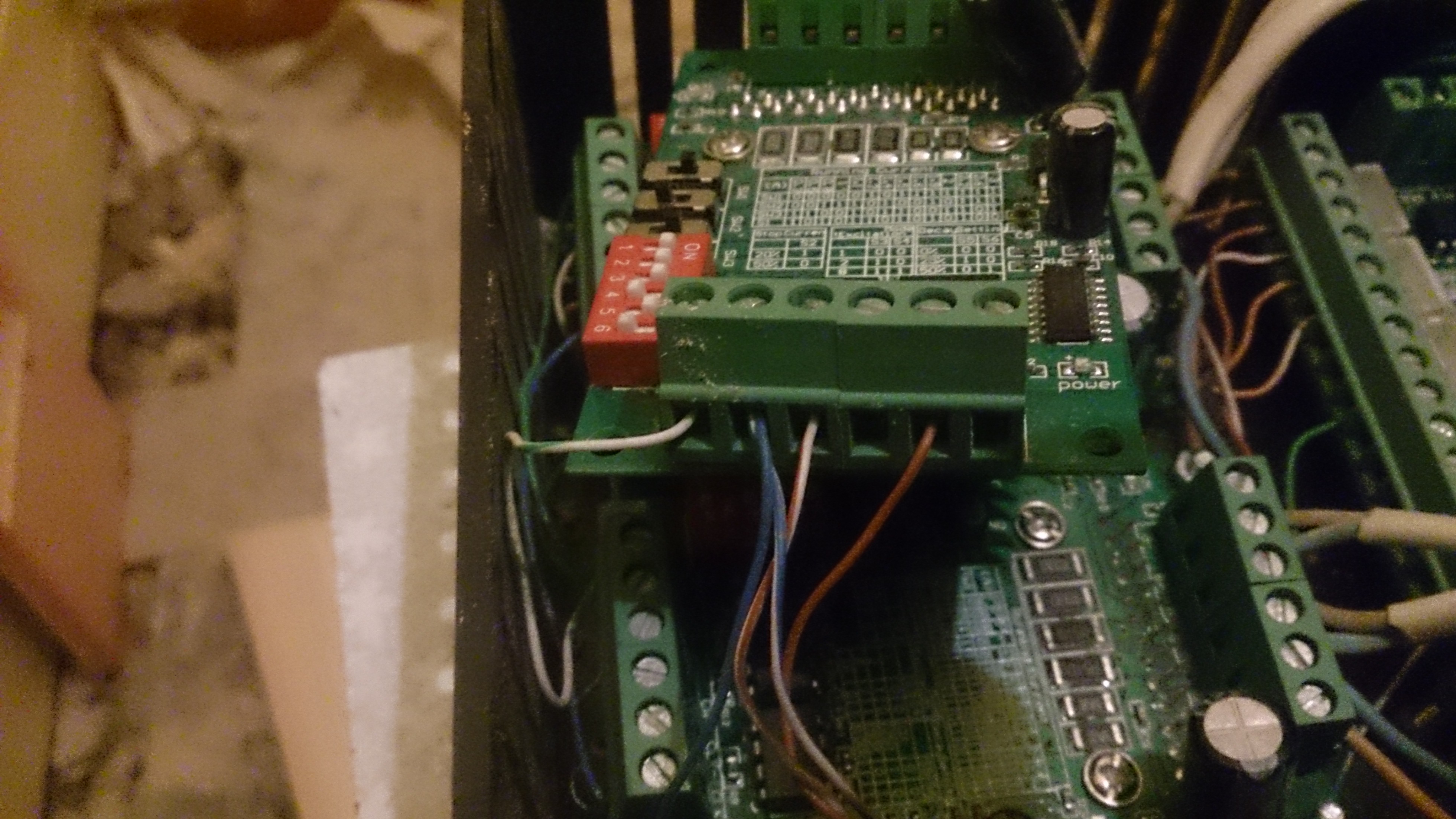

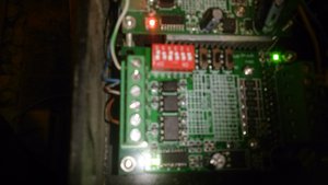

фото старого драйвера ...
к стати еще вопрос диоды на новом драйвере все равно горят зеленым, хоть и все вроде работает нормально
так и должно быть?

Денис2000 писал(а):к стати еще вопрос диоды на новом драйвере все равно горят зеленым, хоть и все вроде работает нормально
так и должно быть?
Какого цвета были у китайцев, такие и впаяли... :hehehe:
