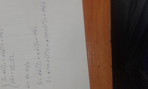

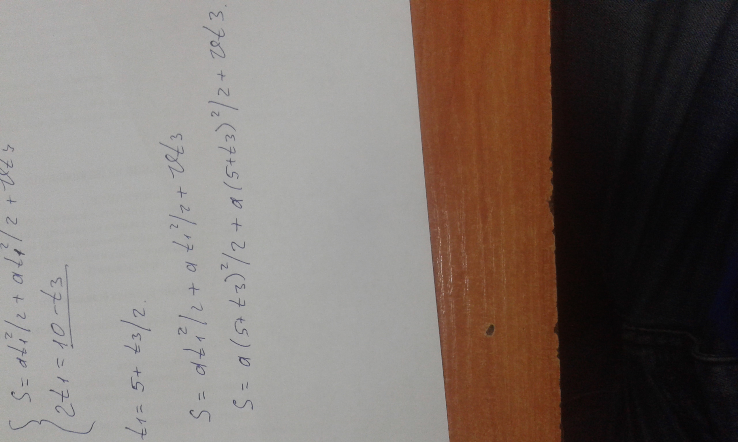

Ну и если время ускорения и торможения равны, то вот формула получается. Где t1 b t2 я выразил через t3.
t1, t2 - время ускорения и торможения.
20191115_115352.jpg (10138 просмотров) <a class='original' href='./download/file.php?id=171923&sid=51969549db4a2a0b3862b4de37307871&mode=view' target=_blank>Загрузить оригинал (995.77 КБ)</a>
