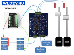

Выравнивание портала DSP
WLDAxis5_DSP.jpg (4908 просмотров) <a class='original' href='./download/file.php?id=191994&sid=c406516a115cad2613419d6552ccbe51&mode=view' target=_blank>Загрузить оригинал (681.29 КБ)</a>
