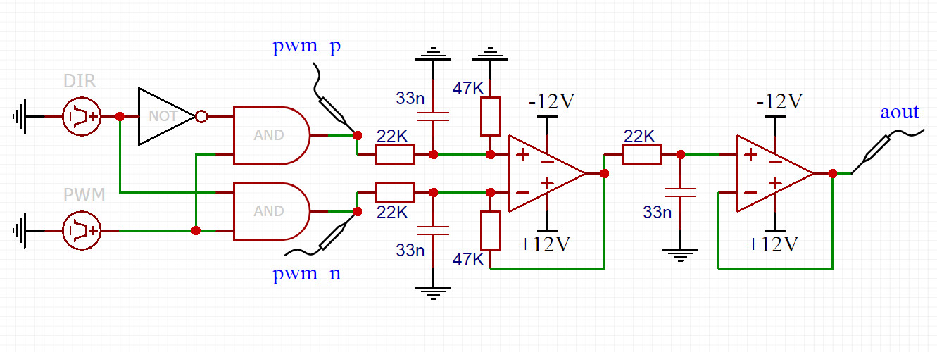

UAVpilot писал(а):Нет, просто логику (2И, НЕ) и аналоговую часть из YAPSC.
Примерно так?
2019-10-22_141526.jpg (4762 просмотра) <a class='original' href='./download/file.php?id=170843&sid=814824d1a474bdab551ec6232a1bb22b&mode=view' target=_blank>Загрузить оригинал (160.44 КБ)</a>
Re: Контроллер для LinuxCNC (Ethernet + STM32)
Примерно так.
Только зачем там резисторы по 10к в таком хитром включении? И зачем верхний конденсатор подключил не к земле как в оригинале, а к +5В?
UAVpilot писал(а):Только зачем там резисторы по 10к в таком хитром включении?
Это борьба с симулятором :)
UAVpilot писал(а):И зачем верхний конденсатор подключил не к земле как в оригинале, а к +5В?
Ашипка поправлена. Теперь всё так
2019-10-22_200745.jpg (4715 просмотров) <a class='original' href='./download/file.php?id=170863&sid=814824d1a474bdab551ec6232a1bb22b&mode=view' target=_blank>Загрузить оригинал (155.24 КБ)</a>
Но симулятор эту схему из примитивов симулирует очень странно. Либо это я опять что-то не докрутил, либо симулятор хочет чего-то другого от схемы :thinking:
2019-10-22_201602.jpg (4715 просмотров) <a class='original' href='./download/file.php?id=170864&sid=814824d1a474bdab551ec6232a1bb22b&mode=view' target=_blank>Загрузить оригинал (134.53 КБ)</a>
Логическая часть (слева на схеме) отдельно ваще не симулируется. Хотя точь такая же логика в симуляторе протеуса заводится на ура.
2019-10-22_203032.jpg (4715 просмотров) <a class='original' href='./download/file.php?id=170865&sid=814824d1a474bdab551ec6232a1bb22b&mode=view' target=_blank>Загрузить оригинал (127.54 КБ)</a>
Аналоговые и цифровые схемы стоит симулировать по отдельности в соотв. режиме симулятора...
