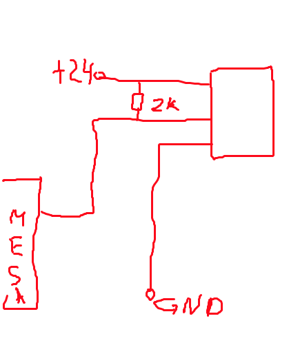

возьми резистор 2кОм
один его вывод подключи к +24v
другой вывод - к входу меса(допустим 8-му)
так же сделай и с остальными тремя

Понятно, поищу резисторы и буду подключать.

резисторы наверно лучше взять (минимум) 0.5Вт

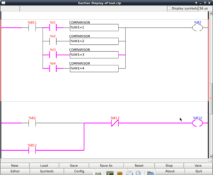

Итак, сделал подтяжку, запускаю linuxcnc, даю команду допустим М6 Т1, голова стоит, не крутится.
Вот скрин CL, видно, что COMPARISON 1, 3, 4 стали розового цвета, а второй не горит как раз сейчас голова в позиции второго инструмента.
snimok 1.png (6525 просмотров) <a class='original' href='./download/file.php?id=170811&sid=0950a5cc1ea8680aa75750fd0733d674&mode=view' target=_blank>Загрузить оригинал (44.57 КБ)</a>
И в halshow входы 8, 10, 11 горят желтым, а 9 вход красный от второго инструмента.
snimok 2.png (6525 просмотров) <a class='original' href='./download/file.php?id=170812&sid=0950a5cc1ea8680aa75750fd0733d674&mode=view' target=_blank>Загрузить оригинал (49.54 КБ)</a>
Как быть дальше?

с тел немного неудобно , но попробую...
для начала нужно взять
Или -not пины тех же входов
Или нормально-замкнутые контакты в ладдере
Или то применить или другое
Задача, чтоб " сработавший" пин был один,
А щас наоборот - три активных и один нет
На скрине ладдера это видно.

А голова не включалась - потому как мы уже типа в нужной позиции находимся.
Хотя можно попробовать все 4 инструмента менять по очереди - одна команда должна сдвинуть голову ( вроде)

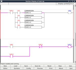

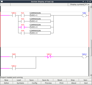

Добавил "-not", голова стала вращаться, находит нужный инструмент и останавливается. Реверс не работает, не фиксурует в позицию.
Вот скрины CL, на первом при запуске в момент когда голова стояла в позиции, "3"
snimok 1.png (6456 просмотров) <a class='original' href='./download/file.php?id=170868&sid=0950a5cc1ea8680aa75750fd0733d674&mode=view' target=_blank>Загрузить оригинал (41.53 КБ)</a>
на втором скрине после команды М6 Т1
snimok 2.png (6456 просмотров) <a class='original' href='./download/file.php?id=170869&sid=0950a5cc1ea8680aa75750fd0733d674&mode=view' target=_blank>Загрузить оригинал (41.63 КБ)</a>
и третий скрин когда задаю команду М6 Т4 выскакивает ошибка

Mehobr писал(а):и третий скрин когда задаю команду М6 Т4 выскакивает ошибка
нет инстр с номером 4 в таблице инструментов ?

попробуй этот ладдер
тут TM4 (выставлен 2с) на торможение
TM2 (выставлен 2с) на реверс
tool.clp
(8.2 КБ) 708 скачиваний

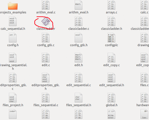

возьми вот этот ладдер
он работает автономно
потренируешься рисовать схемы
там же и симуляция
classicladder.tar
(1.33 МБ) 487 скачиваний
Выделение_030.png (6442 просмотра) <a class='original' href='./download/file.php?id=170876&sid=0950a5cc1ea8680aa75750fd0733d674&mode=view' target=_blank>Загрузить оригинал (111.73 КБ)</a>
этот файл сделать исполняемым
и запускать даблкликом
