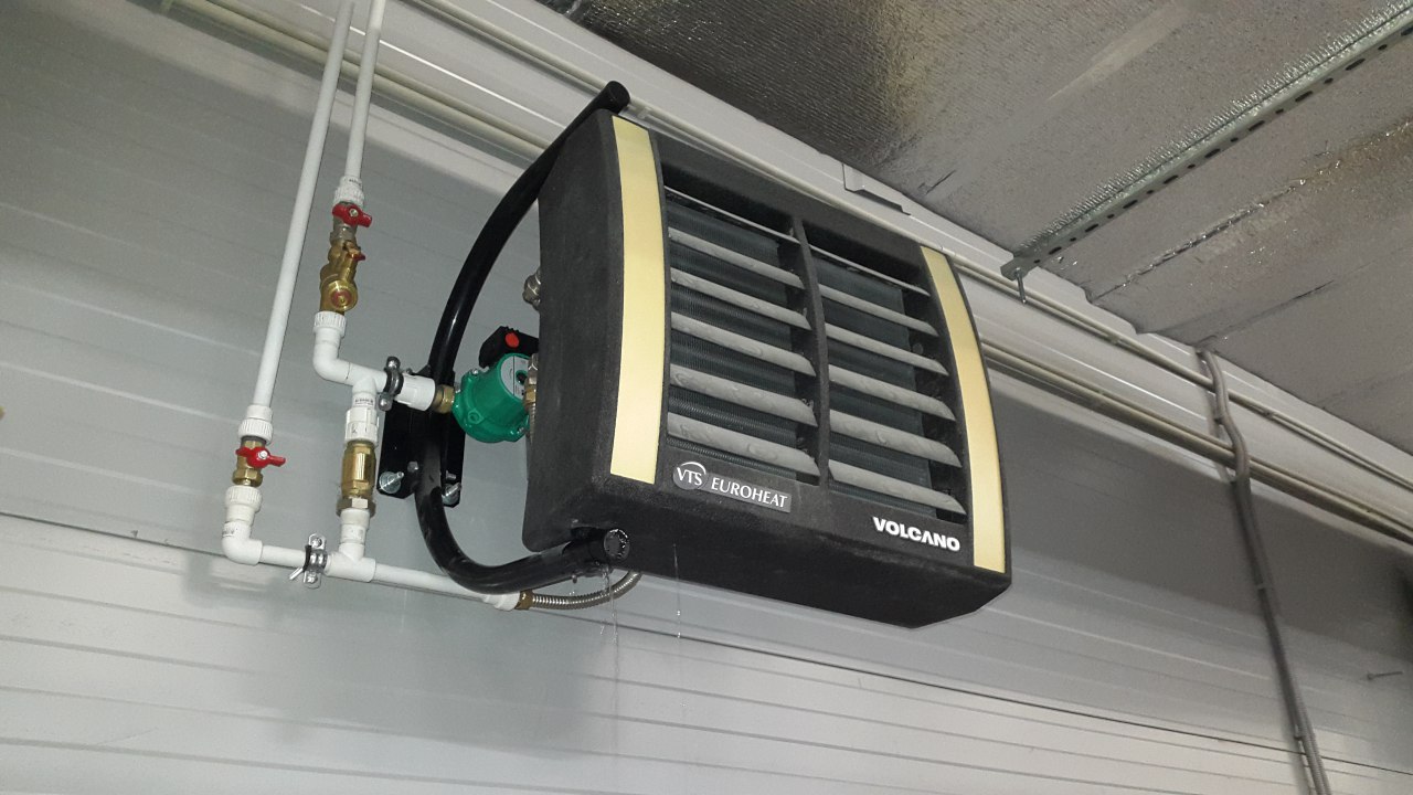

Обычный электрокотёл Zota 3 тена по 2квт. Посмотрю на что он способен зимой. Моё счастье что гараж утеплён снаружи. Воздушное отопление выбрал по совету знакомого теплотехника. Такие же системы ставят в крупных ТЦ.

donvictorio писал(а):эм... а зачем такие сложности по преобразованию электричества в тепло?
Очень правильное решение для чпу мастерской. Если греть воздух напрямую электрокалорифером (без воды), то осевшая всюду (и в калорифере тоже) древесная пыль имеет привычку возгораться от накаленной спирали. А так теплообменник с водой выше 60-80 не нагревается...

Карпуха писал(а):Высокие потолки конечно хорошо, но всё тепло будет вверху концентрироваться.
Вряд ли. Там тепловентилятор типа Volkano стоит - воздух будет постоянно перемешиваться и температура в помещении будет без градиента по высоте.
Заходите в новую мастерскую! 3,75р за Квт
Volcano для того и брался, чтоб воздух перемешивался
