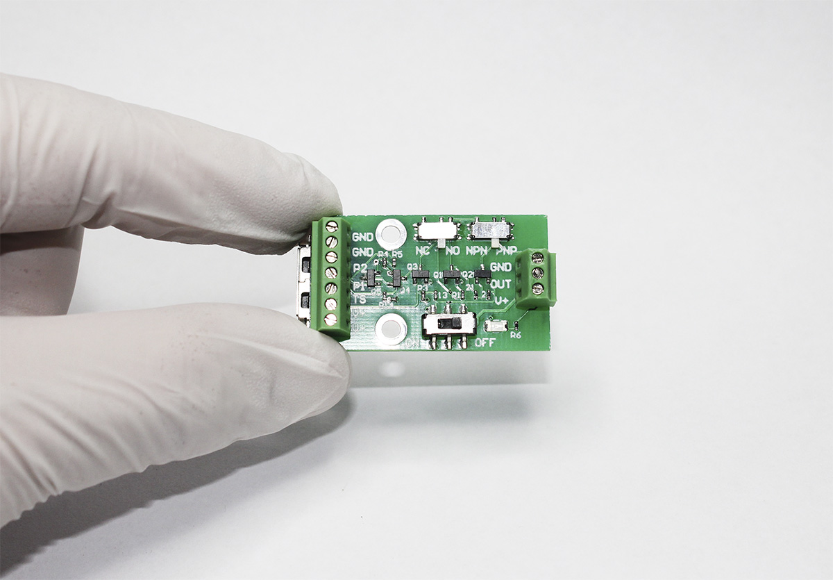

Подскажите, пожалуйста, если кто знает.
Можно ли в Mach3 программно объединять два физических входных пина в один вход probe?
Типа как в linuxcnc есть mux2.

Прочитал всю тему, но так и не увидел как подключаются датчик длины инструмента и цетроискатель.
На какой канал входных пинов в матче их настраивать? У меня плата AKZ250(https://leafboy77.com/?page_id=25/) и там можно выбрать любой вход из 15 для Probe.
Но , тогда получатся что надо их оба сажать на этот один пин входной который привязан будет к Probe.
Подскажите как вы это делаете?

dumpdr писал(а):Прочитал всю тему, но так и не увидел как подключаются датчик длины инструмента и цетроискатель.
Два проводнх npn датчика на один вход в mach3 нам неизвестно как подключать. Хотя случай распространенный.
Мы решили сделать такой muxer
mux1_.jpg (10835 просмотров) <a class='original' href='./download/file.php?id=170338&sid=3dfb182abf5270f76ec650b2ea959077&mode=view' target=_blank>Загрузить оригинал (179.12 КБ)</a>
mux2_.jpg (10835 просмотров) <a class='original' href='./download/file.php?id=170339&sid=3dfb182abf5270f76ec650b2ea959077&mode=view' target=_blank>Загрузить оригинал (160.81 КБ)</a>
Он позволит удобно подключать два проводных npn датчика (в т.ч. сторонних производителей) на один вход любого контроллера, в Mach3, в LinuxCNC и т.п., +5в...+24в.
Два pnp датчика подключаются на один вход просто параллельно.
