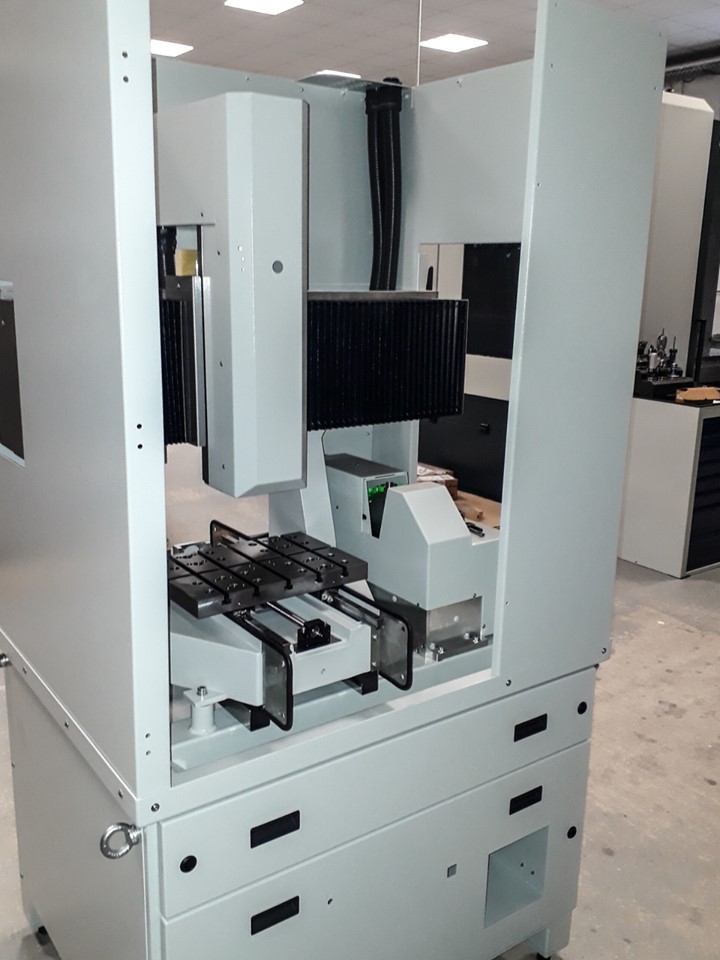

кажется томас думает в томже направлении ленточная защита уже на портале и вертикальные барабаны автосменщиков.

Смотрю появился выбор шпинделя, водянка или воздушник
Когда мы брали было только воздушники

Смотрю в интернете фото станков достойных, и в основном, немцы все используют обратную зетку... Может она всё-таки получается намного жестче? Там рёбра, плита плюс рельсы, плюс с ней швп оси Z спрятана и не так сильно засоряется...
Немцы далеко не дураки, и может быть, на инженерном уровне, она обеспечивает более высокую жесткость чем обычная зетка?
Сам я не инженер, поэтому, осознанный выбор сделать не могу...
Re: стальной зверек 600х400х200 с АТС
да она выгодней если ход большой а портал очень жесткий и легко простит большее плечо. у томаса ход небольшой и по сути обратка там нафиг ненужна но так у него изначально повелось. мне обратка ненравится еще потому что защиту нормальную на нее не поставить никак. но не все сразу можети томас на прямую перейдет.
