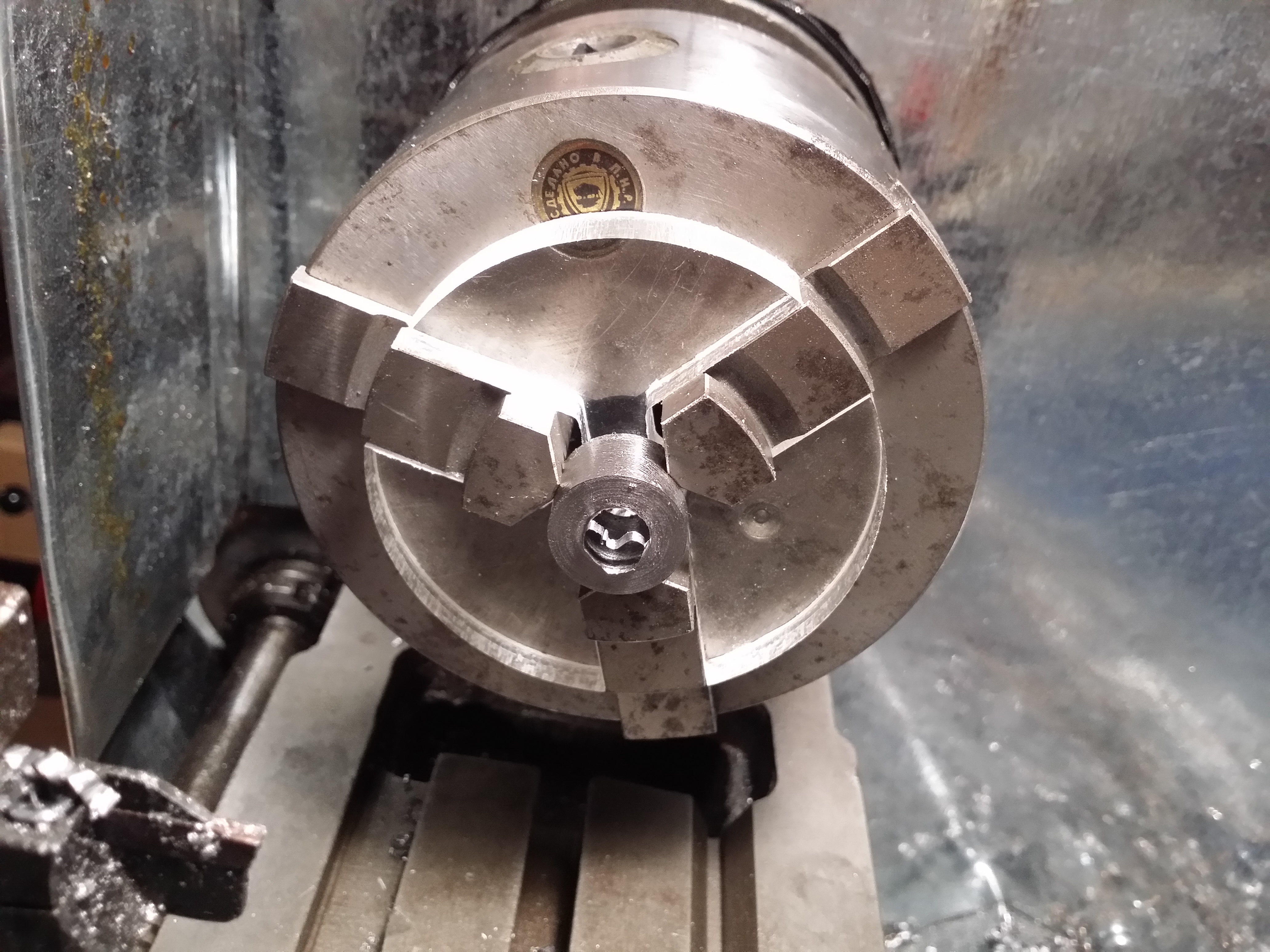

Где-то на 3:30 показываешь зажим ЗБ. У меня тоже зажимает рукой не сдвинуть, а начинаю сверлить или поджимать - сдвигается.
Re: ТВ-16 + эл. гитара (может потом и полноценный ЧПУ)
nevkon писал(а):Где-то на 3:30 показываешь зажим ЗБ. У меня тоже зажимает рукой не сдвинуть, а начинаю сверлить или поджимать - сдвигается.
20190603_132445.jpg (4993 просмотра) <a class='original' href='./download/file.php?id=163871&sid=4789ed2b215599fefd5f086adc2b0910&mode=view' target=_blank>Загрузить оригинал (3.72 МБ)</a>
Тоже было такое явление, но в основном из-за тупых сверл и я с тех пор переделал.
Пруток был 6мм и эксцентрик на 1.5мм.
Теперь пруток 8мм и эксцентрик 2.5-3мм
