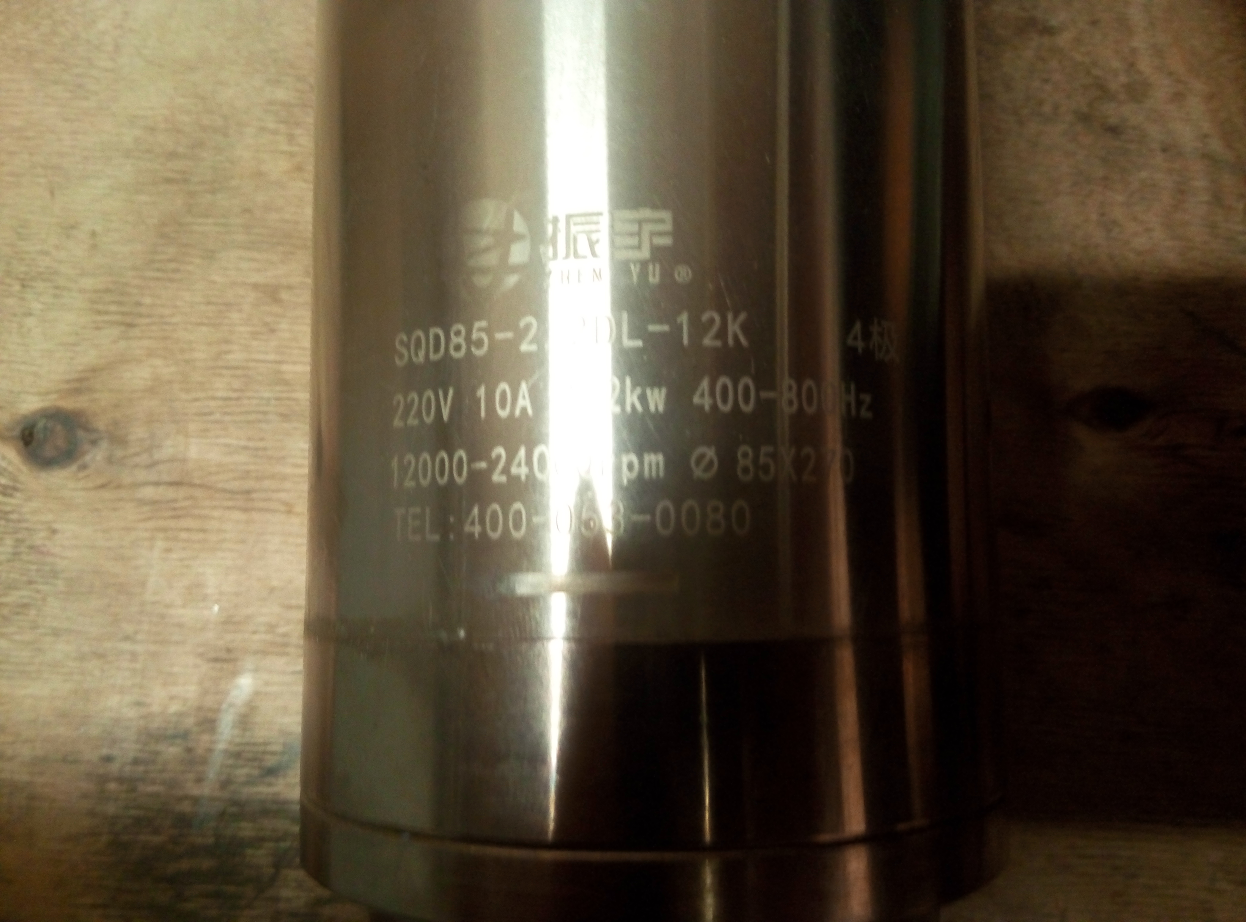

Всем привет.
Прошу обьяснить неучу, возможно ли с данным шпинделем использовать частотник Delta VFD11AMS21AFSHA.
Заблудился в трех соснах :( и меня начинают мучать сомнения, не зря ли был куплен такой преобразователь (в нем только скалярное управление).
По шпинделю тоже есть вопросы, данных особых нет(ну или я пока слабо в них разбираюсь), на сайте производителя инфы не богато.
Не понимаю вот что, это 4х полюсный или 2х, почему 400-800Гц (регулировка скорости без потери момента?).
Заранее благодарен за ответ.

На самом шпинделе какие данные написаны?

Сообщение basurman971 »
Такие же как на сайте производителя.

Re: Шпиндель SQD85-2.2M-12K
Сообщение Лодочник »
Если с буквами в модели частотника не ошибся, то все будет работать. Этот частотник до 1500Гц.

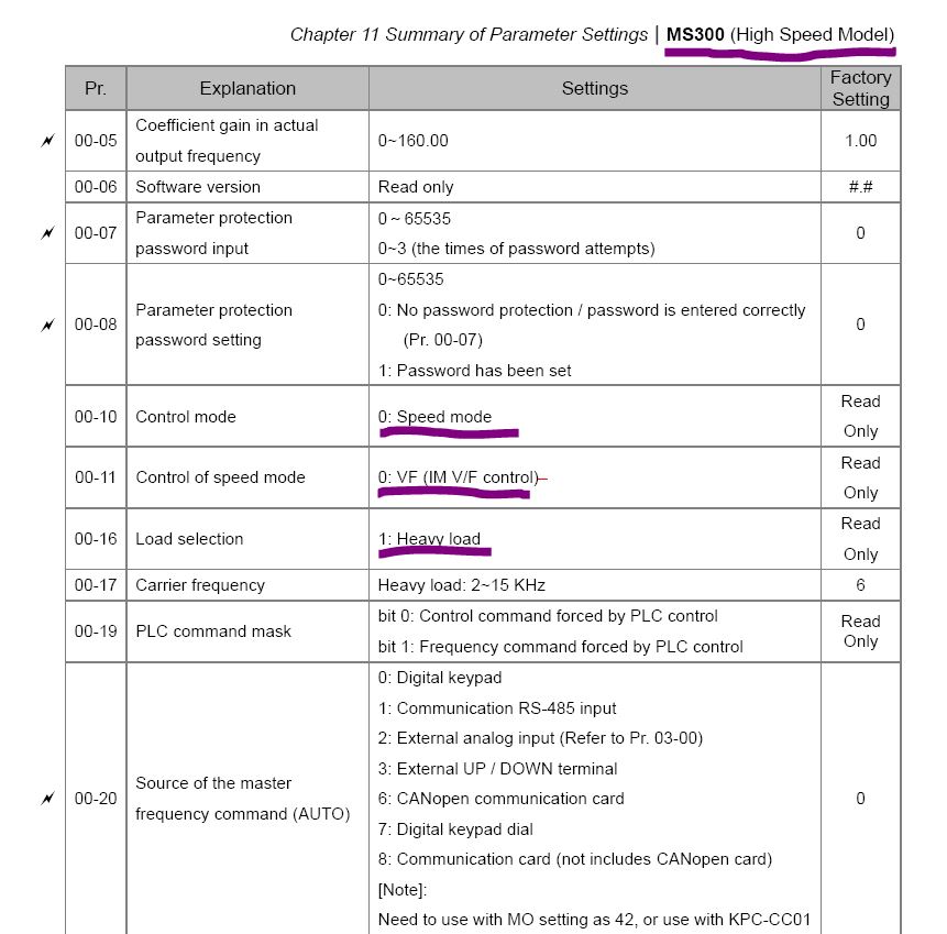

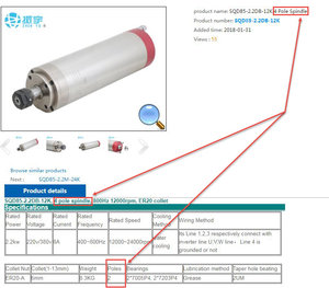

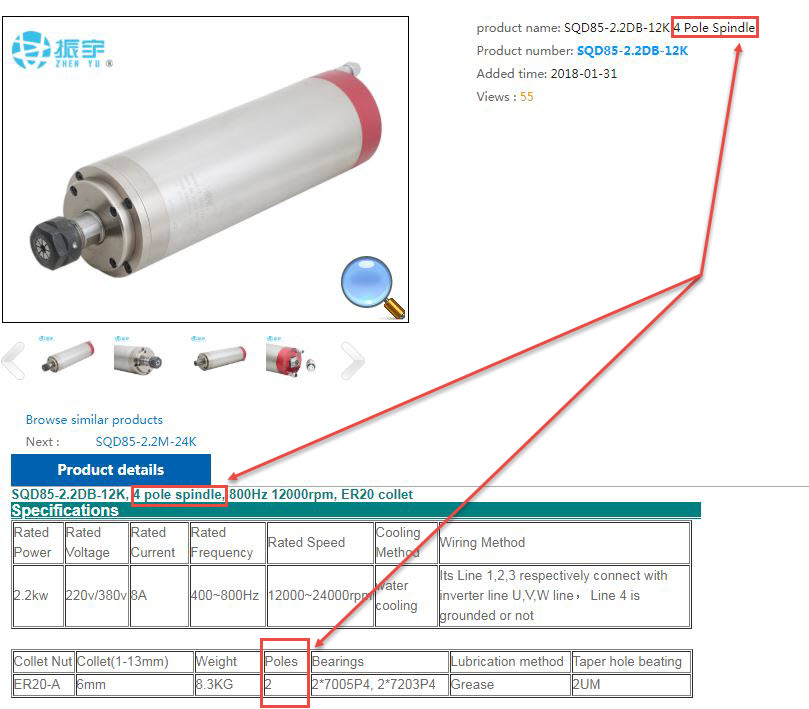

Re: Шпиндель SQD85-2.2DL-12K
Спасибо за ответ, так как опытом не умудрен, сильно смущало что только скалярный режим. Я пока не понимаю плохо это или нет, отсюда и вопросы.
С маркировкой частотника не ошибся))). Шпиндель правда 4х полюсный? Физически это можно определить? Без разборки конечно :)
800Гц, значит 4 полюса. Этот частотник вектор поддерживает (во всяком случае версия на 600Гц, точно с векторм). Русский мануал на сайте Дельты -http://www.deltronics.ru/product/conver ... =files-vkl

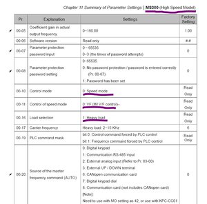

У высокоскоростных вроде как нет векторного, именно поэтому я так сильно огорчился. У стандартных версий, векторное управление есть.
Да чё огорчаться то? Работать будет, а вектор не всегда заметен. Эффект только на малых скоростях.
То что он будет работать я уже понял, только получается так, что меньше 400Гц не опустишься(
Надо было брать обычный, 600Гц тоже неплохо...
Кто мешает опускаться ниже 400Гц?
Лодочник писал(а):Кто мешает опускаться ниже 400Гц?
Наверно незнание предмета))) Буду исправлятся.
Везде пишут что скалярный частотник это дешево (кроме меня) и плохо соотношением скорость/момент.
