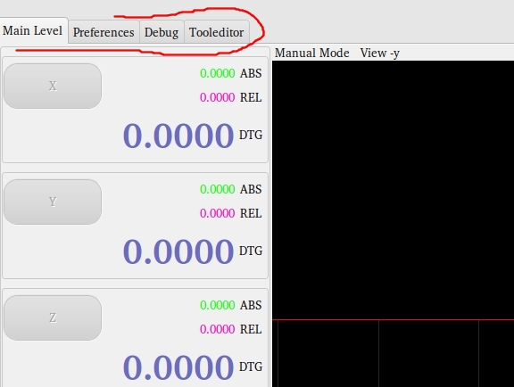

вот glade файл Gscreen
gscreen.glade
(177.97 КБ) 900 скачиваний
а вот так он открывается в Glade и с Lcnc
Выделение(015).jpg (3359 просмотров) <a class='original' href='./download/file.php?id=10983&mode=view' target=_blank>Загрузить оригинал (417.34 КБ)</a>
Выделение(016).jpg (3359 просмотров) <a class='original' href='./download/file.php?id=10984&mode=view' target=_blank>Загрузить оригинал (68.98 КБ)</a>
и некоторые виджеты отсутствуют в Glade
вот например если открыть glade файл в текстовом редакторе-
то имеется :
<object class="ToolEdit" id="tooledit1">
а в Glade такого нет:
Выделение(017).jpg (3359 просмотров) <a class='original' href='./download/file.php?id=10985&mode=view' target=_blank>Загрузить оригинал (189.45 КБ)</a>
как такое может быть ???
у меня Gtk 2.20

попытался поставить Glade 3.8 (последняя версия под gtk 2)
не получается - вот ошибка:

nkp писал(а):некоторые виджеты отсутствуют в Glade
tooledit добавлен в gscreen :
gladevcp.rar
(5.15 КБ) 452 скачивания
поэтому я его сразу и не "обнаружил"...)))
Сообщения: 22776
Re: GladeVCP и PyVCP для начинающих
Да, можно виджеты и вручную прописывать. Я кстати так и делал, когда писал gui для своих программ. В этом основная прелесть gtk - можно писать GUI вручную.

Выделение(020).jpg (3335 просмотров) <a class='original' href='./download/file.php?id=11021&mode=view' target=_blank>Загрузить оригинал (60.34 КБ)</a>

nkp писал(а):мне кажется в 3.6.7 некоторые вещи отсутствуют
Эти компоненты не входят в состав glade, а поставляются при установке linuxcnc.

Они еще могут отстутствовать, если выбираешь разные версии gtk... Что у тебя показывает при сознании нового проекта?
Снимок-9.png (3326 просмотров) <a class='original' href='./download/file.php?id=11023&mode=view' target=_blank>Загрузить оригинал (179.91 КБ)</a>

UAVpilot писал(а):Эти компоненты не входят в состав glade, а поставляются при установке linuxcnc.
А есть вариант их как-то в ручную добавить? А то я устанавливал и емс2 и глейд на сборку и поля ЕМС Action у меня нету!

Тима писал(а):А есть вариант их как-то в ручную добавить?
поддерживаю вопрос
как это все цепляется?
почему одна и та же версия (3.6.7 ) содержит разный набор???
Сообщения: 21923
nkp писал(а):почему одна и та же версия (3.6.7 ) содержит разный набор???
Вероятно из-за разных версий linuxcnc.
Конечно. Вот тут они все живут:
/usr/lib/python*/site-packages/gladevcp/
/usr/share/glade3/

UAVpilot писал(а):Вот тут они все живут:
А делать то с ними что?

Сообщение nkp »
UAVpilot писал(а):/usr/lib/python*/site-packages/gladevcp/
у меня сами скрипты лежат:
/usr/lib/pymodules/python2.6/gladevcp
а значки:
/usr/share/glade3/
но там тоже нет всех -
ЕМС Action .png наверно надо искать в другом месте
