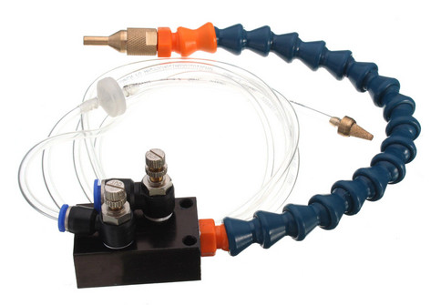

Со спиртом сразу по выключения шпинделя (торможение около 6сек) потрогал фрезу - холодная. Надо покупать у китайцев вот такой девайс:
2019-08-28_140634.jpg (1092 просмотра) <a class='original' href='./download/file.php?id=168282&sid=8739f6ac866c72487e60273a486102b9&mode=view' target=_blank>Загрузить оригинал (30.57 КБ)</a>

Nikomas писал(а):Надо покупать у китайцев вот такой девайс:
Все в этом девайсе хорошо, кроме того, что к нему придется компрессор покупать, чтобы дать туда 3-4 атмосферы воздуха.
Я поставил насосик низкого давления (0.8 Атм), туман распылять не хватает, а вот мелкие капли разбрызгивает.
Сообщения: 3310
daemon78 писал(а):Все в этом девайсе хорошо, кроме того, что к нему придется компрессор покупать
можно "выхлоп пылесоса" туда частично завести

Сообщение daemon78 »
xvovanx писал(а): можно "выхлоп пылесоса" туда частично завести
Вообще интересная мысль, но долго пылесос работать не может :(
А у меня бесколлекторный воздушный насосик может молотить часами.
Уже почти купил компрессор, но понял, что отсос стружки в домашних условиях мне важнее, а одновременно и то и другое не прокатит :(
hmnijp
Сообщения: 1553
Репутация: 542
Откуда: Ульяновск
Сообщение hmnijp »
daemon78 писал(а): Я поставил насосик низкого давления (0.8 Атм), туман распылять не хватает, а вот мелкие капли разбрызгивает.
Правильный "туман" и есть капли, только мелкие и равномерные. главное взвеси не должно образовываться в воздухе.

Nikomas писал(а):Со спиртом сразу по выключения шпинделя (торможение около 6сек) потрогал фрезу - холодная. Надо покупать у китайцев вот такой девайс:
девайс - гуано, по соотношению цена и что мы за это получаем.

Kachik
Сообщения: 1292
Репутация: 308
Сообщение Kachik »
Купил сначала обсуждаемую за 3 с лишним - качество изготовления на высоком уровне, но отрегулировать маленькую подачу тяжело и при проседании давления плохо засасывает СОЖ, большой расход воздуха.
Сейчас стоит такого плана: https://ru.aliexpress.com/item/32821384 ... 0f85f2bcb0
подача регулируется плавнее и позволяет пользоваться меньшим расходом воздуха. Ценник ниже в 6 раз...
Покупал два года назад, немного в другом исполнении и в другом магазине.

Извини, немного непонятно, 3 с лишним чего? 3 бакса или 3 тыщи рублей? Просто я такую как выше взял за 15 баксов 4 года назад, это гдето рублей 700 было.
Kachik
Сообщения: 1292
Репутация: 308
Сообщение Kachik »
donvictorio писал(а):Извини, немного непонятно, 3 с лишним чего? 3 бакса или 3 тыщи рублей? Просто я такую как выше взял за 15 баксов 4 года назад, это гдето рублей 700 было.
Сори, не рассмотрел картинку, 3 тыщи, вот про эту писал:

Сообщение donvictorio »
У меня такая же, только краники попроще. Вполне норм фырцкает, большой плюс, что можно отклбчить сож, оставив только воздух. Минус, если сильный поток воздуха, то сож в пар превращается, одновременно выдувать и смазывать без отдельной вытяжки никак.
