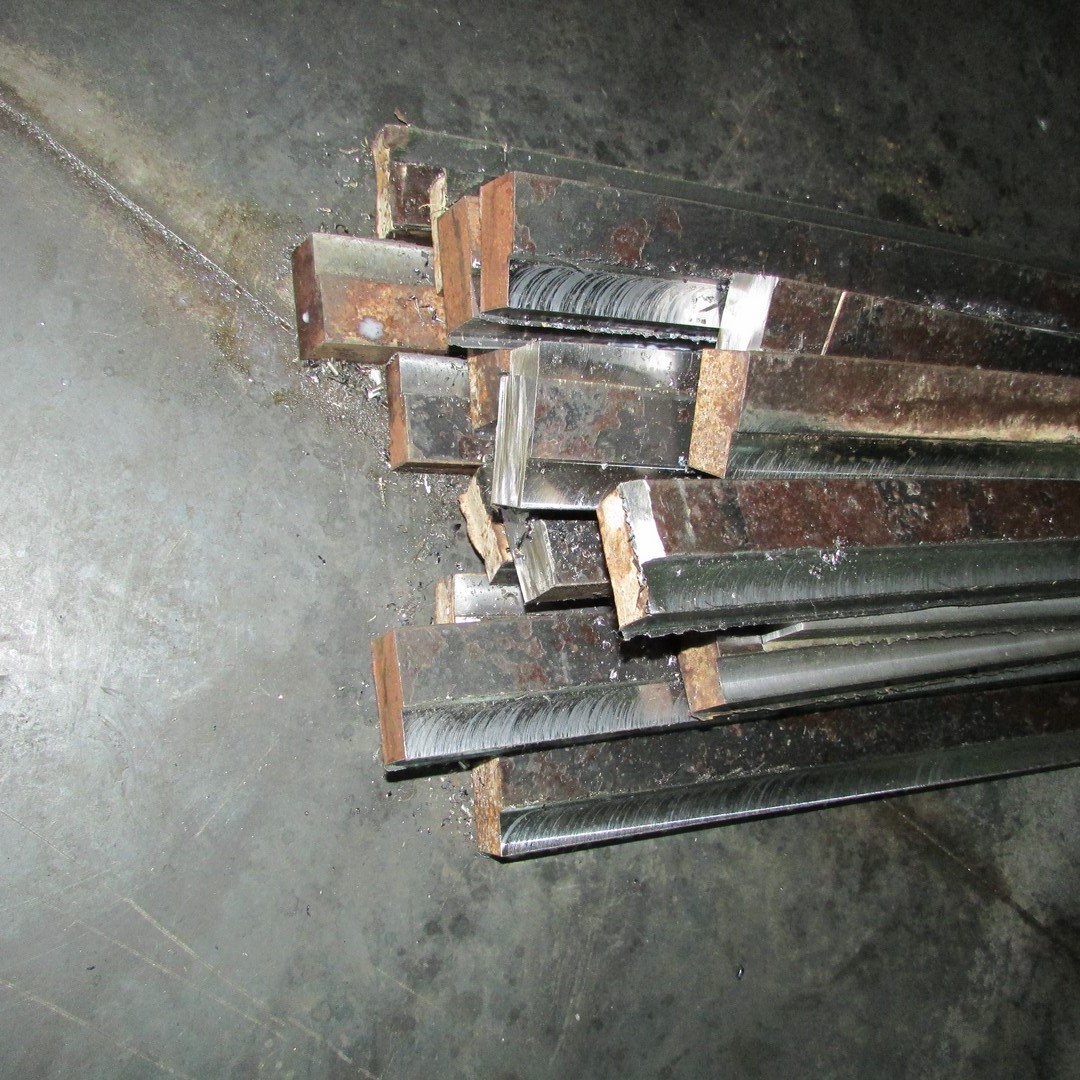

Фрезеровка б/у пластинками "закладных" под рельсы. Длина одной штуки 800мм. Общая длина 24метра.
IMG_0875 (Копировать).JPG (11609 просмотров) <a class='original' href='./download/file.php?id=173302&sid=290547489ffc8f0f75c63a39ef3b253d&mode=view' target=_blank>Загрузить оригинал (414.72 КБ)</a>

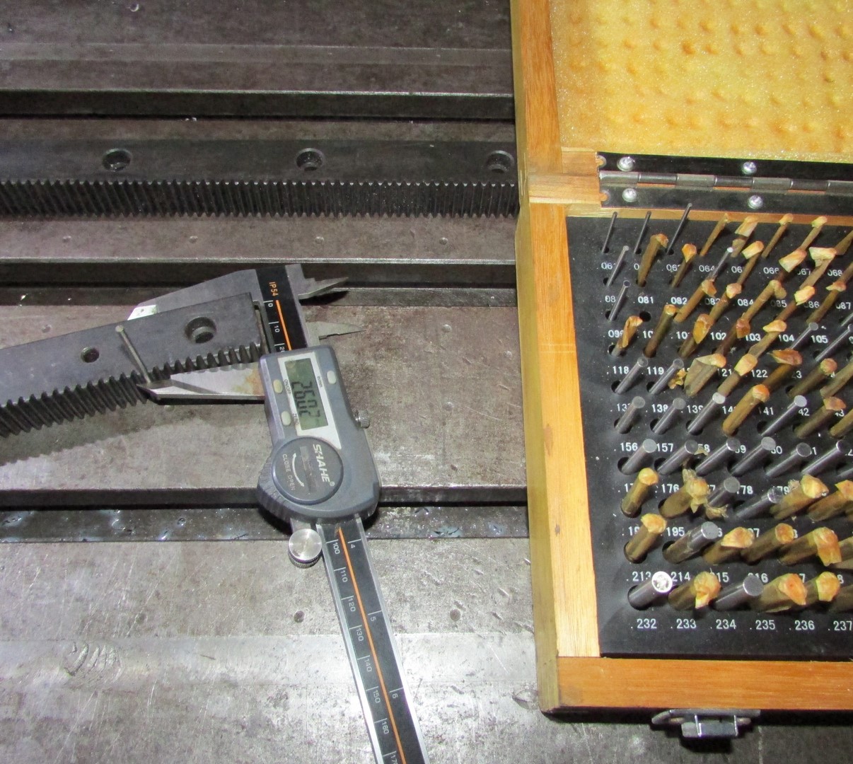

Далее. Зубчатые рейки длиной 1500мм. Если померить размер с одного и другого конца разброс +-0,5мм. Каждая рейка отличается по размеру от других. 20шт реек. Измерялось так:
IMG_0887 (Копировать).JPG (11519 просмотров) <a class='original' href='./download/file.php?id=173495&sid=290547489ffc8f0f75c63a39ef3b253d&mode=view' target=_blank>Загрузить оригинал (360.36 КБ)</a>
Все рейки фрезеруем в один размер, так как их устанавливаем в упор рельсов.

Рейки зубчатые нужно выставлять по зубам. Меж зубов вставляется цилиндрик шлифованный и по нему обкатываемся.
Можно купить фирмовые рейки и не дорабатывать. Нам нравиться дорабатывать ;)
