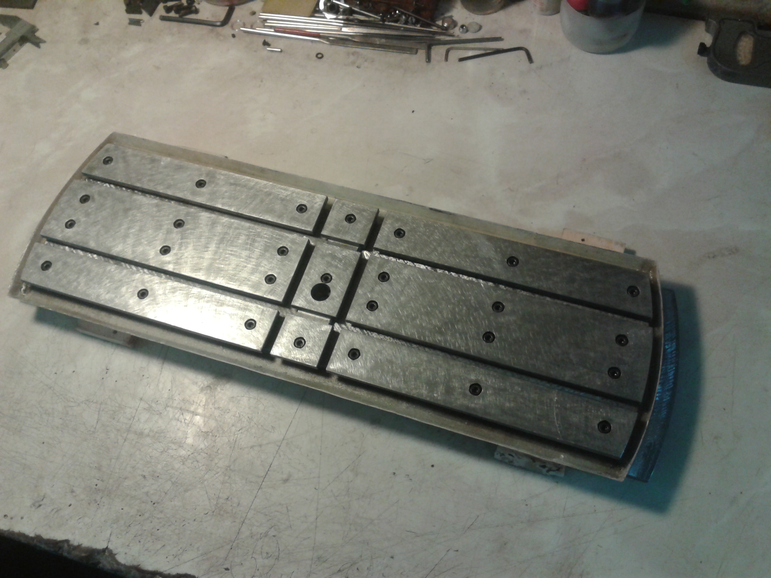

Сообщение Chili »
Плита на стол уже дома,осталось погрызть её шу-шуть и в печку...и прошлифовать :good:

Наконец то добрались ручки до стола..процесс идёт. Фрезерну на днях под "ти" паз обнижения в железках и свинчу эти художества на винтах. Потом за плоскости подумкаем. Парни в серёдке нужно ли железку вставить или пусть так с дыркой :thinking:
