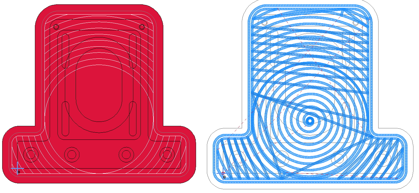

Hugo писал(а):Делаю крепление для мотора со шкивом (с возможностью натяжки ремня). 2-ух сторонняя фрезеровка. Софт ESTLCAM. Трохоидальная фрезеровка, съем ~ 7мм за проход. (трохоидальноя фрезеровка делает круговые движения, по Z тоже фреза скачет. Инструмент не нагревается, работают все кромки фрезы а не только кончик. При правильной подобранной скорости, можно за раз заглублятьтя на ~ ~ 2 диаметра фрезы...)
CNC порно :hehehe: если кому интересно...
https://www.youtube.com/watch?v=FzFwY8J3oL0
Често говоря так себе траектория. куча ненужных мелких движений туда-сюда. Зачем резать с проходами по ширине несколько мм при этом разбивая каждый из них на трахоиду?
нормальная трахоидальная на таком кармане должна выглядить примерно так. режет в обе стороны - и встречно и попутно, минимум холостого хода. Затем чистовой контур попутно.
Аннотация 2019-08-24 222950.jpg (3028 просмотров) <a class='original' href='./download/file.php?id=168138&sid=cdaf02fddae8ae06014fc985202f314d&mode=view' target=_blank>Загрузить оригинал (234.88 КБ)</a>
Движения должны быть максимально широкие, на всю ширину кармана и равномерные по нагрузке, а у вас получается как дятел долбится...
вы сравните соотношение холостого хода и рабочего у вас. на этой траектоии оно такое
Аннотация 2019-08-24 223912.jpg (6.11 КБ) 3028 просмотров

hmnijp писал(а):
Hugo писал(а):Делаю крепление..
Вложение Аннотация 2019-08-24 222950.jpg больше недоступно
Вложение Аннотация 2019-08-24 223912.jpg больше недоступно
В программе разные стратегии есть, я выбрал в тот раз - другую.
Похожая стратегия там тоже есть, быстро накидал траектории
Карман с трахоидальной фрезеровкой:
Trax.jpg (3008 просмотров) <a class='original' href='./download/file.php?id=168141&sid=cdaf02fddae8ae06014fc985202f314d&mode=view' target=_blank>Загрузить оригинал (806.54 КБ)</a>
Карман с обычной фрезеровкой:
Obyk.jpg (3008 просмотров) <a class='original' href='./download/file.php?id=168140&sid=cdaf02fddae8ae06014fc985202f314d&mode=view' target=_blank>Загрузить оригинал (707.56 КБ)</a>
Да, и "дятел долбится" это потому, что сьем большой (видно по стружке) и инструмент не нагревается и не расходуется. В этом и фишка.

Hugo писал(а):Да, и "дятел долбится" это потому, что сьем большой (видно по стружке) и инструмент не нагревается и не расходуется. В этом и фишка.
он будет минимально расходоваться когда нагрузка и нагрев будет постоянны, без резких перепадов.
Нагрев зависит(не считая остроты и типа фрезы) грубо говоря от объема перерабатываемого материала в единицу времени, и при определенной скорости резания и подаче можно подобрать такое, что он будет постоянным и по большей части уходить в стружку и воздух. Ну и большой это сколько ? у себя на деревяшечном фрезере для 6мм даю обычно на зуб около 5 соток и скорость резания 200м/мин (Ae=0.1D, Ap=1-2D). Китайские фрезы это осиливают без перегревов, только из пазов выдувать.
