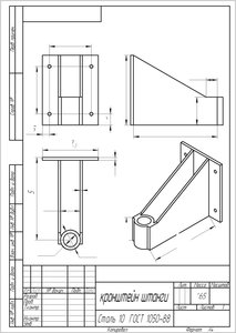

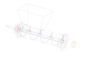

Всем доброго дня. Интересует шнековое устройство подачи материала. Может у кого рекомендации будут по самостоятельному изготовлению, чертежи и фото
Re: Станочки.
Тельман писал(а):Интересует шнековое устройство подачи материала
пример есть?

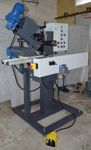

Артем Кем
Зарегистрирован: 08 апр 2017, 17:49
Re: Станочки.
Сообщение Артем Кем »
nERV писал(а):Нарекли его ГКД-1У :)
Из последних изменений - педалька на подачу массы, покраска в красивый голубой цвет, рабочий стол застелен майларом.
Более делать с ним ничего не планируется.

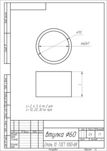

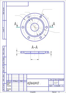

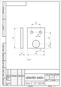

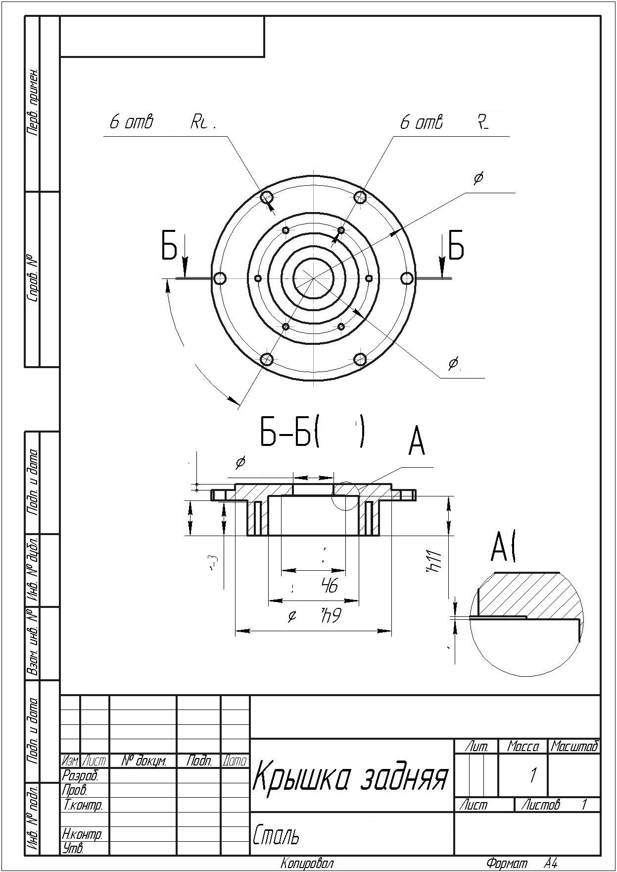

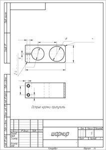

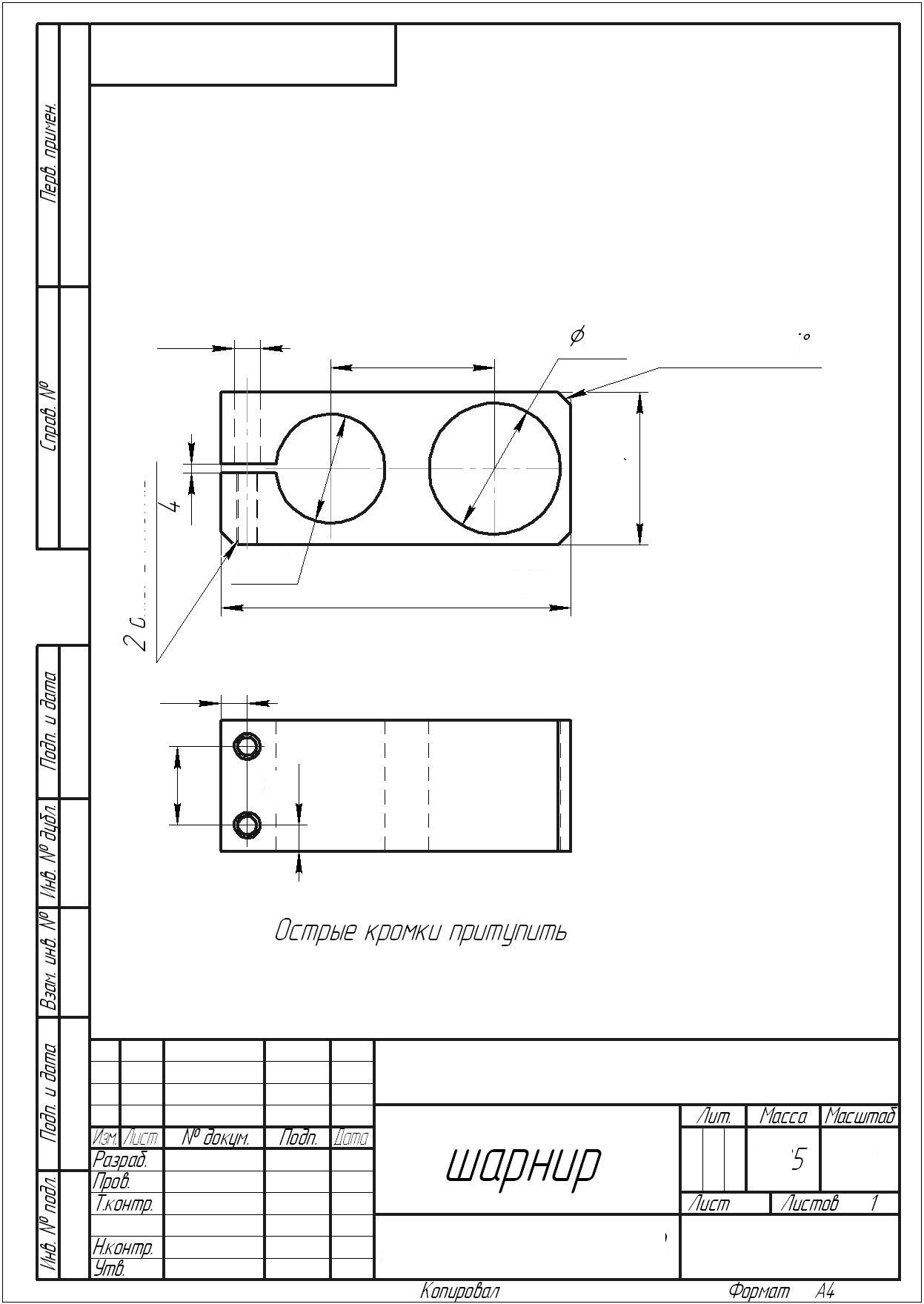

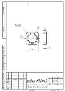

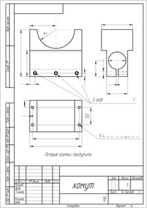

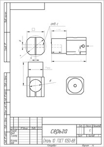

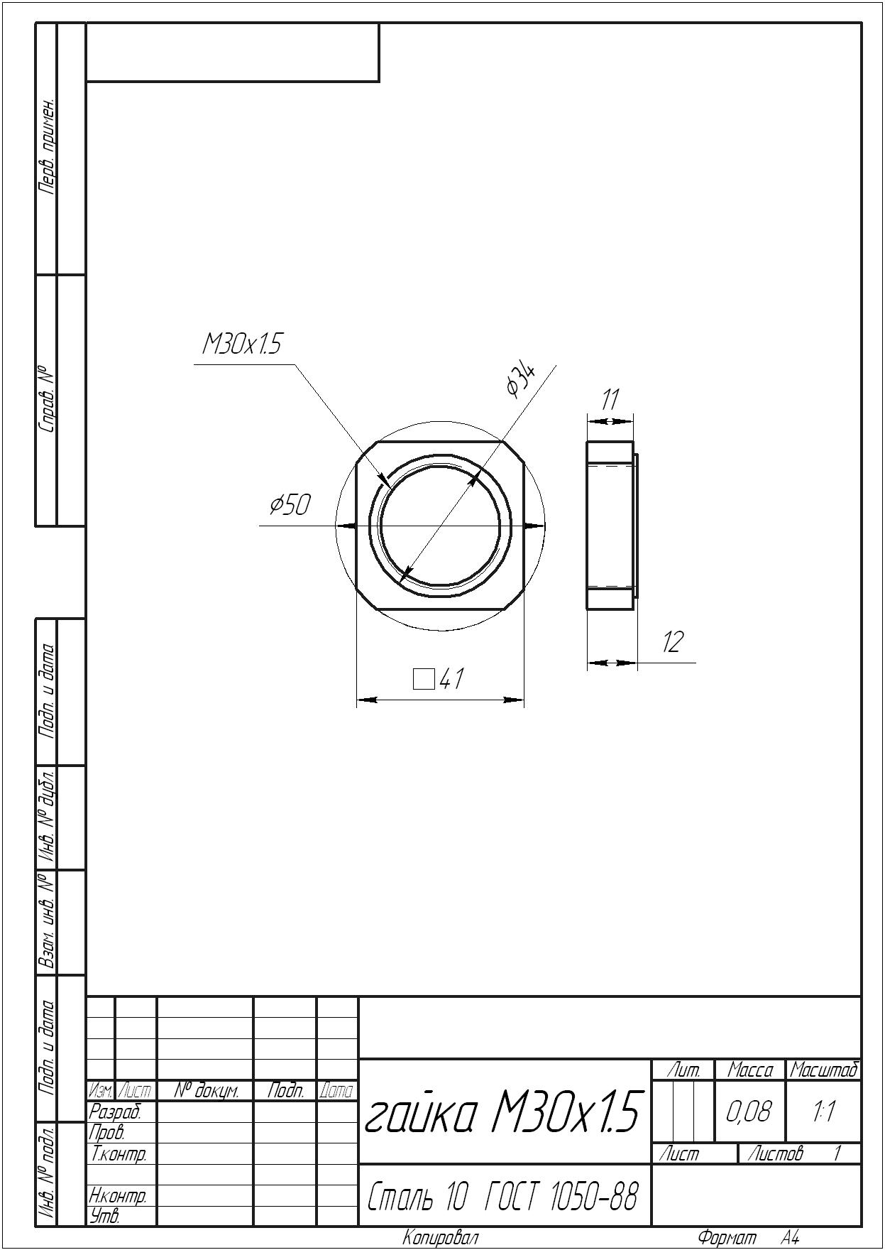

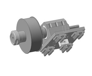

Эта тема теребит умы многих мебельщиков.
Сборка обя.jpg (12647 просмотров) <a class='original' href='./download/file.php?id=149745&sid=3e892b5de211c701b949e6d478afcf9f&mode=view' target=_blank>Загрузить оригинал (906.56 КБ)</a>
крышка передняя.jpg (12647 просмотров) <a class='original' href='./download/file.php?id=149746&sid=3e892b5de211c701b949e6d478afcf9f&mode=view' target=_blank>Загрузить оригинал (219.49 КБ)</a>
крышка задняя.jpg (12647 просмотров) <a class='original' href='./download/file.php?id=149747&sid=3e892b5de211c701b949e6d478afcf9f&mode=view' target=_blank>Загрузить оригинал (215.97 КБ)</a>
устройство подачи.jpg (12647 просмотров) <a class='original' href='./download/file.php?id=149748&sid=3e892b5de211c701b949e6d478afcf9f&mode=view' target=_blank>Загрузить оригинал (179.23 КБ)</a>
ходовая гайка.jpg (12647 просмотров) <a class='original' href='./download/file.php?id=149749&sid=3e892b5de211c701b949e6d478afcf9f&mode=view' target=_blank>Загрузить оригинал (222.94 КБ)</a>
Сборка вал.jpg (12647 просмотров) <a class='original' href='./download/file.php?id=149750&sid=3e892b5de211c701b949e6d478afcf9f&mode=view' target=_blank>Загрузить оригинал (123.96 КБ)</a>
шарнир.jpg (12647 просмотров) <a class='original' href='./download/file.php?id=149751&sid=3e892b5de211c701b949e6d478afcf9f&mode=view' target=_blank>Загрузить оригинал (162.63 КБ)</a>
хомут.jpg (12647 просмотров) <a class='original' href='./download/file.php?id=149752&sid=3e892b5de211c701b949e6d478afcf9f&mode=view' target=_blank>Загрузить оригинал (185.49 КБ)</a>
стол.jpg (12647 просмотров) <a class='original' href='./download/file.php?id=149753&sid=3e892b5de211c701b949e6d478afcf9f&mode=view' target=_blank>Загрузить оригинал (167.04 КБ)</a>
скоба.jpg (12647 просмотров) <a class='original' href='./download/file.php?id=149754&sid=3e892b5de211c701b949e6d478afcf9f&mode=view' target=_blank>Загрузить оригинал (158.97 КБ)</a>
серьга.jpg (12647 просмотров) <a class='original' href='./download/file.php?id=149755&sid=3e892b5de211c701b949e6d478afcf9f&mode=view' target=_blank>Загрузить оригинал (173.28 КБ)</a>
кронштейн штанги.jpg (12647 просмотров) <a class='original' href='./download/file.php?id=149756&sid=3e892b5de211c701b949e6d478afcf9f&mode=view' target=_blank>Загрузить оригинал (202.13 КБ)</a>
вал нижний.jpg (12647 просмотров) <a class='original' href='./download/file.php?id=149757&sid=3e892b5de211c701b949e6d478afcf9f&mode=view' target=_blank>Загрузить оригинал (162.71 КБ)</a>
сопло oldnew.jpg (12647 просмотров) <a class='original' href='./download/file.php?id=149758&sid=3e892b5de211c701b949e6d478afcf9f&mode=view' target=_blank>Загрузить оригинал (189.8 КБ)</a>
крышка передняя new.jpg (12647 просмотров) <a class='original' href='./download/file.php?id=149759&sid=3e892b5de211c701b949e6d478afcf9f&mode=view' target=_blank>Загрузить оригинал (216.76 КБ)</a>
крышка.jpg (12647 просмотров) <a class='original' href='./download/file.php?id=149760&sid=3e892b5de211c701b949e6d478afcf9f&mode=view' target=_blank>Загрузить оригинал (212.62 КБ)</a>
Сборка общая.jpg (12647 просмотров) <a class='original' href='./download/file.php?id=149761&sid=3e892b5de211c701b949e6d478afcf9f&mode=view' target=_blank>Загрузить оригинал (544.98 КБ)</a>
втулка  60.jpg (12647 просмотров) <a class='original' href='./download/file.php?id=149762&sid=3e892b5de211c701b949e6d478afcf9f&mode=view' target=_blank>Загрузить оригинал (163.45 КБ)</a>
кронштейн линейки.jpg (12647 просмотров) <a class='original' href='./download/file.php?id=149763&sid=3e892b5de211c701b949e6d478afcf9f&mode=view' target=_blank>Загрузить оригинал (160.33 КБ)</a>
гайка М30х1.5.jpg (12647 просмотров) <a class='original' href='./download/file.php?id=149764&sid=3e892b5de211c701b949e6d478afcf9f&mode=view' target=_blank>Загрузить оригинал (159.77 КБ)</a>

Упс, ай дид ит эгейн :)
IMG-20190815-WA0008.jpg (10660 просмотров) <a class='original' href='./download/file.php?id=167732&sid=3e892b5de211c701b949e6d478afcf9f&mode=view' target=_blank>Загрузить оригинал (247.21 КБ)</a>
