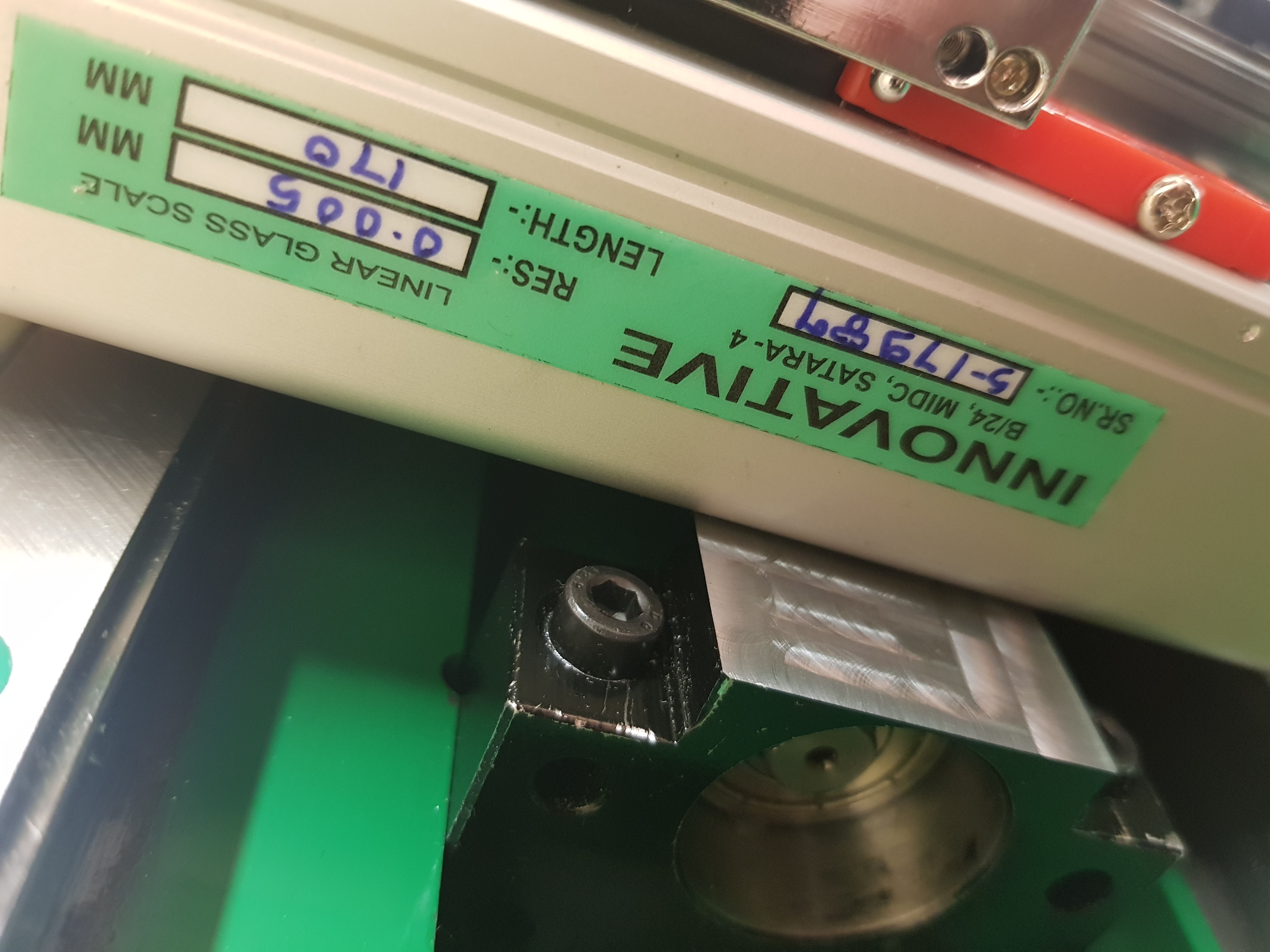

nik1 писал(а):На токарку себе делал
Гляну микруху
С линейки на нее идет 3 провода , а на выходе 6 пар
Микруха стоит максимально близко к линейке
Если линейка китовая , то там сразу может стоять жта микруха, тока не все провода выведены
Буду очень благодарен если еще и зафоткаеш. Линейки не китай. Какието европейские.
