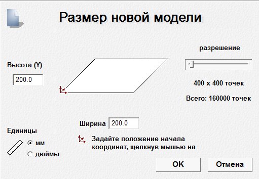

Вопрос к гуру НЦшникам. Купил НЦшку за 30$ подключил все работает все движется. ММ/имп. посчитал я думаю правильно станок рейка, считал так:
M1*Z24=24 делительная окружность.
3.14*24=75,398223686155037723103441198708 при полном обороте на 360° эта шестерня пройдёт расстояние.
75,398223686155037723103441198708/2= 37,699111843077518861551720599354 с учетом редуктора на один оборот двигателя.
37,699111843077518861551720599354/1600 = 0,0235 619449019234492884698253746 мм/импульс.
Вариант поворотка для НЦ 360/200=1,8градуса за один полний шаг <=>1.8/16= 0,1125 градуса на импульс.
Редуктор 39:1 тогда 0,1125/39 = 0,0028 8461538461538461538461538462 градуса на один импульс.
Короче загадка с этой НЦ. :hehehe:
НО есть проблема :thinking: работает рывками нету постоянной скорости типа как работал мач. Почитав форумы настроил как советовали,стало по легче, но не так как хотелось бы. С такой работой станка он через пол года развалится. А я питал такие надежды а оно :cry:
Эксперименты проводил с Арткам.
Жду гуру с советами ;)

Re: Ncstudio 5.5.60
NikolayUa24 писал(а):работает рывками
Возможно тебя не устраивает то, что станок рывком начинает движение по сегменту траектории, и рывком останавливается.
В этом случае начальную скорость стоит изменить с 300 мм/мин на 0 мм/мин.
Если не нравится движение с ударами через стыки траектории, то можно несколько уменьшить центростремительное ускорение на стыках. Задать, например, 1000 мм/сек2 вместо 2000.
Пробовал и так начальную 0 и центростремительное ускорение 1000 даже снижал до 600 все равно слышно удары :wik:

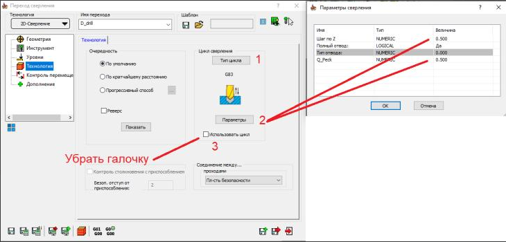

Re: Ncstudio 5.5.60
Небольшая хитрость, которая "симулирует G83"
Цикл G83 для NCstudio.png (11591 просмотр) <a class='original' href='./download/file.php?id=169875&sid=64e78347f8b16037d7085a0626984621&mode=view' target=_blank>Загрузить оригинал (142.18 КБ)</a>
Видео, подтверждающее работоспособность
https://www.youtube.com/watch?v=qC0KHSokUBk

Илья, как вообще работает параметр "шаг Z, т.е сам механизм" ? параметр Q я знаю
Re: Ncstudio 5.5.60
Я так понимаю на этот шаг опускается сверло. А Q это подъем над поверхностью
