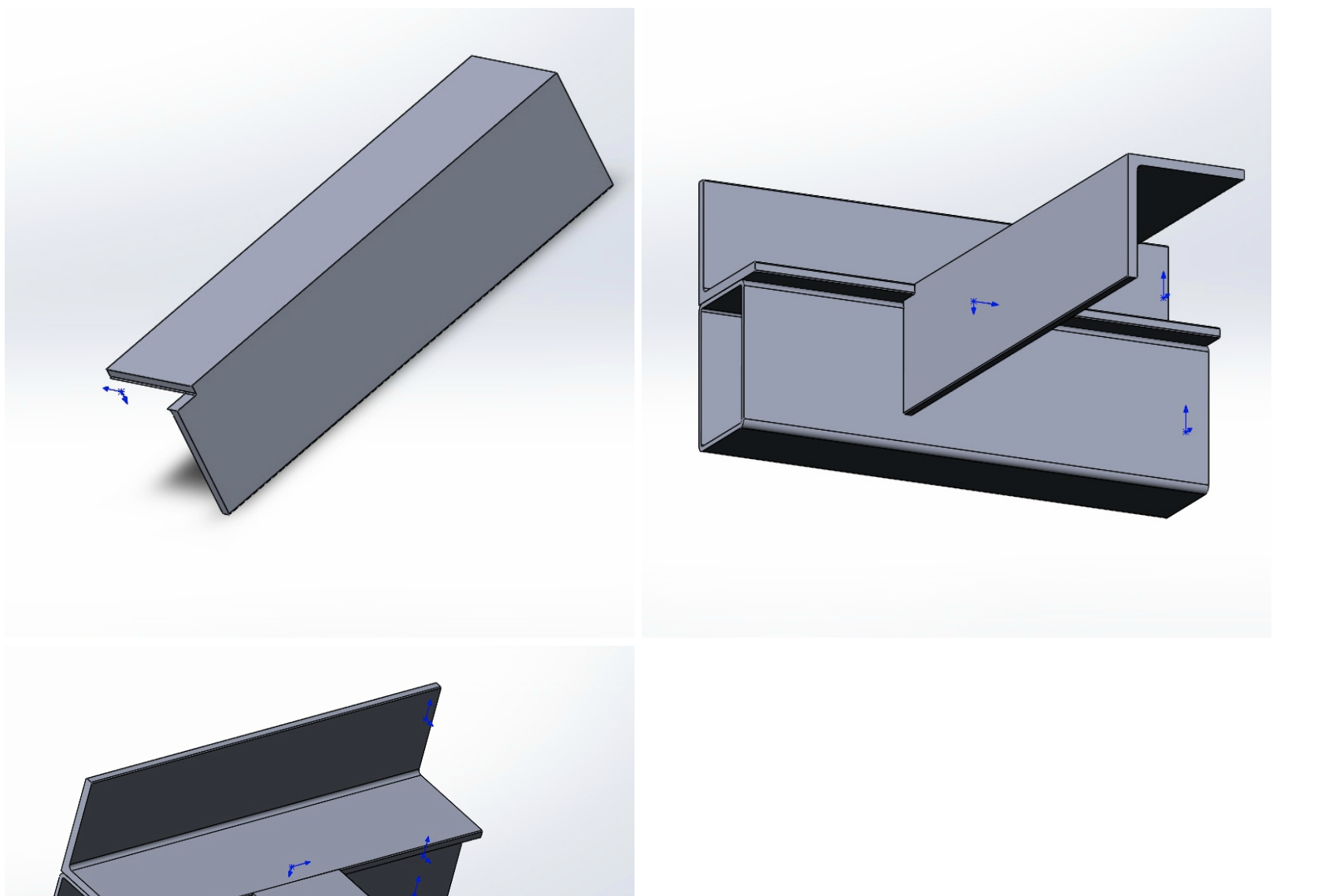

Теперь хочу поставить его на сварной металлический верстак. Размер стола 1,25м на 0,77м. Прошу совета - наверняка в чем-то накосячу.
1. Какой взять стальной профиль чтобы было "с запасиком"?
2. Столешницу думаю из листа стали толщиной 3мм. Надо ли делать столешницу деревянной и накрывать сталью или можно просто сталь и все? Чтобы не играло/не звенело/не резонировало.
дерево под сталью в столешнице (10522 просмотра) <a class='original' href='./download/file.php?id=166667&sid=4be9f5a5316c1ba1768782d8d97a1b7b&mode=view' target=_blank>Загрузить оригинал (528.17 КБ)</a>
3.Надо ли обращать какое-то особое внимание на то как узлы будут сварены, нужно ли делать какие-то ребра жесткости? Хочу отдать размеры сварщику и все остальное оставить на его усмотрение.
