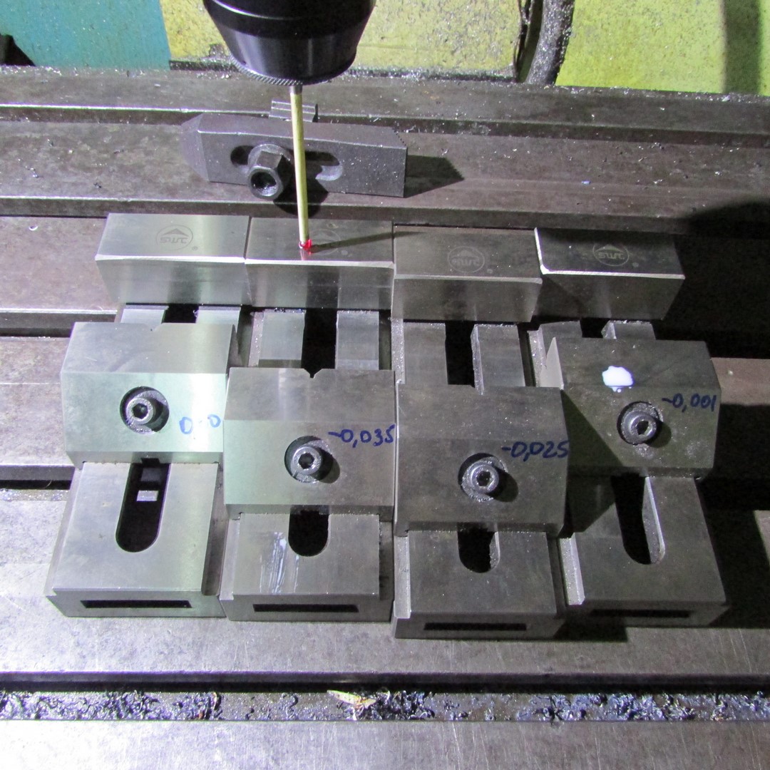

Некоторые измерения.
Тиски, китай есть паспорт где стоит штамик. Ручкой пометки что прошло ОТК. Все размеры в допуске +-5мкм.
Куплено 8 таких тисков. Куплено двумя партиями по 4шт. Первая партия пришла что на фото, с лазерной маркировкой. Через месяц купил другую партию у того же продавца на Тао. Как нибудь нужно все в один размер перешлифовать. Сверху губки в разброс 5мкм, а вот куда устанавливаются параллельки(цифры на фото). Друга партия уже пришла с разбросом +-0,2мм без гравировки :hehehe: Тиски устанавливались все в одно и тоже место, измерялось по несколько раз.
Измерения на фото:
IMG_0888 (Копировать).JPG (11523 просмотра) <a class='original' href='./download/file.php?id=173496&sid=96d017a879277e6004477116ec05e476&mode=view' target=_blank>Загрузить оригинал (293.79 КБ)</a>

aftaev писал(а):Сверху губки в разброс 5мкм, а вот куда устанавливаются параллельки(цифры на фото). Друга партия уже пришла с разбросом +-0,2мм без гравировки :hehehe: Тиски устанавливались все в одно и тоже место, измерялось по несколько раз.
А если поменять их местами?.. :)
В смысле задиры/царапины на столе сошлифовал предварительно? :)

Все измерялось в одном месте стола. Ренишоу стоит на месте, а под него в одно и тоже место нас столе подсовываем тиски и измеряем. Измерял по три раза. В начале 1,2,3,4 тиски их подписал. Потом опять 1,2,3,4 сравнивал с предыдущим измерением что написано на тисках. Разброс между 1,2,3 измерением 1-2мкм. Это не задиры на столе или мусор.
Верх губок, там как по паспорту +-5мкм, а внизу куда устанавливается деталь или параллельки, вот там разброс большой.
Вторая партия тисков, там без измерения все видно. Ставишь их вряд, сверху проверочную линейку, и вся ходуном ходят.

Все эти измерения для тех кто: подскажите надежного продавца. Купить у одного и того же продавца, за одну и туже цену и по одним и тем же ссылкам, можно получить товар разного качества.
Купить тиски за 35$ https://item.taobao.com/item.htm?spm=a2 ... =10#detail и ждать что они будут прецизионные не стоит.
Кто нибудь у нас, за таку цену, будет изготавливать подобные тиски пусть даже без шлифовки? :hehehe:
Покупаем за дешево, готовимся дорабатывать напильником. Для нас это не проблема.
