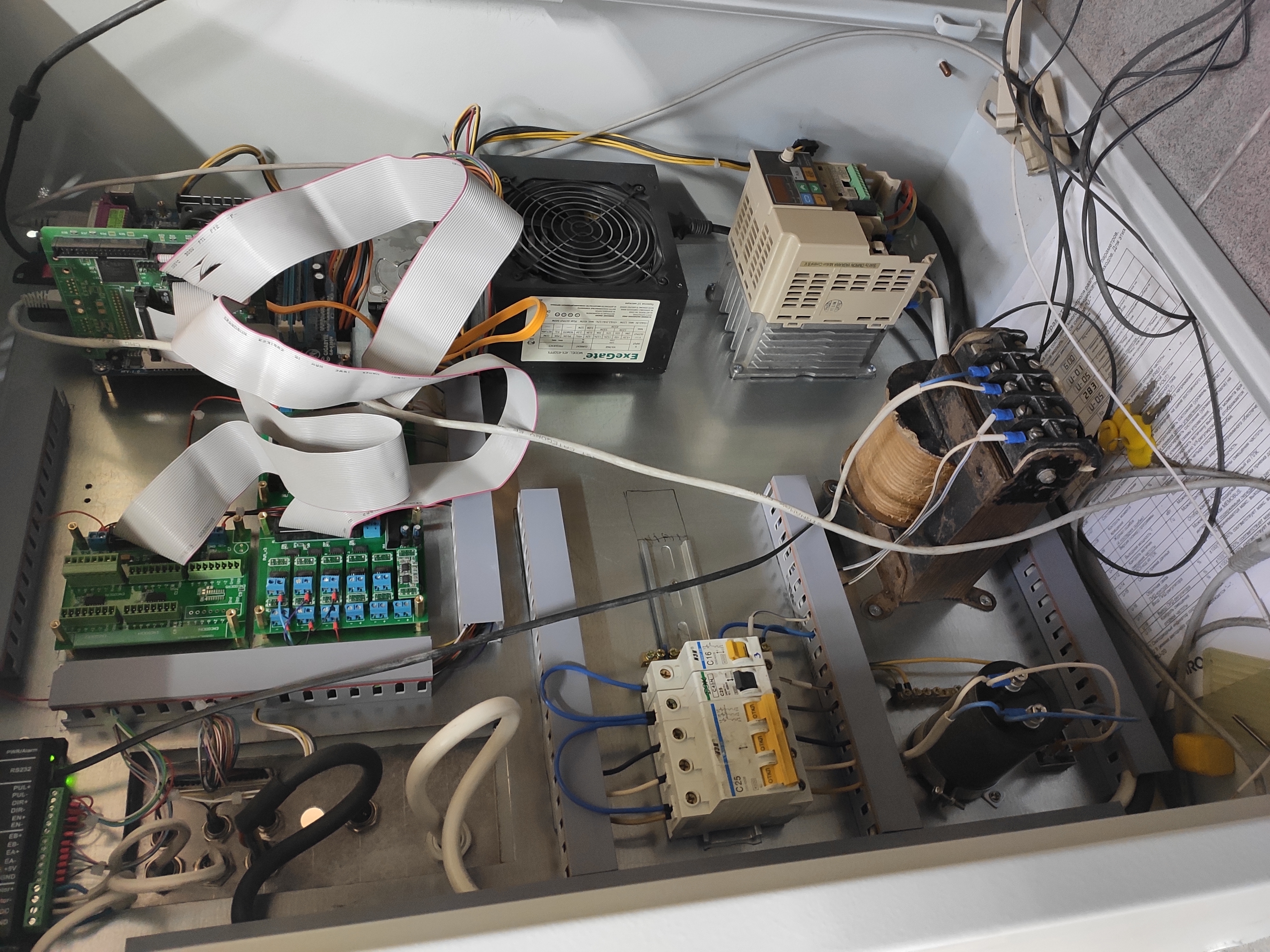

В один прекрасный момент решил я заносятся производством. Ну собственно поэтому попал на этот сайт, а чуть позже увидел этот контроллер.Купил 2 комплекта степ/дир . Почему именно степ/дир- присматриваясь к приводам- обнаружил, что так на начальном уровне - дешевле. Потихоньку собирал железку, вникал. В итоге железка собралась, работает. Не все совсем понятно, но результат уже радует. Задачи железки (первоначальные :hehehe: ) - сверление большого количества алюминиевого профиля длиной до 3 метров. Железка состоит из собственно контроллера to_pci, китайского шпинделя на 0,75 кВт 24000 rpm, и трех приводов. Ось X-длинная. Соответственно хотелось достичь на ней максимальной скорости и ускорений. Для этой оси был где то куплен старинный привод hsm 150 c редуктором 1:10 (качество редуктора при вскрытии поразило- честный совок) и сварганилась ременная передача. Привод управляется leadshine dcs810. На HSM 150 стоит энкодер квадратурный ЛИР 158 на 2500 тиков. Две другие оси были собраны на ШВП и leadshine ies-2309. Оси короткие - около 20 см, поэтому вроде было достаточно шаговых. Чем удобны leadshine ies-2309 - это гибриды, поэтому есть OC по ошибке. В действительности есть еще выход "In-position Signal" и его очень хотелось бы завести в Linuxcnc и использовать в качестве сигнала ОС.
Теперь о настройке. С подключением прошло все достаточно просто. Основной затык возник тогда, когда я пытался понять взаимосвязь между максимальной скоростью генерации сигналов. То есть необходимо четко представить себе принцип формирования сигнала, исходя из того, есть ограничивающие этот процесс характеристики железа. Для начала - это длина импульса Step. К примеру для ies 2309 написано "For reliable response, pulse
width should be longer than 2.5μs for 200K MAX input frequency", соответственно это необходимо прописать в параметрах контроллера. Таким образом генерация шагов для этой оси будет ограничиваться по частоте этим параметром (импульс плюс пауза между ними). После необходимо вдумчиво посмотреть на картинку, которую прикладывал MMV, когда пояснял работу ПИД регулятора в системе БЕЗ ОС. Я, к примеру, долго не мог понять почему с точки зрения linuxCNC ось уже дошла до координаты, а фактически генерация шагов продолжается. Оказалось, что максимальная скорость, выставленная в настройках оси превышает ограничение, выставленное мною же по длине импульса. При этом ПИД регулятор не в состоянии эту ошибку компенсировать. Фактически же настройка контроллера без ОС подразумевает настройку регулятора ПИД при ОСМЫСЛЕННЫХ параметрах SD_Len_impuls, MAX_VELOCITY, MAX_ACCELERATION, FERROR, SD_FB_SCALE , и конечно же PID. Причем эту настройку вполне можно произвести без включения самих приводов. Повторюсь. Это имеет отношение к системе без ОС по положению.
К примеру. В моей системе ось X, построена на leadshine dcs810, ЛИР 158 на 2500 имп/оборот, HSM 150 c редуктором 1:10 и зубчатом ремне для перемещения на один мм требовала 800 импульсов(SD_FB_SCALE) . Это при редукции 1/1 в драйвере dcs810. Так как этот драйвер имеет минимальную длину импульса в 2 микросекунды, то максимальная скорость оси составляла 18 метров в минуту. Меня это не устраивало. Надо быстрей. То есть можно выставить MAX_VELOCITY и в другие цифры. Но фактически это будет означать, что LinuxCNC будет командовать, а степ генератор to_pci не будет успевать генерировать. FERROR будет расти и в конечном итоге либо вывалится в ошибку, либо (при высоком значении FERROR, чего быть не должно) станок не будет выполнять то , что ожидается в УП. Повторюсь- мы говорим о системе без "железной ОС". Что я могу сделать для ускорения оси. Изменить цену одного импульса Step. Для этого в драйвере leadshine dcs810 предусмотрен электронный "редуктор". Изменяя коэффициент редукции изменяем количество импульсов на 1 мм. Было 1/1 и 800 на 1 мм. Меняем на 1/2 - получаем 400 имульсов на мм. При этом MAX_VELOCITY можно увеличить вдвое. НО. Необходимо понимать, что изменяя цену импульса - мы соответственно изменяем и точность. То есть в моем случае я достиг скорости в 48 метров в минуту, но при этом пришлось загрубить Ferror до десятки. Тут до меня начало доходить, почему степ дир системы все таки ближе к домашним, нежели к промышленным. Если нет больших ходов и есть возможность использовать микрошаг (теряя в скорости) то пожалуйста. А вот следующая железка, которую хочу строить (лазер-станок с большим полем) - видимо потребует покупки еще одной to_pci, но уже ориентируясь на 0-10 драйвера. В общем - все работает. С радостью приму замечания, наставления.
Из открытых вопросов. Хочу экспериментально вкрячить в систему настоящую ОС. Реализовать хочу с помощью heds-9140 и растровой ленты. Это энкодер и лента для широкоформатных принтеров. Цена вопроса - 4000 рублей. 360 LPI - для моих целей вполне. Вопрос- есть ли опыт настройки ПИД регулятора в мягкой (ремень) системе. Второй вопрос. С чем связан мелкий дребезг, и как следствие, неравномерность при перемещении оси. https://youtu.be/dGRs6y292fw
