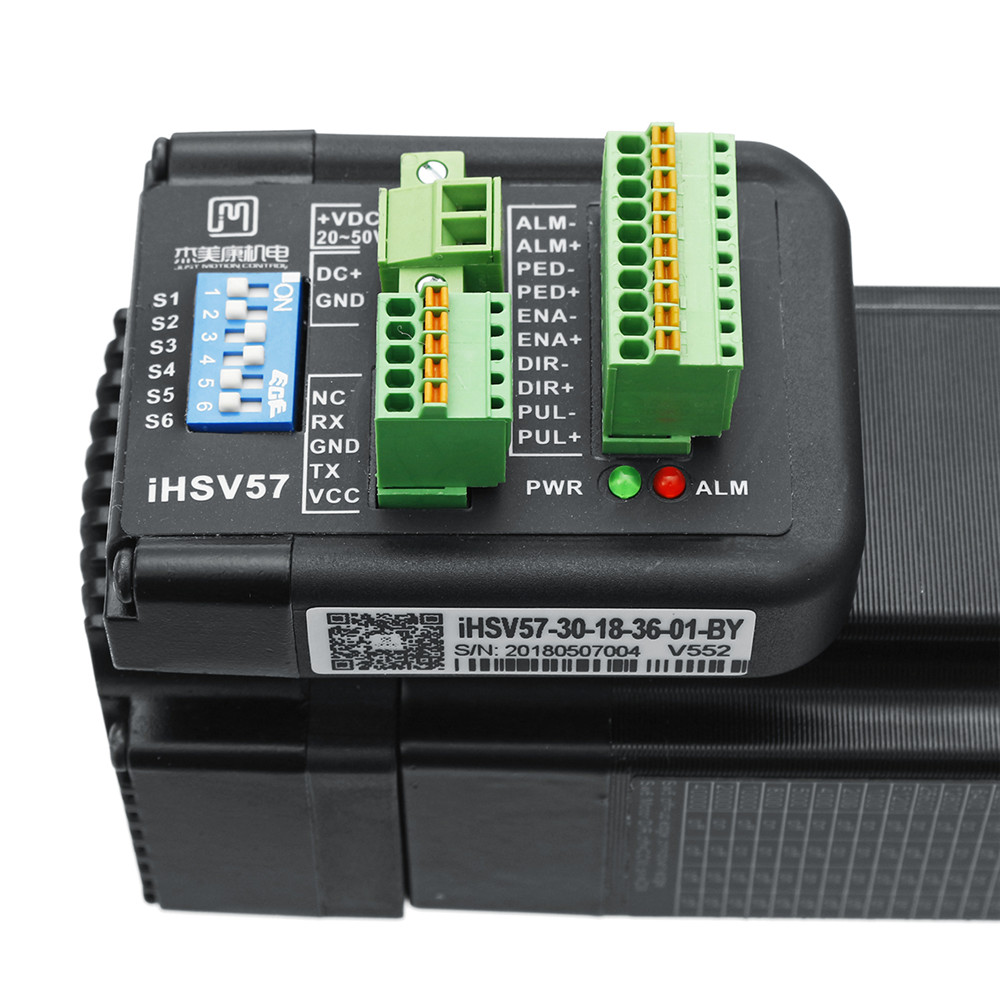

Развожу провода на станке. Подключаю серво моторы ihsv60 (3шт) ihsv57 (1шт).
ihsv57.jpg (5236 просмотров) <a class='original' href='./download/file.php?id=180303&sid=a74694fa713eea9d04ce192e6fb36b28&mode=view' target=_blank>Загрузить оригинал (171.58 КБ)</a>
Вопрос, на моторах есть контакты ALARM (+-) и ENABLE (+-), хочу alarm соединить все приводы вместе и подключить на E-STOP (надеюсь получится?). А как ENABLE? т.е. надо каждый привод подключать к контроллеру? или можно как-то на станке все соединить и одним проводом в контроллер запитать? Проблема в том, что проводов так много, что уже нет места, чтоб каждый мотор отдельным проводом вести...
Насколько важен вообще Enable? есть ли смысл им заморачиваться?

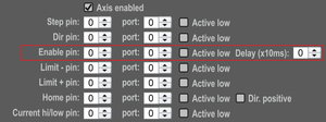

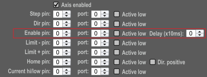

В настройках осей UCCNC, у меня на каждой оси можно указать pin ENABLE

аларм - выходной сигнал...

Hugo писал(а):А как ENABLE? т.е. надо каждый привод подключать к контроллеру? или можно как-то на станке все соединить и одним проводом в контроллер запитать?
енейбл нужен, можно спокойно все объединить, для каждой оси указать один пин. при естопе он обычно отключается и двиглы с удержания снимаются. то есть достаточно одного на всё. не представляю ситуацию когда нужно их по отдельности держать. разве что Z без тормоза.
а аларм не обязательно конкретно на естоп, можно же так же все пачкой на отдельный пин и ему функцию резета дать. Да и не получится просто на е стоп сунуть, тк обычно он на разрыв работает, а тут просто открытый коллектор на аларме.
hmnijp
Сообщения: 1553
Репутация: 542
Откуда: Ульяновск
Re: ihsv57 [РЕШЕНО]
Сообщение hmnijp »
mihams писал(а):аларм - выходной сигнал...
я так и написал - с открытым коллектором.
через схемку с реле его можно на естоп закинуть конечно. но проще на отдельный вход.
