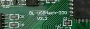

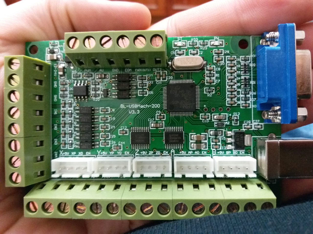

dredivan писал(а):плагин для новой платы BL-USBMach-v3.3
Подскажите, а что за новая плата? Можно ссылочку?
С этим не помогу, не я ее покупал. Меня просили поставить mach3 и настроить. Но я сделал фото.
IMG-f9497a50525962c44141d0e8286fd648-V.jpg (10736 просмотров) <a class='original' href='./download/file.php?id=162735&sid=5d7a1fc8fba122a458d0dd12617b59fb&mode=view' target=_blank>Загрузить оригинал (220.77 КБ)</a>
daemon78
Сообщения: 1311
Репутация: 103
Re: Проблема с подключением интерфейсной платы BL-USBMach V2
Сообщение daemon78 »
dredivan писал(а):С этим не помогу, не я ее покупал. Меня просили поставить mach3 и настроить. Но я сделал фото.
Ого, действительно новая плата, даже гугл пока о ней не знает.
Спасибо, поищу

NikolayUa24 писал(а):Может у тебя не гугл ты посмотри. гул нешел
По ссылке 2.0
На фото 3.3
