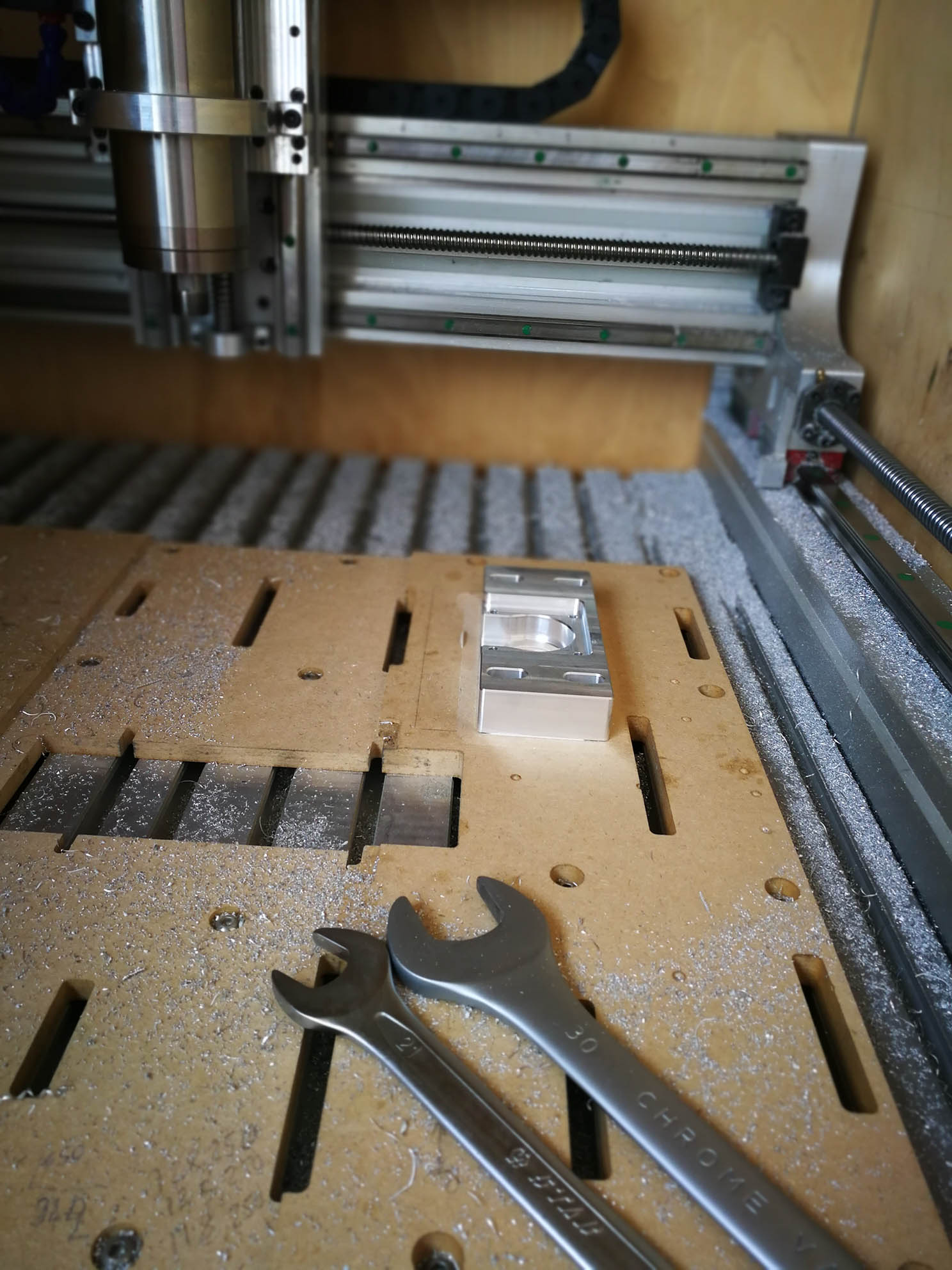

Между праздничным столом и балконом:
IMG_20190308_150853.jpg (13621 просмотр) <a class='original' href='./download/file.php?id=158584&sid=5e8a0874038fa2aaf0e4d9c3e1036f6a&mode=view' target=_blank>Загрузить оригинал (319.69 КБ)</a>
IMG_20190308_150846.jpg (13621 просмотр) <a class='original' href='./download/file.php?id=158583&sid=5e8a0874038fa2aaf0e4d9c3e1036f6a&mode=view' target=_blank>Загрузить оригинал (215.36 КБ)</a>
IMG_20190308_172108.jpg (13621 просмотр) <a class='original' href='./download/file.php?id=158585&sid=5e8a0874038fa2aaf0e4d9c3e1036f6a&mode=view' target=_blank>Загрузить оригинал (187.32 КБ)</a>
IMG_20190308_172136.jpg (13621 просмотр) <a class='original' href='./download/file.php?id=158586&sid=5e8a0874038fa2aaf0e4d9c3e1036f6a&mode=view' target=_blank>Загрузить оригинал (232.15 КБ)</a>

Катаем фанеру перед запилом полноценной дюралевой Z. Проверял на соответствие отверстий и выборок под каретки. Ну и покатал через ProTuner.

shalek писал(а):Проверял на соответствие отверстий и выборок под каретки.
на фанере бестолку проверять, если где то прошляпил, она всё стерпит, выгнется. И по звуку и по работе ты не заметишь этого. Ну и при фрезеровке фанеры режимы одни, при фрезеровке люма - другие. У меня при фрезеровке люма от нагрева заготовка увеличивается на десятку почти и размеры потом плывут
Re: ЧПУ фрезерный станок (Бобр) 600x500 мм по дереву и не то
У нас так валы точат двухметровые: главное успеть сдать контролерам, пока не остыли :D цирк на дроце
