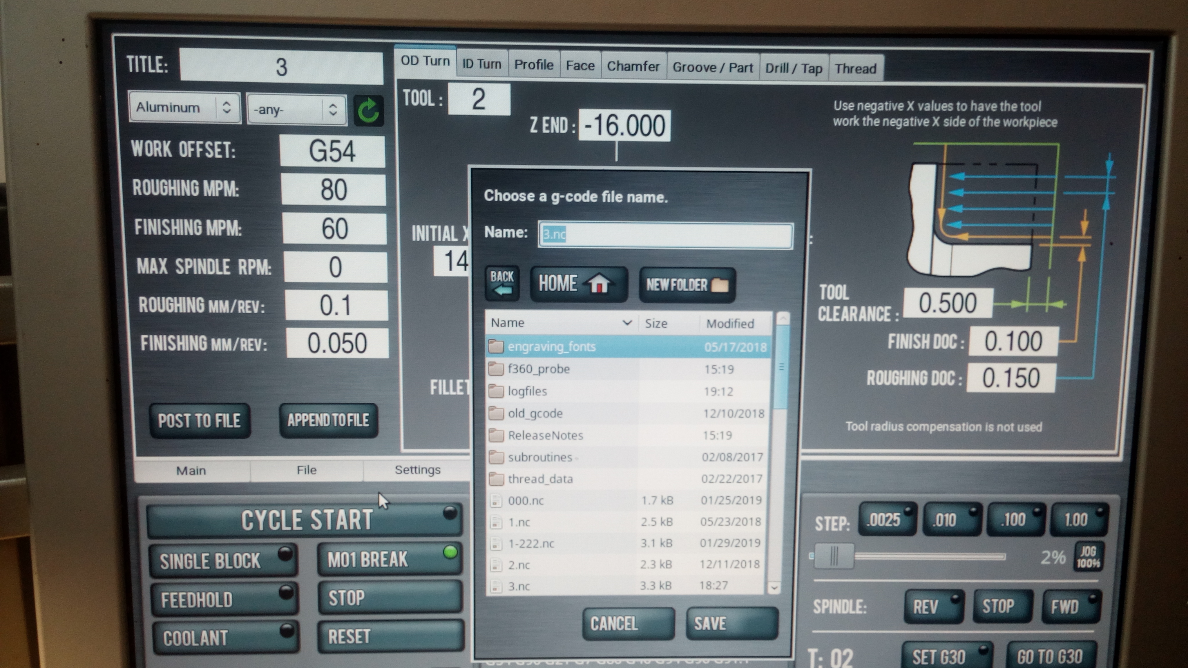

Обновился до актуальной версии блин :thinking:
PHOTO_20191007_001827.jpg (5421 просмотр) <a class='original' href='./download/file.php?id=170043&sid=a8e48a7b4da927493fc70a5cb151eb2c&mode=view' target=_blank>Загрузить оригинал (2.71 МБ)</a>
Последний раз редактировалось Alexsh 07 окт 2019, 01:34, всего редактировалось 2 раза.

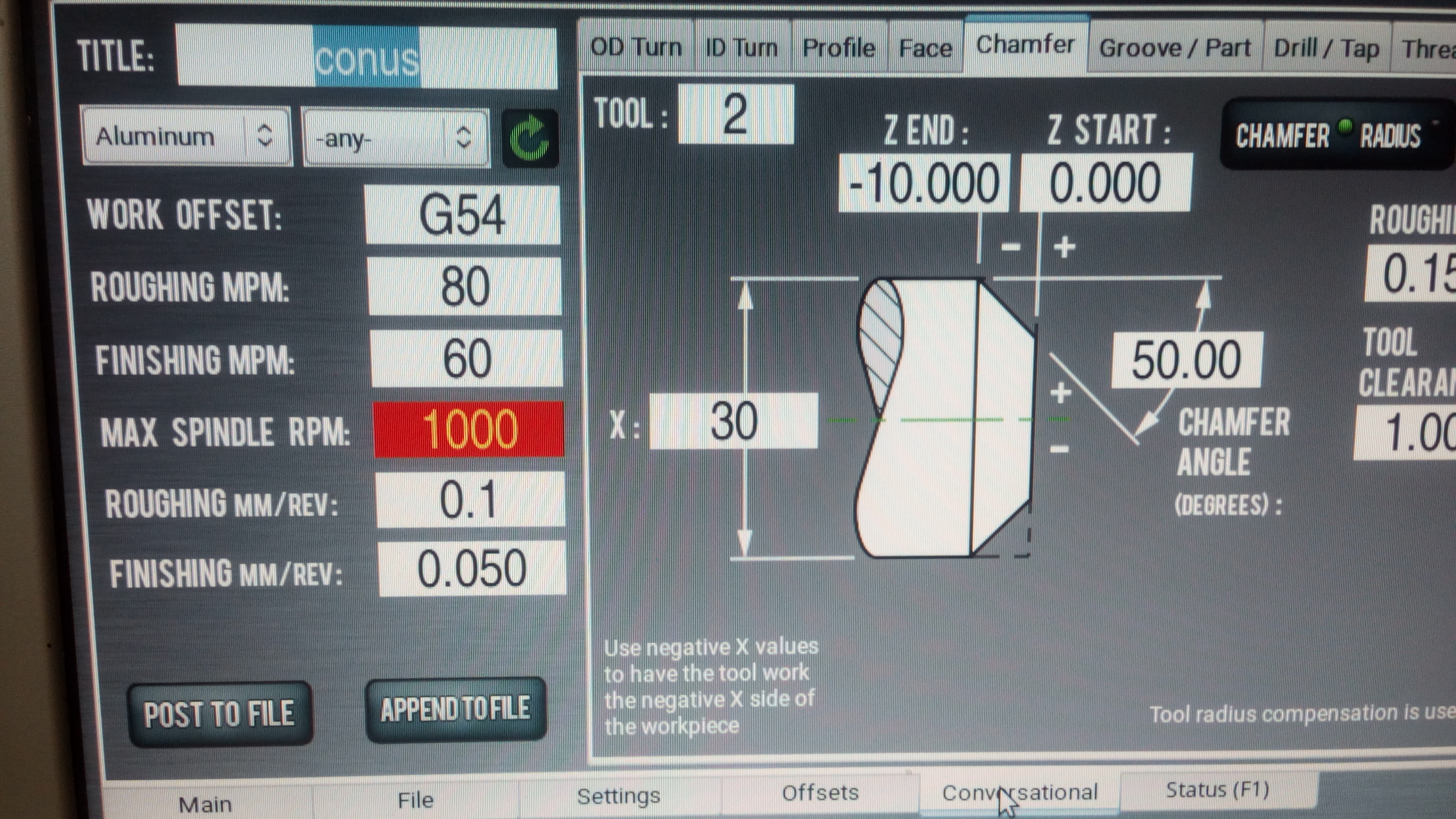

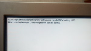

Сообщение Alexsh »
PHOTO_20191007_001841.jpg (5415 просмотров) <a class='original' href='./download/file.php?id=170044&sid=a8e48a7b4da927493fc70a5cb151eb2c&mode=view' target=_blank>Загрузить оригинал (3.9 МБ)</a>
PHOTO_20191007_002000.jpg (5414 просмотров) <a class='original' href='./download/file.php?id=170045&sid=a8e48a7b4da927493fc70a5cb151eb2c&mode=view' target=_blank>Загрузить оригинал (2.76 МБ)</a>
