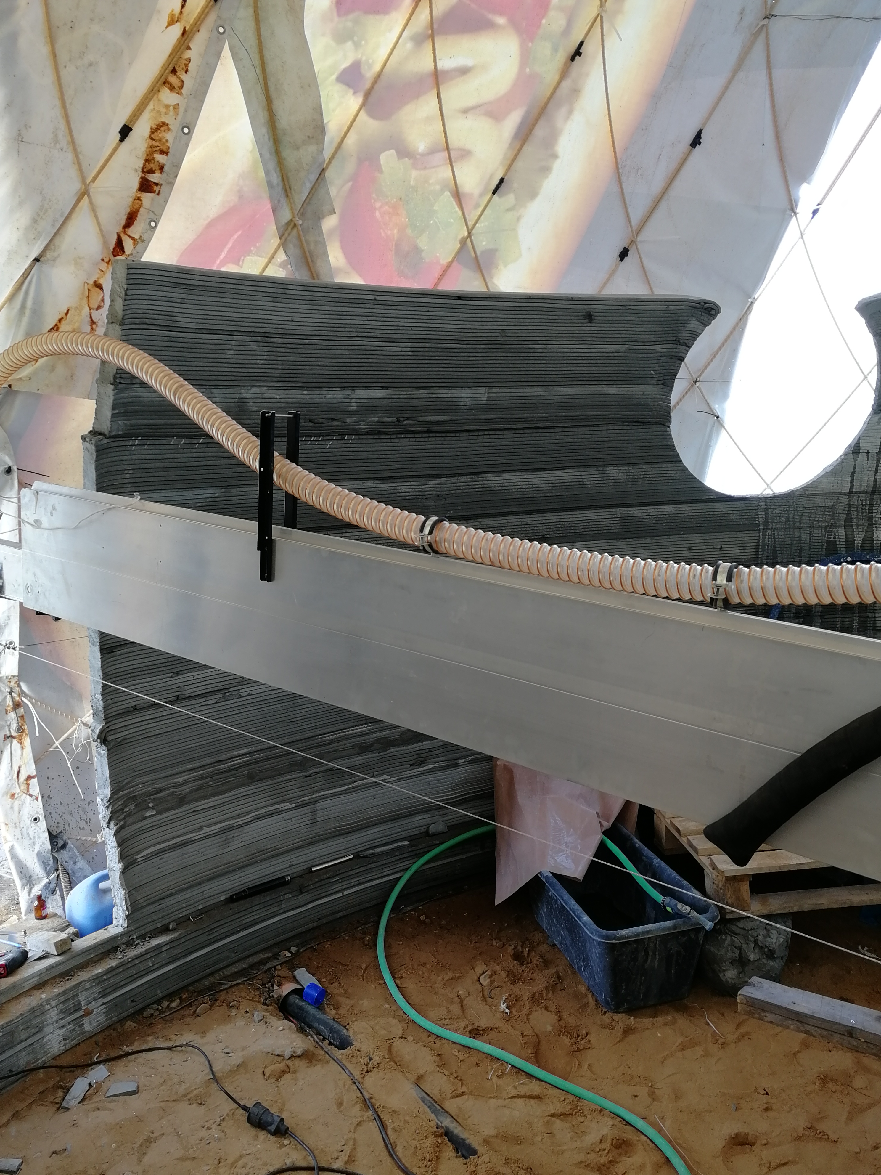

Сообщение Leha555 »
Преодолевая многочисленные проблемы с материалом и оборудованием продолжаем потихоньку печатать...
https://youtu.be/Nzg_YKsV0w4
IMG_20190901_150417.jpg (12692 просмотра) <a class='original' href='./download/file.php?id=168411&sid=3d75d7c8e708cdbd8f28fb66235cb9bb&mode=view' target=_blank>Загрузить оригинал (2.92 МБ)</a>

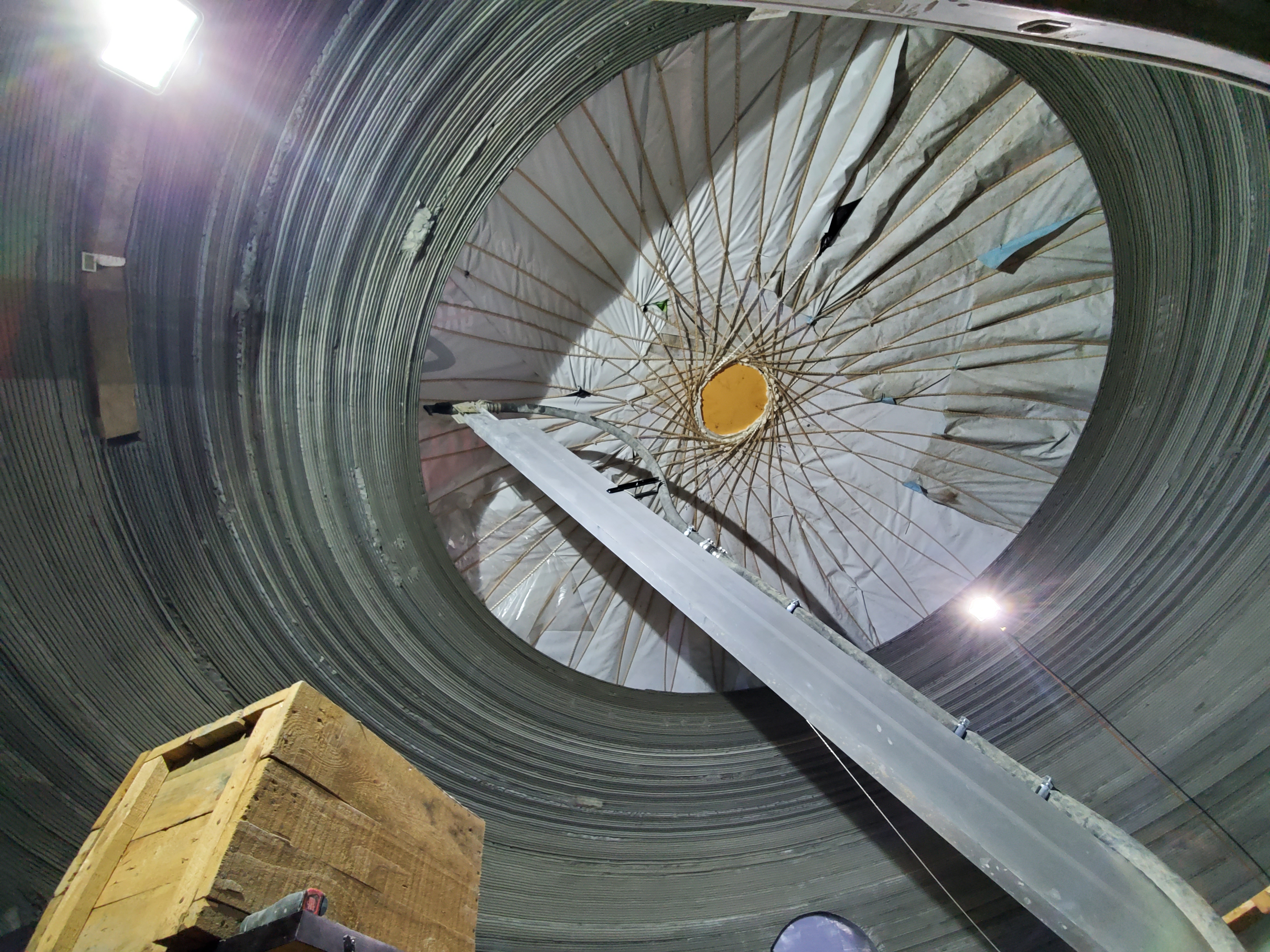

Сообщение Leha555 »
Уже почти готово
20191014_173304.jpg (11755 просмотров) <a class='original' href='./download/file.php?id=170477&sid=3d75d7c8e708cdbd8f28fb66235cb9bb&mode=view' target=_blank>Загрузить оригинал (4.33 МБ)</a>
