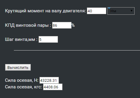

Я вот чего то не понял. Согласно калькулятору, это винт давит 400кг или 4тоны???
Ну притормаживаю я.
Просто, если умножить это на 4, тогда зачем я ставил в своей ТВшке редукцию 1/4? Хотел 1/3, но шкивов не оказалось, а 1/2, как то маловато.
