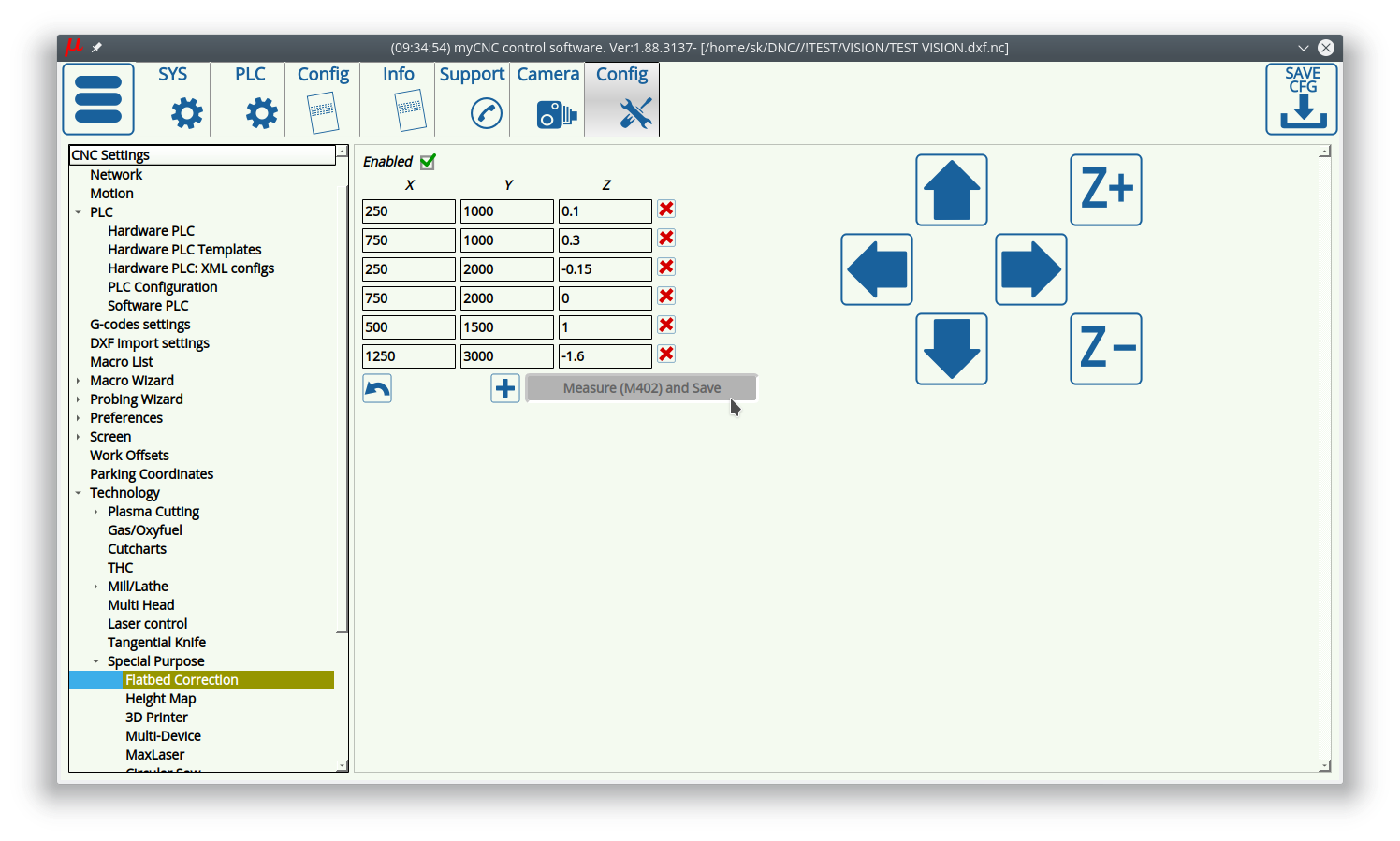

Для роутеров-плоттеров появилась опция промерять и корректировать на лету кривизну стола
mycnc-update-001-127.png (3325 просмотров) <a class='original' href='./download/file.php?id=164772&sid=4b8bdba576e77454ab44d4f2410581f0&mode=view' target=_blank>Загрузить оригинал (166.11 КБ)</a>
Umnik
Сообщения: 2344
Репутация: 2153
Настоящее имя: Георгий
Откуда: Калуга
Re: Контроллеры myCNC
Сообщение Umnik »
круто!
Центроискателем или подобным щупом, я понимаю?
И есть какой-то виджет для быстрого задания сетки промеров?
mycnc
Сообщения: 895
Репутация: 623
Сообщение mycnc »
Пока только так как показано на скрине - джогом подвели в точку, нажали кнопку с макросом, поехало вниз, промерило щупом, сохранило точку.
Опция экспериментальная, собираем отзывы, пожелания. По результатам будем дорабатывать.

wldev
Сообщения: 1600
Репутация: 510
Настоящее имя: Сергей Бочаров
Откуда: Новосибирск
Сообщение wldev »
Umnik писал(а):шаг сетки и кол-во точек промера
лучше размер области поиска (x,y) и максимальный шаг поиска.

mycnc
Сообщения: 895
Репутация: 623
Сообщение mycnc »
Я рассказывал о промере стола и коррекции координаты Z на лету в зависимости от текущих координат XY.
Вы говорите о промере заготовки и коррекции программы.
Это совершенно разные задачи, над второй задачей мы тоже работаем.
