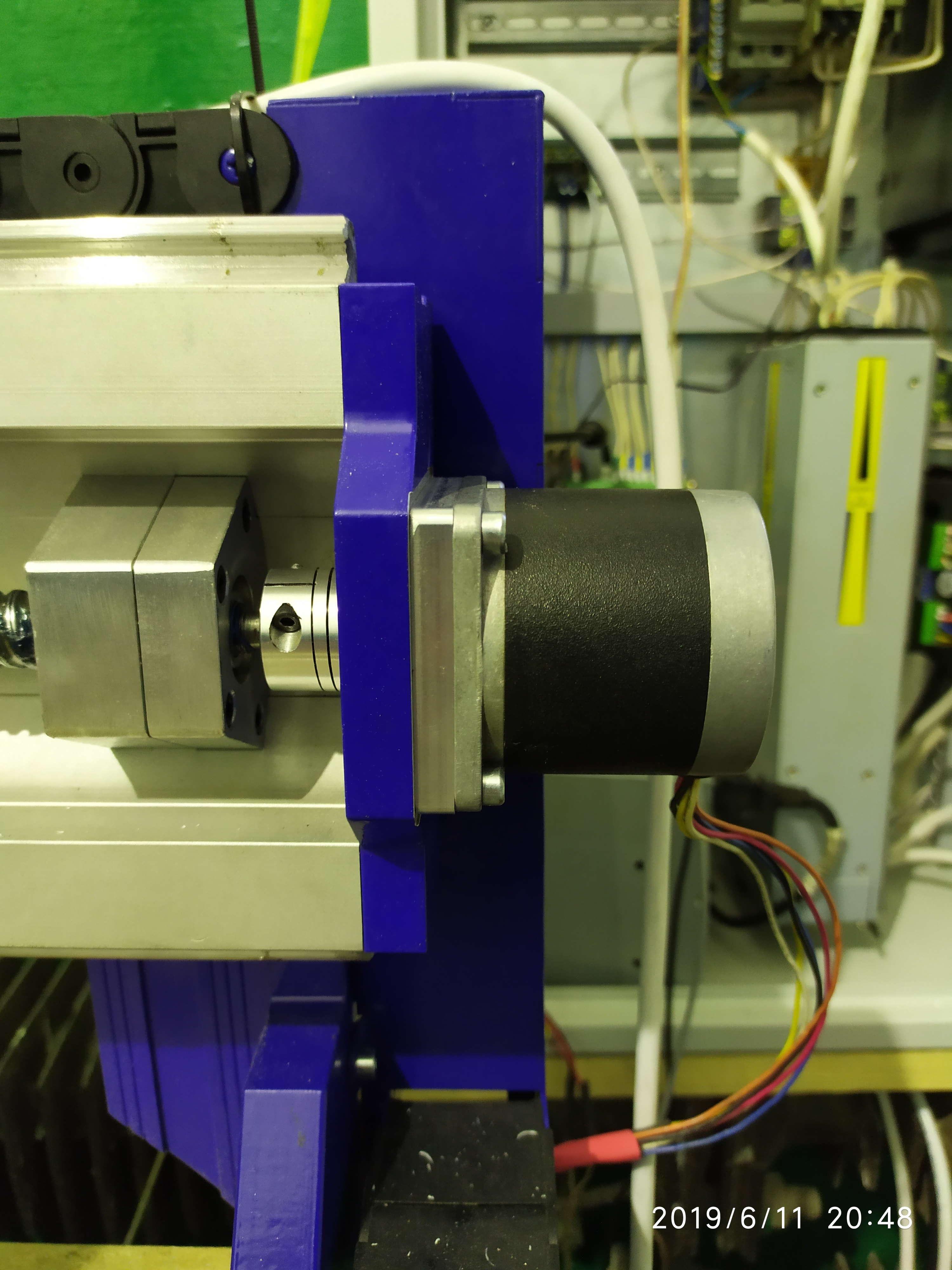

Сегодня пустил первую алюминиевую стружку. Сделал проставку для ШД. Не обошлось без ЧП. Кто-то израсходовал всю ВД-40 и пришлось резать на сухую. На середине процесса обрезки забился паз и я услышал звук пропуска шагов и неприятный звук фезы. Хорошо что мои 6кг шаговики не смогли сломать фрезу. Все канавки забились алюминием. Хорошо что у меня был пакет гидроксида натрия. Через пол часа доделал проставку продувая сжатым воздухом. Фреза 3 заходная 3мм обороты 12000 подача 800, съем 0.3мм

Муфты под замену сразу. А зачем проставки если ты моторы новые заказал?

Муфты будут кулачковые. Эти на время вместе с моторами поставил, так как вал 6мм. Моторы еще не заказал. Как на зло то одно то другое :-)
Завтра проведу измерения нагрева ШД в зависимости от прилегания. Сравню с проставками в виде гаек. Сейчас включен 100% ток удержания и нагрев движков около 40 градусов при номинальном токе.

Делов то ИК термометром ткнуть. Зато потом можно с уверенностью говорить о преимуществе полного пролегания ШД к алюминиевым станкам :-D
