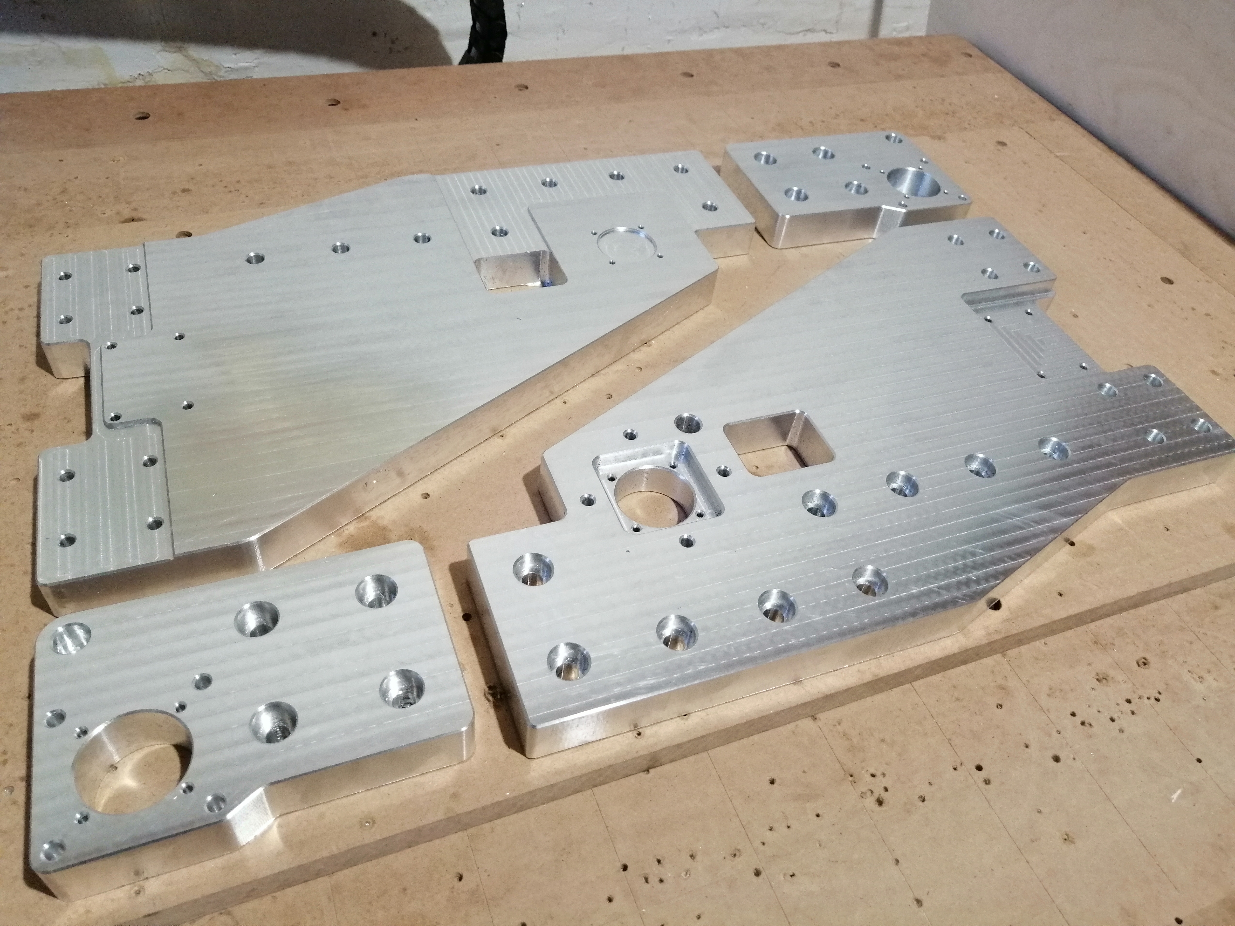

Не нужны там пазы. Другая весовая категория.

Samodelkin 88 писал(а):Не нужны там пазы. Другая весовая категория.
А почему пазы не сделать? Это ведь такая мелочь, при фрезеровке траекторию немножко подкорректировать и всё, зато конструкция будет намного жестче и более выносливая в дальней перспективе.
А то у вас вообще получиться компромиссный вариант, профиль хиленький, пазы сделать лень...

Re: Портальник из профиля 1000х650х150 V2 (открытый проект)
Сообщение Umnik »
Если делать паз, то нужно быть уверенным, что сама рельса равномерна по толщине и что оборудование, на котором производится фрезеровка, с хорошей геометрией.
Иначе если паз будет кривой, то и рельс встанет так же...
А если паза нет, то можно выставить с какой угодно прямолинейностью - вопрос терпения.
Ну и в целом, чем больше пазов/замков и прочего, тем выше должна быть требуемая точность исполнения.
Сообщение Samodelkin 88 »
frezeryga писал(а):поскольку это по большей части клрн моего проекта.
Началось! Вот ни разу это не клон твоего проекта. В твоем принципиально другие решения применены, так что не надо тут.
Пазы я не делаю, потому что вручную выставить могу точнее и не мучаться с подгонкой пазов или подклиниванием всего и вся, если размерная цепочка не выполнена с должной точностью.
Сообщение Umnik »
Ну в этом или не в этом - вопрос дискуссионный)
Мое мнение, что если и делать опоры, то с одной стороны, со второй поджимать прижимами.
И все остальные детали сначала выставлять, затем штифтовать...
Ну а по поводу решений, Макс на моей памяти первым начал делать станки из профиля с подобным конструктивом.
А остальные идут по протоптанной дорожке)
Ибо что то принципиально нового тут уже наверно не придумать...
frezeryga писал(а):откуда ростут ноги видно с первого взгляда
Ноги пусть хоть откуда растут, главное, чтобы руки из правильного места росли.
Umnik писал(а):А остальные идут по протоптанной дорожке)
От проекта Макса в этом станке:
1. Хомуты шпинделя- для сравнения жесткости с покупным китайским.
2. Конфигурация боковин в верхней части- окна для возможности демонтажа кареток.
Все
Твоя конструкция может и хорошая, но можно сделать лучше, что я и делаю ;)
Пильнул детальки из 25 плиты.
IMG_20190608_195952.jpg (2426 просмотров) <a class='original' href='./download/file.php?id=164137&sid=0466d7f1c48fc22d0be7509b35d148c2&mode=view' target=_blank>Загрузить оригинал (12.47 МБ)</a>
IMG_20190608_200007.jpg (2426 просмотров) <a class='original' href='./download/file.php?id=164138&sid=0466d7f1c48fc22d0be7509b35d148c2&mode=view' target=_blank>Загрузить оригинал (12.51 МБ)</a>
IMG_20190608_200015.jpg (2426 просмотров) <a class='original' href='./download/file.php?id=164139&sid=0466d7f1c48fc22d0be7509b35d148c2&mode=view' target=_blank>Загрузить оригинал (11.9 МБ)</a>
Какой оригинальной конструкции? Вот у тебя перед глазами оригинальная конструкция. Смотри и дорабатывай свой проект по образу и подобию если тебе что то там померещилось.
Я у тебя пару решений подглядел, ты этот проект возьми на заметку, а не спорь с пеной у рта, что скопировано один в один.
