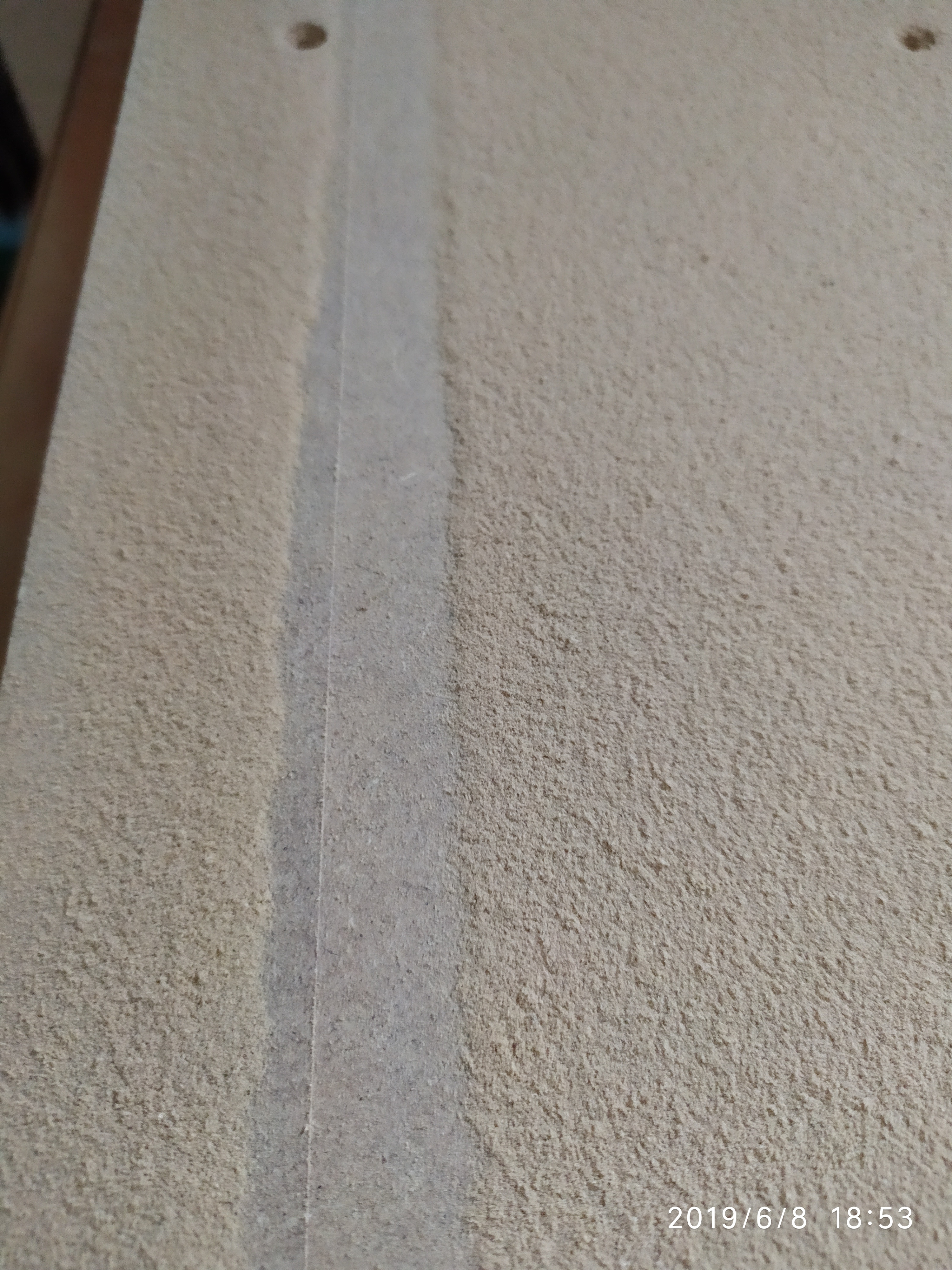

Сегодня кинул два листа 10мм. МДФ на жертву. Не фрезеровал. Обкатал индикатором вдоль оси портала, где был ранее перепад. Сейчас от края до края мах +-0.05мм. Видео позже выложу.

Закрепил жертвенный стол и снял 0.25мм.
IMG_20190608_185325.jpg (2086 просмотров) <a class='original' href='./download/file.php?id=164203&sid=78aa8a02c3b8aaeb7021546933b2f164&mode=view' target=_blank>Загрузить оригинал (6.96 МБ)</a>
IMG_20190608_185329.jpg (2086 просмотров) <a class='original' href='./download/file.php?id=164202&sid=78aa8a02c3b8aaeb7021546933b2f164&mode=view' target=_blank>Загрузить оригинал (8.07 МБ)</a>

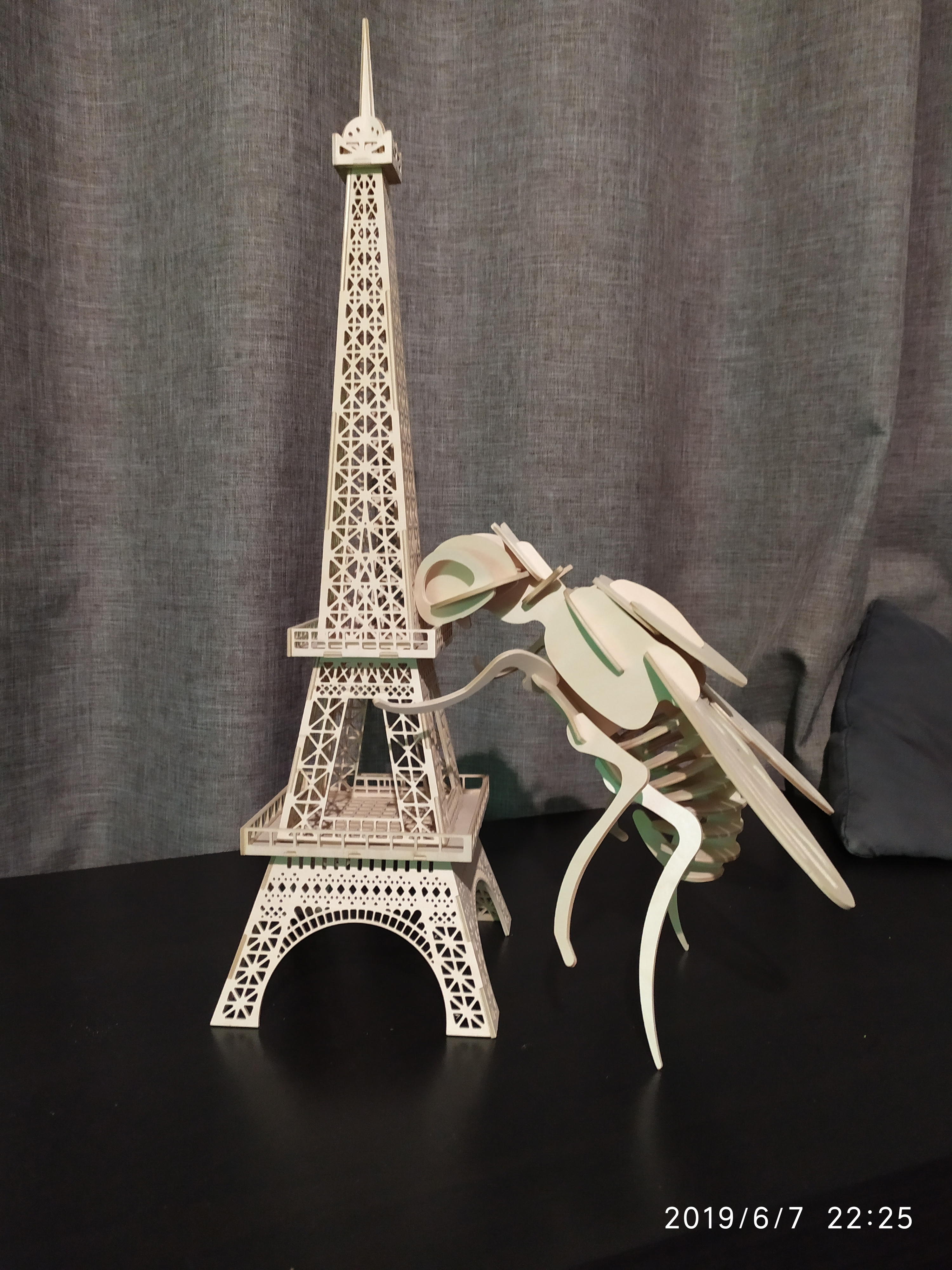

Немного попортил фанеру. Башня сделана на "бывшем"
IMG_20190607_222336.jpg (2086 просмотров) <a class='original' href='./download/file.php?id=164201&sid=78aa8a02c3b8aaeb7021546933b2f164&mode=view' target=_blank>Загрузить оригинал (6.6 МБ)</a>
IMG_20190607_222512.jpg (2086 просмотров) <a class='original' href='./download/file.php?id=164200&sid=78aa8a02c3b8aaeb7021546933b2f164&mode=view' target=_blank>Загрузить оригинал (7.62 МБ)</a>
