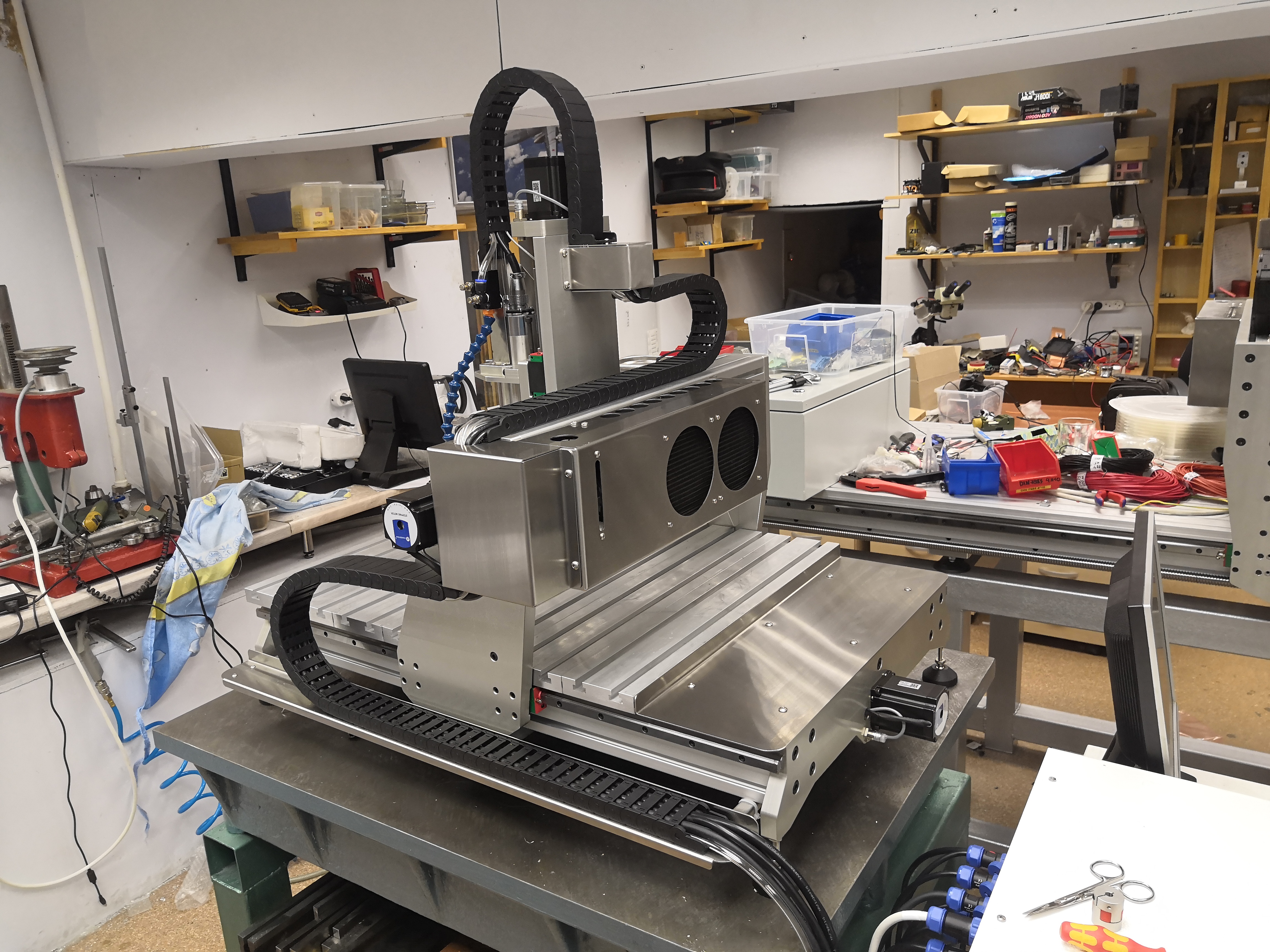

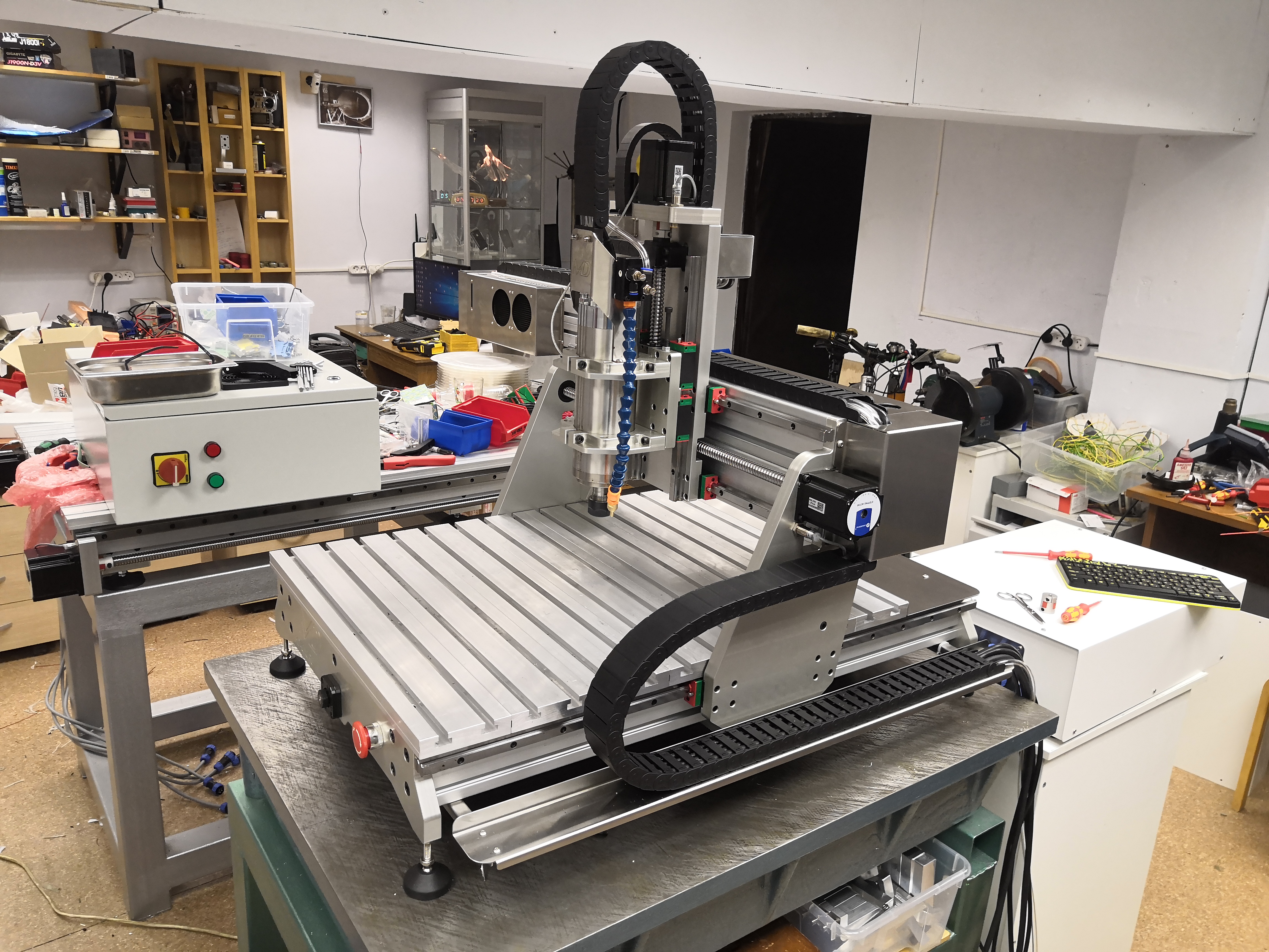

Re: 400х300х100 открытый проект
обновленный а64 теперь никаких соплей. жестянки конечно пришлось доработать напильником но это как всегда.
Сообщение max73 »
красиво. А в разрезе фотки нет? что в жестняке?
в жестянке слева около мотора проходят провода и стоит клеммник. на спине портала система охлаждения фото которой изнутри тут уже гдето есть.
