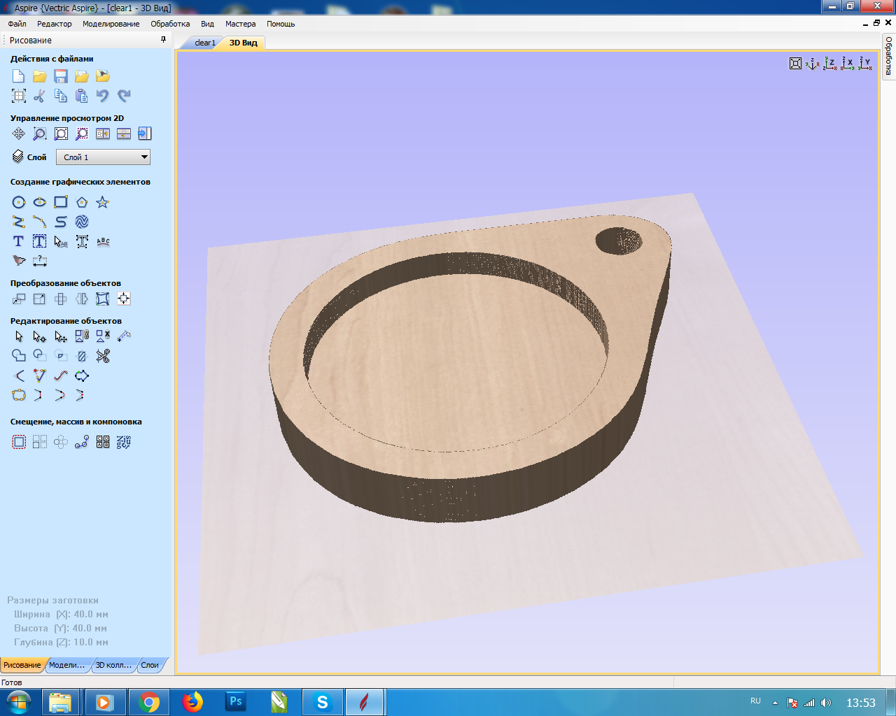

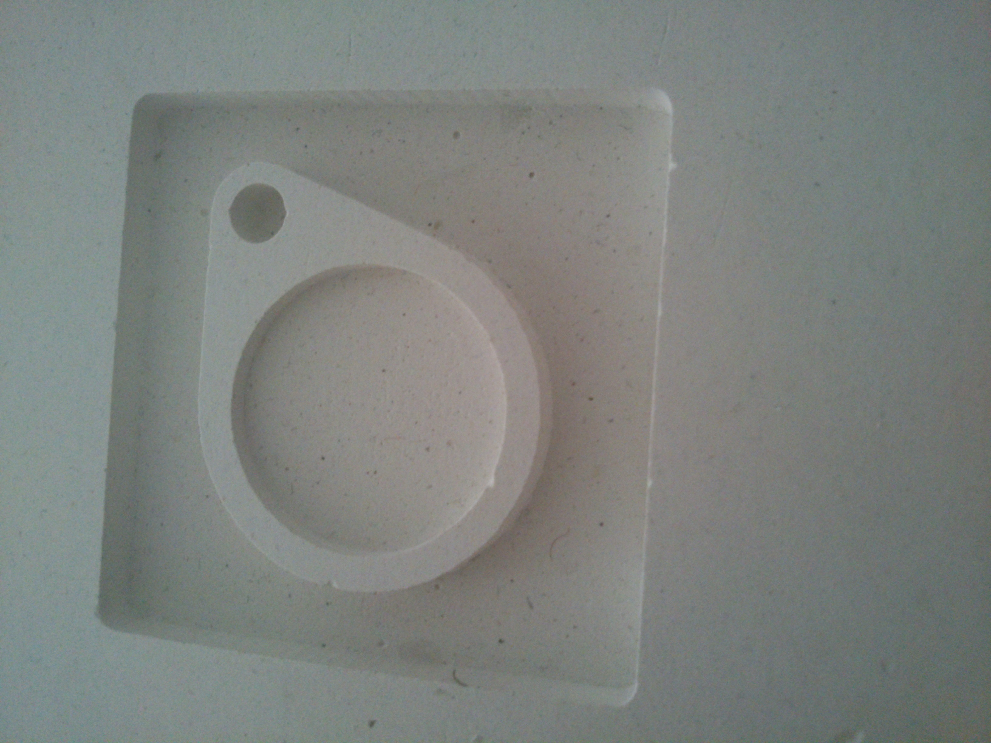

Подскажите пожалуйста, какой материал использовать для создания мастер-модели брелка. Станок китай 3018.
В данное время пробую резать в гипсе. У него есть плюс- можно отлить любую толщину и он он легко и быстро обрабатывается. Но минусы-пузыри( Дерево еще не пробовал, думаю там по времени обработки будет значительно дольше. И нагрузка на станок выше. А гипс режет как масло.
В общем нужен легко обрабатываемый материал без дефектов до 15мм толщиной.
По поиску советуют ламинат клееный в несколько слоев, или пвх также клееный, мдф еще... Мдф все таки тоже плотный... Неужели кроме дерева никакой удобной альтернативы не существует? Может кто сталкивался с таким вопросом, подскажите пожалуйста мысли.
гипс- мелкие пузырики очень мешают чистоте (9333 просмотра) <a class='original' href='./download/file.php?id=162582&sid=282cb6595e081fec51cbaeaab24a5eaa&mode=view' target=_blank>Загрузить оригинал (1.26 МБ)</a>
3д модель (9333 просмотра) <a class='original' href='./download/file.php?id=162583&sid=282cb6595e081fec51cbaeaab24a5eaa&mode=view' target=_blank>Загрузить оригинал (458.94 КБ)</a>
3д модель

МДФ не подойдёт для такой мелочи. Будет ворс и мелочи пообламываются. Хдф возможно (из которого делают ламинат). Их используют для крупных моделей и только с последующей шлифовкой и покраской(изоляторы+эмали) В общем лучше смотреть в сторону пластиков, на них не будет ворса. ПВХ можно, но не вспененный мягкий рекламный (у него торец тоже гладкий не будет) есть гладкие литые, или с большой плотностью.
Re: Посоветуйте материал для новичка чпу
На форуме кто-то продавал какой-то конструкционный воск (сейчас не найду). Можно его попробовать.
Или же можно с гипсом дальше пробовать, если он вас устраивает, только использовать камеру дегазации - типа школьной вакуумной колбы, что бы избавиться от пузырьков воздуха.

Вакуумом их.

эх еще не разжился мотором от холодоса( Если заменить гипс не выйдет придется разориться...

Интересно. Пробовал с простым свечным воском, но у него усадка сильна большая и прочность низковатая.
В общем надо проверить пвх и воск. Спасибо ребята, мыслей накидали)
