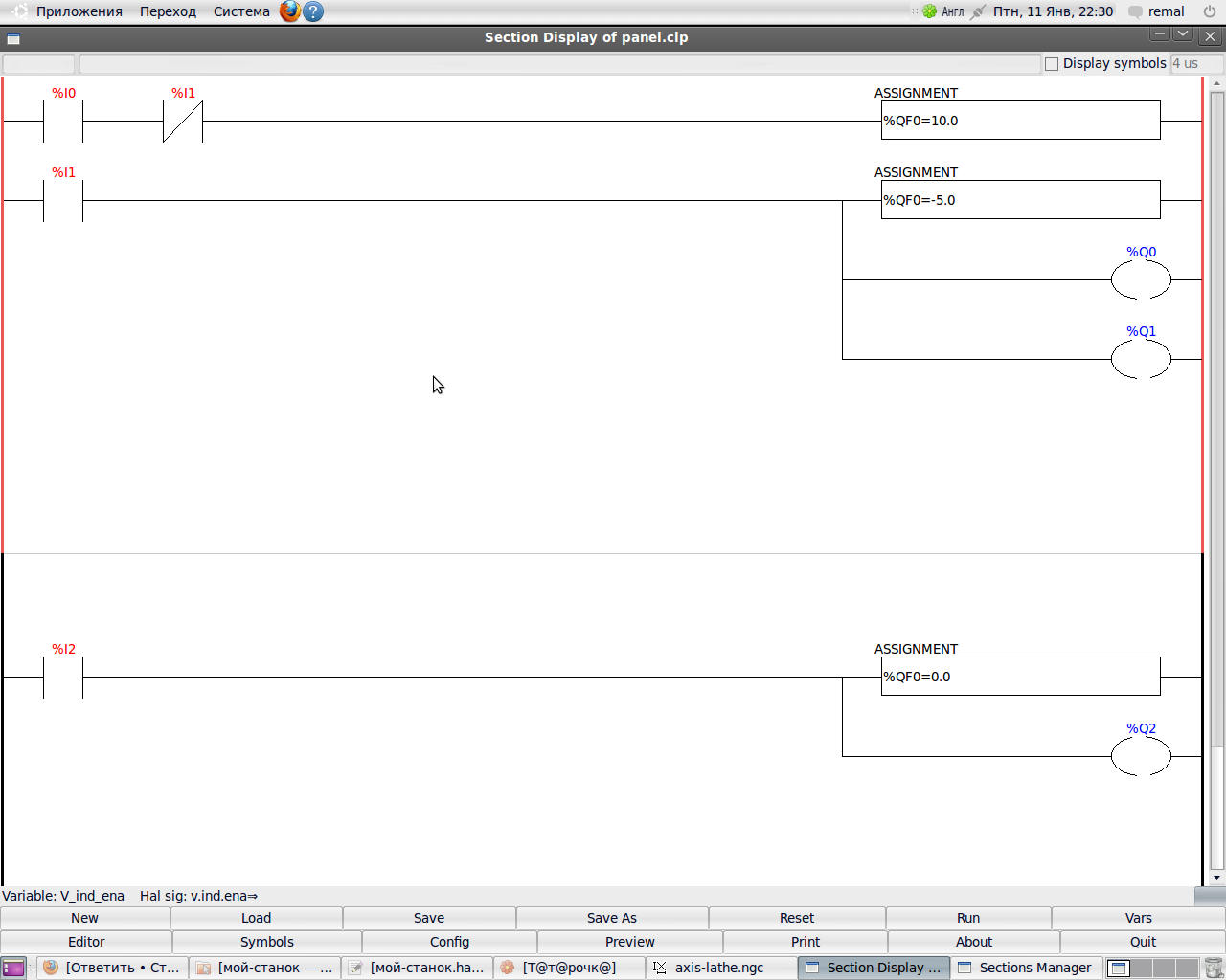

Да, привод управляется по +/-10В. Разная скорость нужная для режимов: наладка(f=100мм/мин) и авто(f=2000мм/мин). А pid.N можно настроить только под один из режимов.
Nick писал(а):Что-то не понимаю зачем тебе и in и out к index-enable подключать?
Out что бы выставить TRUE на encoder.N.index-enable, IN знать когда будет реперная точка:)

Remal
Сообщения: 11
Зарегистрирован: 05 янв 2013, 22:14
Откуда: УР. Ижевск
Re: Токарный + автооператор
Сообщение Remal »
Получилось, в симуляторе работает
net v.cmd       pid.v.command           classicladder.0.floatout-00
net set.v.ind    tristate-bit.0.in             classicladder.0.out-01
net v.ind.ena    tristate-bit.0.enable      classicladder.0.out-00
net v.ind          tristate-bit.0.out           encoder.0.index-enable    edge.1.in
net v.enc.res   encoder.0.reset           classicladder.0.out-02
setp edge.1.in-edge TRUE
net v.is.home edge.1.out
осталось добавить к pid.N.maxoutput <=> tristate-float.N.out для регулироваия выходной скорости :)
Сообщение Remal »
Без tristate-bit не получиться привязать пин с out(нужен для выставления 1) к encoder.N.index-enable. т.е. если делать так:
net v.ind   =>   encoder.0.index-enable
net v.ind   <=   classicladder.0.out-01
то вылезет ошибка. Это относиться ко всем пинам которые принимают вх/вых: float rw и bit i/o
Схема такая:
