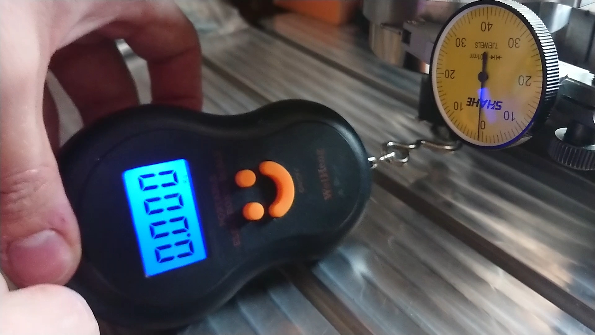

"Обезменил" станок :wik:
Итого:
Вдоль X, Y в центре, Z внизу: 0,09 мм.
MOV_0827_000012.jpg (5754 просмотра) <a class='original' href='./download/file.php?id=163653&sid=7ad4c9069f8f8e194173906148e99a9f&mode=view' target=_blank>Загрузить оригинал (913.06 КБ)</a>
MOV_0827_000023.jpg (5754 просмотра) <a class='original' href='./download/file.php?id=163654&sid=7ad4c9069f8f8e194173906148e99a9f&mode=view' target=_blank>Загрузить оригинал (999.97 КБ)</a>
Вдоль Y, Y в центре, Z внизу: 0,115 мм.
MOV_0827_000032.jpg (5754 просмотра) <a class='original' href='./download/file.php?id=163655&sid=7ad4c9069f8f8e194173906148e99a9f&mode=view' target=_blank>Загрузить оригинал (786.5 КБ)</a>
MOV_0827_000038.jpg (5754 просмотра) <a class='original' href='./download/file.php?id=163656&sid=7ad4c9069f8f8e194173906148e99a9f&mode=view' target=_blank>Загрузить оригинал (951.69 КБ)</a>
Для сравнения:
Вдоль Х : Вдоль У : Станок (ссылки)
0,090 : 0,115 : Вектроник А3 РП (400*300) (Этот станок)
0,063 : 0,083 : А43 frezeryga (400*300) Один из первых (Вопрос к frezeryga Его ответ)
0.150 : 0.120 : Prof CNC (400*300) (Без доказательств Re: Портальный 420x300 от ProfCNC #126)
0.012 : 0,012 : Мелкий frezeryga (300*200) (Re: Мелкий станочек 300х200х100 #1038)
0.020 : 0,050 : А32 Открытый проект frezeryga (300*200) (Без доказательств Re: 300х200х100 открытый проект #74)
0,045 : 0,062 : А64 frezeryga (600*400) (Re: 400х300х100 открытый проект #2277)
0,080 : 0,060 : Samodelkin 88 Портальник из профиля (1000*650*150) (Re: Портальник из профиля 1000х650х150 #101)
0.200 : 0.181 : Prof CNC (900*600*200) (Re: Переделка фрезера по дереву (рабочее поле 2500х1250мм) #172)
0.100 : 0.070 : Росфрезер ARF12STM (1200*600*180) (Re: Портальный А3 РП от Вектроника #48)
П.С.: Все измерения в мм.
