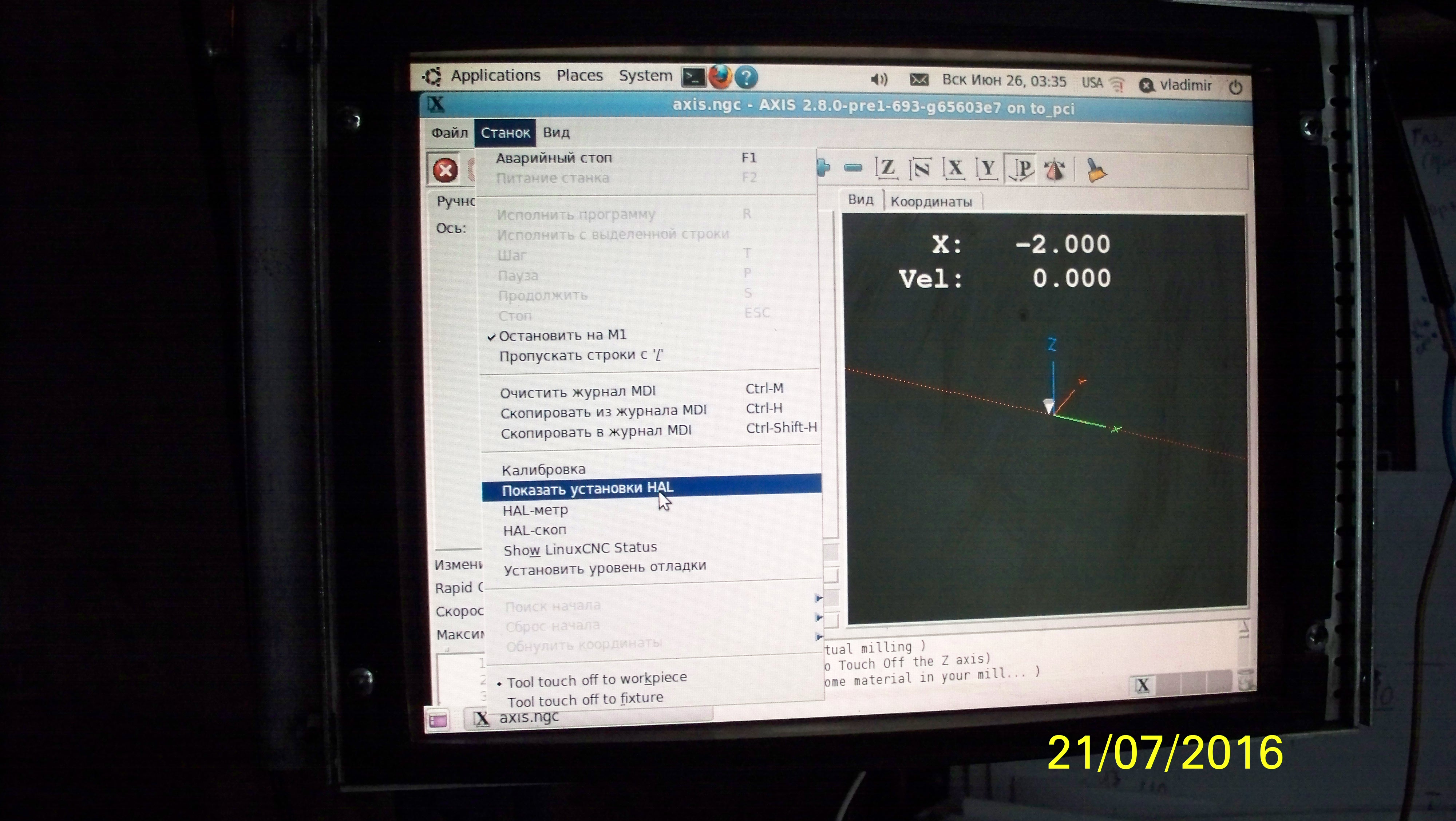

Допустим у нас есть какая то конфигурация, или мы просто добавили какой то модуль в систему как со всем этим работать?
В LinuxCNC(далее Lcnc) есть очень удобный инструмент отладки системы этих модулей.
Заходим в СТАНОК -> показать установки hal
104_3361.JPG (3411 просмотров) <a class='original' href='./download/file.php?id=163969&sid=098a3e240903f9ca7aee07530c12b684&mode=view' target=_blank>Загрузить оригинал (1.19 МБ)</a>

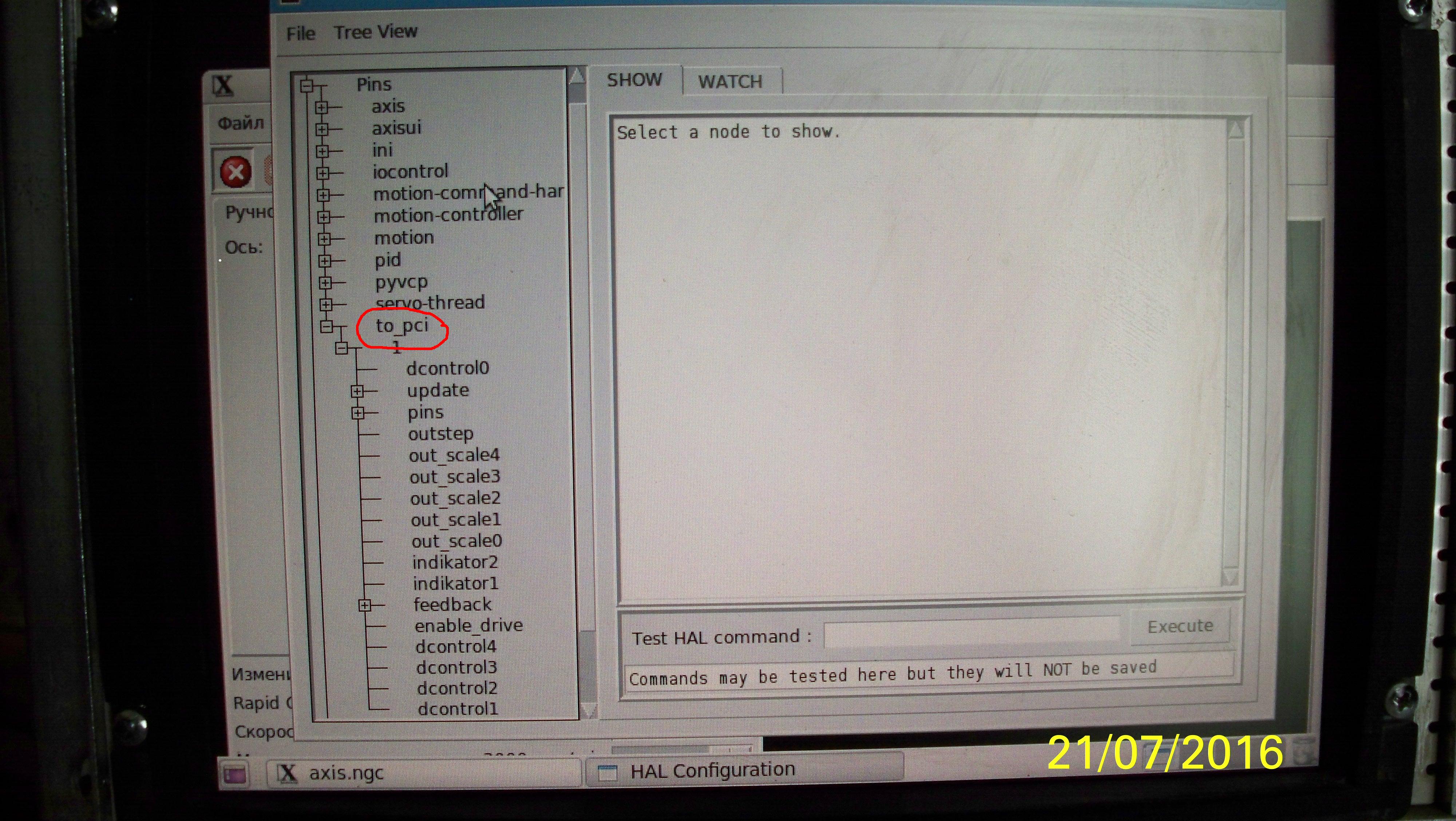

В разделе PINS
Будут отображены все модули которые есть и все их сигналы, который можно использовать при подключении
104_3360.JPG (3411 просмотров) <a class='original' href='./download/file.php?id=163970&sid=098a3e240903f9ca7aee07530c12b684&mode=view' target=_blank>Загрузить оригинал (1.25 МБ)</a>
В режиме отображения SHOW при выборе какого то сигнала или цепи показываются все связи, что является источником сигнала, что приемником и что это за сигнал.
В режиме WATCH можно увидеть значение сигнала в реальном времени.
