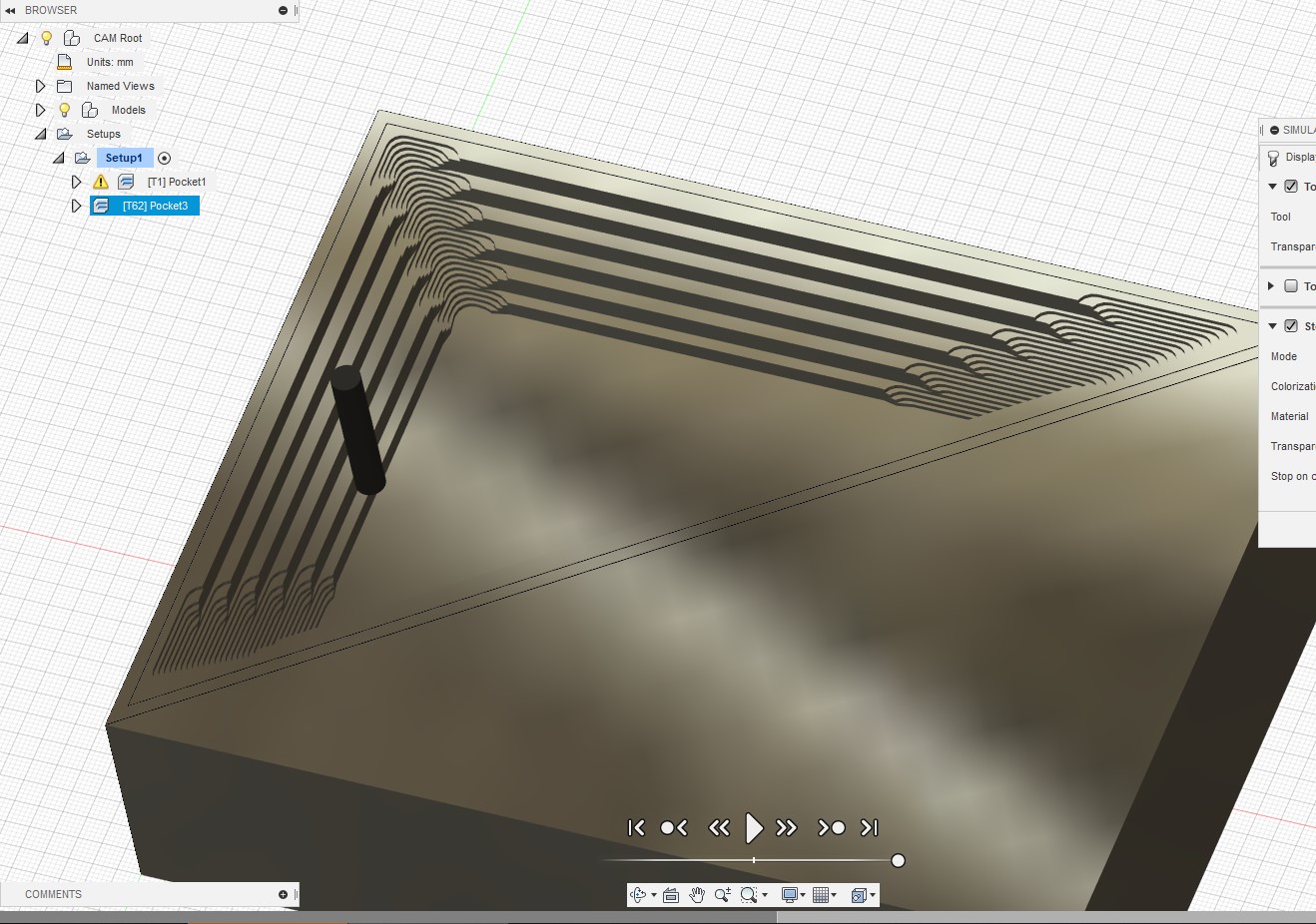

После Pocket Clearing остаются горизонтальные зубцы, к-рые следующая операция с опцией Rest и пытается выпилить, что и является "лишними телодвижениями". Вот меня эти зубцы совсем не волнуют, а внутренние полости и углы, куда не достала первая фреза, очень даже в приоритете. А припуски подбирать не всегда получается.
Ну можно, конечно, перед следующим Pocket Clearing + Rest фиктивную операцию Parallel поставить, чтобы из модели заготовки вышеупомянутые зубцы удалить, тогда да, меньше будет "лишних телодвижений".
Блин, проще картинку показать...

Понял. Ну у самого не было такой проблемы - на "рельефах" припусками как раз их и избегаю успешно - сток ту лив должен стоять такой же как и в предыдущей операции, не меньше, + немного припуска на "рест" - чем чаще степдаун, тем больше припуск. Иначе будет считать это за мясо которое нужно выдрать. Вкладка ignore cusps включена?
Аннотация 2019-05-20 141219.jpg (2380 просмотров) <a class='original' href='./download/file.php?id=162956&sid=4f18afffb9f96516450c5c5acfd604c6&mode=view' target=_blank>Загрузить оригинал (231.7 КБ)</a>
Аннотация 2019-05-20 143859.jpg (2369 просмотров) <a class='original' href='./download/file.php?id=162960&sid=4f18afffb9f96516450c5c5acfd604c6&mode=view' target=_blank>Загрузить оригинал (341.28 КБ)</a>
Аннотация 2019-05-20 143836.jpg (2369 просмотров) <a class='original' href='./download/file.php?id=162961&sid=4f18afffb9f96516450c5c5acfd604c6&mode=view' target=_blank>Загрузить оригинал (272.73 КБ)</a>
А всякие углы и критичные плоскости - это обычно чистовыми 2д-3д операциями проходится, явным указанием что обработать. Все же покет это больше черновая стратегия для выборки мяса, крупные риски всё равно будет стараться отрезать.

hmnijp писал(а):+ немного припуска на "рест" - чем чаще степдаун, тем больше припуск.
Во, это оно самое, спасибо! Теперь "лишних телодвижений" будет меньше!
