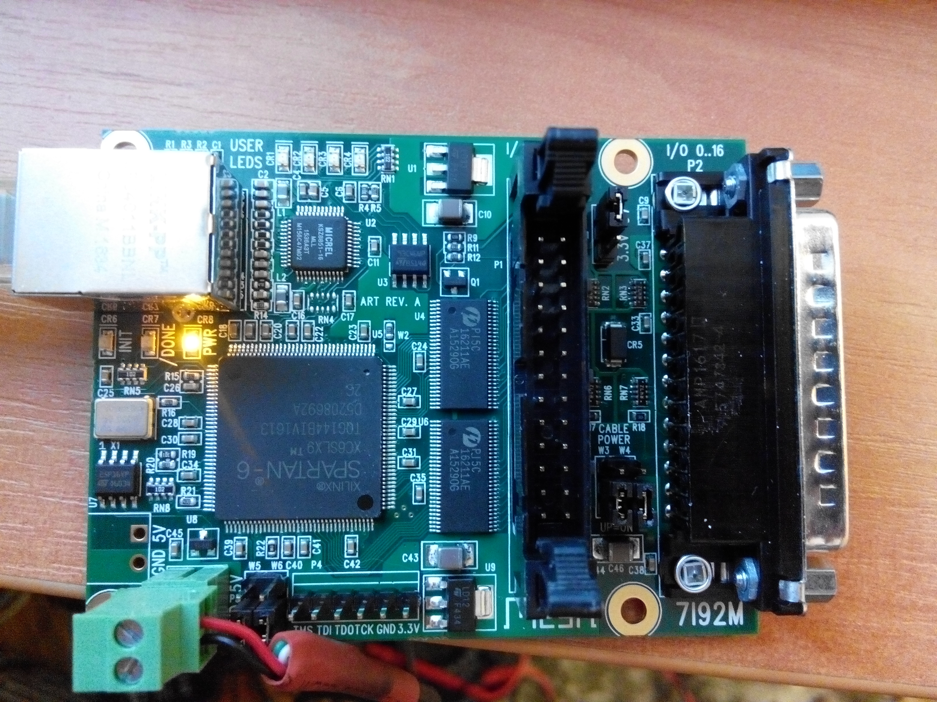

А кто может подсказать, какую именно роль играют переключатели PI5C16211AE на платке Mesa 7i92? Защита ножек плисины в отсутствии питания?

Я думаю , переключатели направления сигнала ( вх\вых ).

vmarkiv писал(а):Я думаю , переключатели направления сигнала ( вх\вых ).
Не похоже. Там только два сигнала управления и оба = Output Enable (OE). Просто Вкл/Выкл. На других похожих переключателях видел доп. сигнал DIR. Но тут его нет :)

Тогда , просто выключатель сигнала при переходных процессах . При включении и выключении платы .
Re: Плата развязки для LinuxCNC (Ethernet + STM32)
Ноги подключаются к разъёмам только после загрузки и запуска прошивки, которая сконфигурит ноги как положено.

MX_Master писал(а):А кто может подсказать, какую именно роль играют переключатели PI5C16211AE на платке Mesa 7i92? Защита ножек плисины в отсутствии питания?
А если попробовать в мануале посмотреть? :)
The FPGA used on the 7I92 has a 4V absolute maximum input voltage
specification. To allow interfacing with 5V inputs, the 7I92 has bus switches on all I/O pins.
The bus switches work by turning off when the input voltage exceeds a preset threshold.
The 5V I/O tolerance option is the default and should normally be left enabled.

D.L. писал(а):To allow interfacing with 5V inputs, the 7I92 has bus switches on all I/O pins.
Все же непонятно, как обеспечивается "5V tolerance", если там не буферы, а именно ключи с низким сопротивлением вход-выход ?

Argon-11 писал(а):Все же непонятно, как обеспечивается "5V tolerance", если там не буферы, а именно ключи с низким сопротивлением вход-выход ?
Посмотрите "AN-996 - Using the Fairchild FST Bus Switch as a 5V to 3V Translator", там на первой странице описано как работает такой преобразователь уровней.
