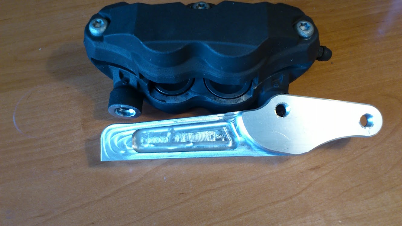

небольшая история:
когда я пилил вот эту деталь:
DSC_0575.jpg (4346 просмотров) <a class='original' href='./download/file.php?id=7797&sid=197ee168cf877f9e0ff7954e907bf74e&mode=view' target=_blank>Загрузить оригинал (148.72 КБ)</a>
то это заняло два дня с выключением станка. на второй день станок был захомлен, деталь перевернута и продолжена обработка.
так вот, одна плоскость обрабатывалась с двух сторон с переустановкой. и на ней визуально практически нельзя различить следы от первого и второго прохода. что подтверждает высокую повторяемость показаний датчиков.
Последний раз редактировалось Алексс 30 авг 2012, 09:14, всего редактировалось 1 раз.
Сообщения: 22776
Re: Датчик длины инструмента
Это какая плоскость так обрабатывалась?
Что-то я не понимаю, как можно 1 плоскость с двух сторон обработать, да еще при одинаковом заглублении :)
Сообщение Алексс »
вот вторая сторона
DSC_0577.jpg (4341 просмотр) <a class='original' href='./download/file.php?id=7799&sid=197ee168cf877f9e0ff7954e907bf74e&mode=view' target=_blank>Загрузить оригинал (126.51 КБ)</a>
та плоскость, о которой говорю, не видна на фото и смотрит вниз (по фото) (ну и вверх тоже)
а где я это говорил ???
вообще просто - заготовка 30мм. 15мм с одной стороны, перевернуть, 15 с другой.
