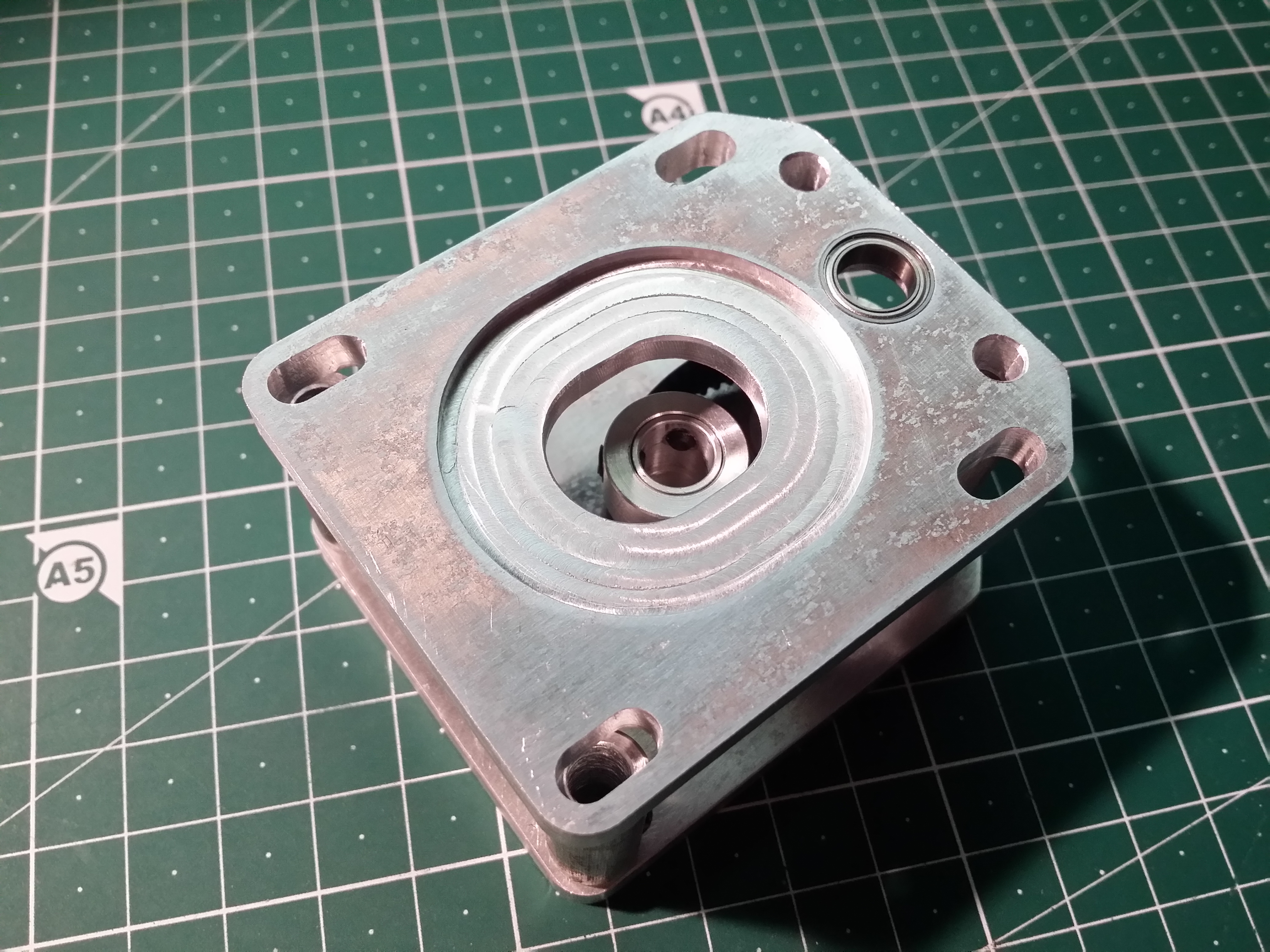

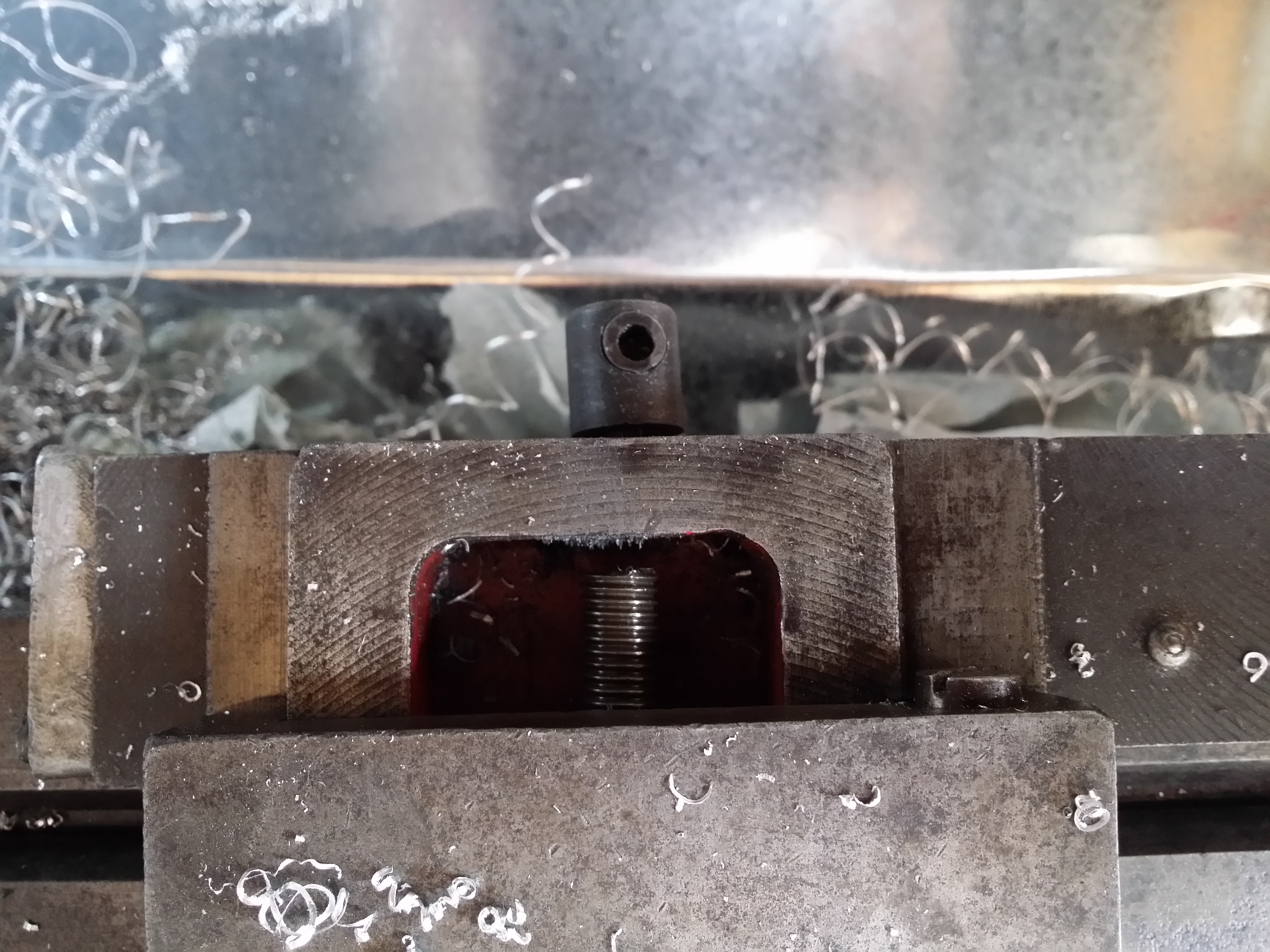

Всем привет!
Подскажите пожалуйста, как можно удлинить поперечный винт?
20190425_130932.jpg (4436 просмотров) <a class='original' href='./download/file.php?id=161737&sid=066d9d551051e1998b98ffae9a6ca272&mode=view' target=_blank>Загрузить оригинал (3.68 МБ)</a>
Что бы на выходе можно было так соединить с шаговым.
Poperechka.JPG (4436 просмотров) <a class='original' href='./download/file.php?id=161738&sid=066d9d551051e1998b98ffae9a6ca272&mode=view' target=_blank>Загрузить оригинал (850.99 КБ)</a>
Poperechka_.JPG (4436 просмотров) <a class='original' href='./download/file.php?id=161739&sid=066d9d551051e1998b98ffae9a6ca272&mode=view' target=_blank>Загрузить оригинал (1020.29 КБ)</a>
20190424_233134.jpg (4436 просмотров) <a class='original' href='./download/file.php?id=161740&sid=066d9d551051e1998b98ffae9a6ca272&mode=view' target=_blank>Загрузить оригинал (2.85 МБ)</a>
20190424_233609.jpg (4436 просмотров) <a class='original' href='./download/file.php?id=161741&sid=066d9d551051e1998b98ffae9a6ca272&mode=view' target=_blank>Загрузить оригинал (3.66 МБ)</a>
У меня пока что мысль нарезать левую внутреннюю резьбу, накрутить на конец поперечного винта 5-10мм, заштифтовать...
Может есть другой способ, который можно в домашних условиях реализовать?

Re: ТВ-16 + эл. гитара (может потом и полноценный ЧПУ)
Сообщение solo »
xenon-alien писал(а):У меня пока что мысль нарезать левую внутреннюю резьбу
а почему именно левую резьбу , я просто нарезал стандартную внутреннюю резьбу , а удлинитель делал такой чтобы резьба на нем была на пару витков длиннее ( внутренней ) и потом просто вкручивал до не могу. получалось так что пара витков заминалась и делала натяг , можно также удлинитель вала закрутить с клеем для резьбы , или с эпоксидной
solo писал(а):а почему именно левую резьбу
На сколько мне известно, то поперечка с левой резьбой практически на всех токарных станках. Обычная резьба просто никак не накрутиться...
solo
Сообщения: 1355
Репутация: 272
Настоящее имя: Юрий Соловьев
Откуда: Украина Харьков
Сообщение solo »
не я сверлил ходовой вин и в винте нарезал внутривенную резьбу , у меня ходовой винте был на 16 или 18 , я в винте нарезал резьбу М10 и туда вкрутил удлинитель
А у меня на ТВ-16 поперечный винт 10мм шаг 1.5 мм, так что сильно не разогнаться... Что бы рассверливать.
Только понял, что я и внутреннюю резьбу фиг нарежу... Нету такого резца, что бы влез. (только китайские с пластинами...)
Значит будет простой пустотелый "бочонок" с валом.

Как-то так выглядит общий вид с ШД... (в инстаграме есть короткое видео, кому интересно)
20190428_201026.jpg (4355 просмотров) <a class='original' href='./download/file.php?id=161927&sid=066d9d551051e1998b98ffae9a6ca272&mode=view' target=_blank>Загрузить оригинал (3.93 МБ)</a>
20190428_201200.jpg (4355 просмотров) <a class='original' href='./download/file.php?id=161928&sid=066d9d551051e1998b98ffae9a6ca272&mode=view' target=_blank>Загрузить оригинал (4.31 МБ)</a>
