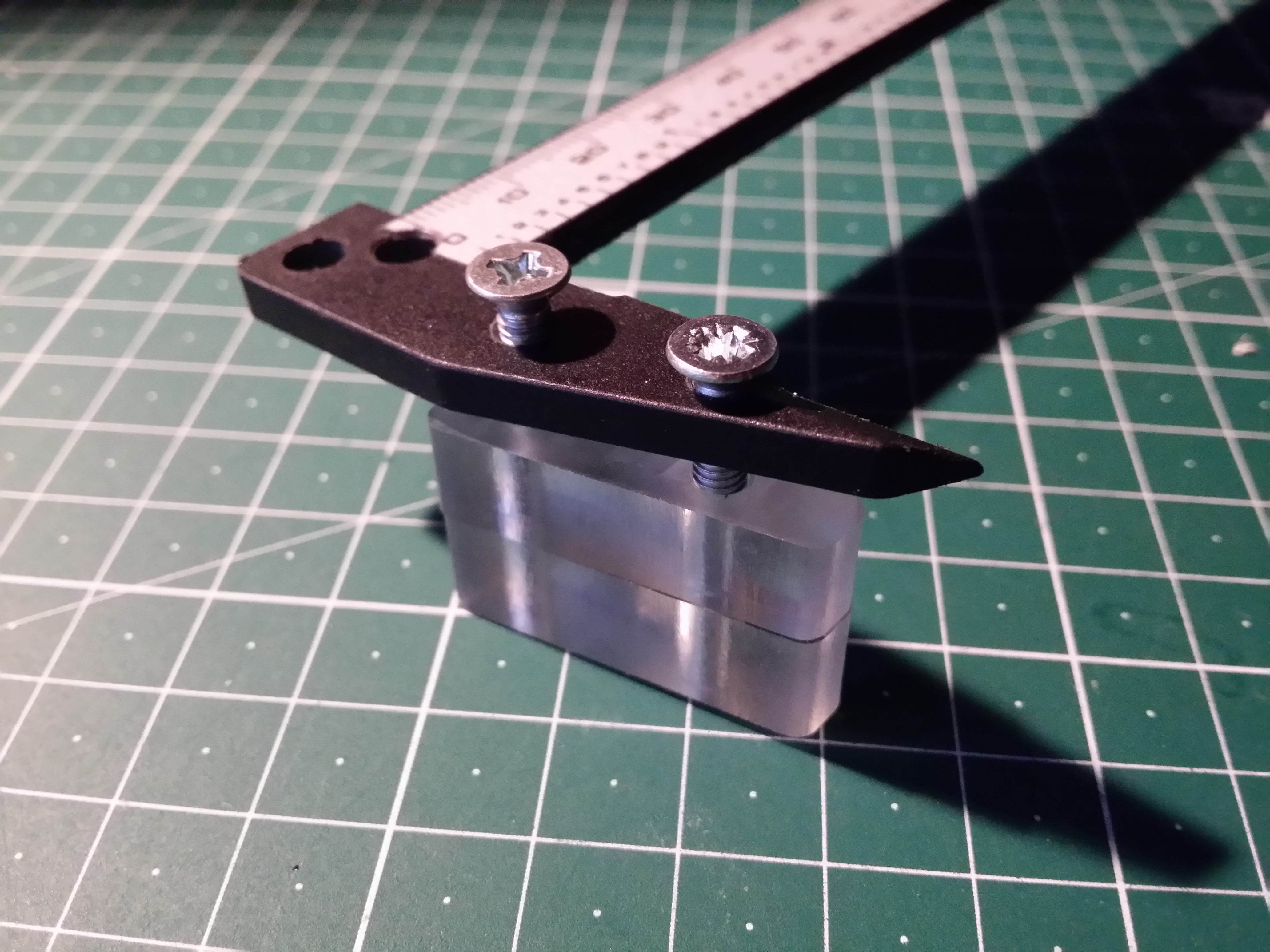

Сегодня установил на станок цифровые штангенциркуля и запустил УЦИ. (короткое видео, как обычно в инстаграме можно поглядеть)
20190509_200241.jpg (4384 просмотра) <a class='original' href='./download/file.php?id=162502&sid=8c1cc1aa69b30cc92e80ab47b7831c42&mode=view' target=_blank>Загрузить оригинал (3.14 МБ)</a>
20190509_200225.jpg (4384 просмотра) <a class='original' href='./download/file.php?id=162501&sid=8c1cc1aa69b30cc92e80ab47b7831c42&mode=view' target=_blank>Загрузить оригинал (2.33 МБ)</a>
20190509_201258.jpg (4384 просмотра) <a class='original' href='./download/file.php?id=162503&sid=8c1cc1aa69b30cc92e80ab47b7831c42&mode=view' target=_blank>Загрузить оригинал (2.78 МБ)</a>
(Всё никак не разберусь, как вставлять боле организовано фото. Может кто подскажет, как организовать горизонтально и вертикально?)
