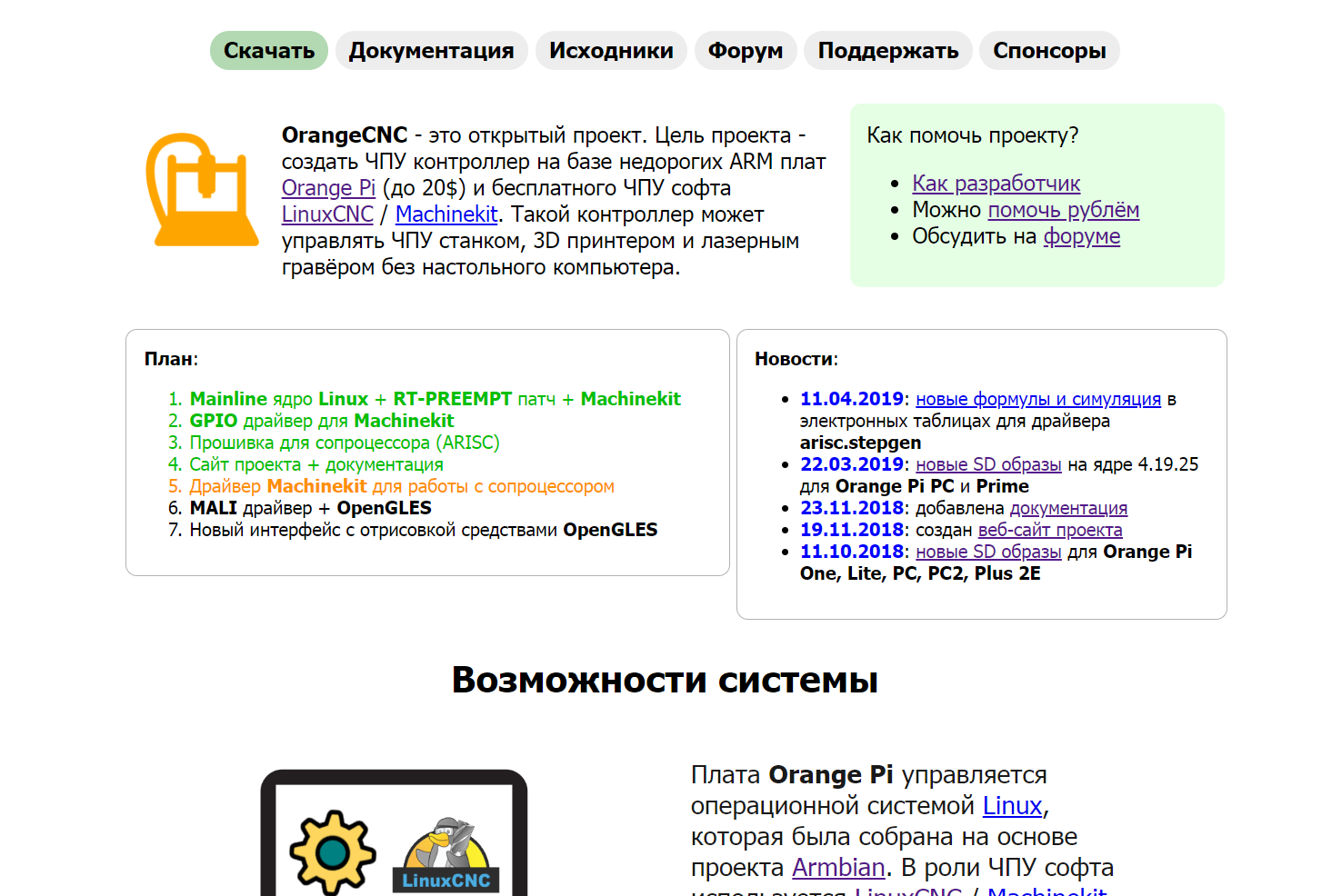

Re: LinuxCNC + Orange Pi
Добавил на главную страницу блок новостей и план действий по проекту. Как доделаю драйвер сопроцессора, добавлю в интерфейс выбор между руцким и англицким языком. А то наши забугорные друзья ваще не понимают, чё мы тут мутим :)
