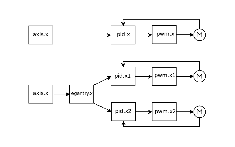

Я так понимаю надо подключить PID к пинам y2-pos-cmd, y2-pos-fb. Верно?
# position & feedback
net y-pos-cmd   egantry.0.axis.motor-pos-cmd  => axis.1.motor-pos-cmd
net y-pos-fb    egantry.0.axis.motor-pos-fb   => axis.1.motor-pos-fb
net y1-pos-cmd  egantry.0.joint.00.pos-cmd    => pid.y.command
net y1-pos-fb   egantry.0.joint.00.pos-fb     <= pid.y.feedback
net y2-pos-cmd  egantry.0.joint.01.pos-cmd
net y2-pos-fb   egantry.0.joint.01.pos-fb

Re: LinuxCNC - Альтернативная кинематика.
egantry получает задание от axis.N и "разделяет" его на несколько приводов, каждый из которых должен иметь свой собственный PID с полностью замкнутой петлёй ОС.
egantry.png (9858 просмотров) <a class='original' href='./download/file.php?id=160468&sid=f821aa8896e15838b74d3f0dd2509e21&mode=view' target=_blank>Загрузить оригинал (13.92 КБ)</a>

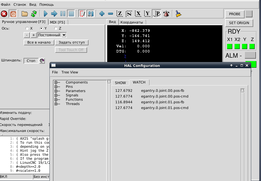

Ну не знаю, ползут у меня оси и все тут.
#  EGANTRY
setp egantry.0.align-vel 80

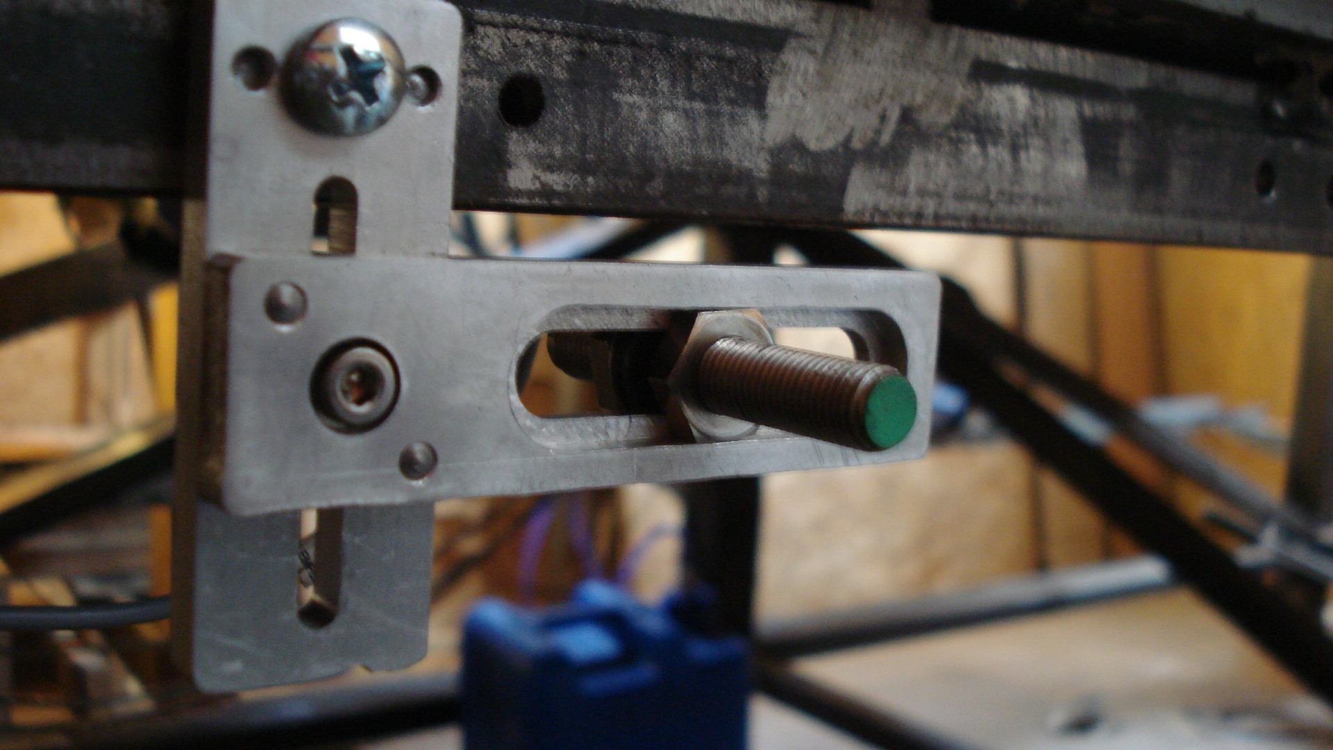

Обновлю немного тему. Чтобы уйти от любых программных коректировок и поправок на позиционирование подчиненной оси установил датчик Home на подчиненную ось. Выставил датчиками параллельность сторон оси до 0,1.
DSC09896.JPG (9736 просмотров) <a class='original' href='./download/file.php?id=161135&sid=f821aa8896e15838b74d3f0dd2509e21&mode=view' target=_blank>Загрузить оригинал (459.18 КБ)</a>
Полностью переписал hal и ini файлы. Убрал любое упоминание о оси А. Теперь заработал Home All Axes (Ctrl+Home). Уже отлично, не зря все это. Но толчки подчиненной оси остались, и если раньше грешил на egantry.1.joint.01.correct, то теперь все указывает на to_pci (у владельцев Mesa ведь все нормально):

Здравствуйте. Я тоже пробую настроить два двигателя на одной оси с контроллером to_pci и egantry. У меня одинаковые серводвигатели с одинаковыми и одинаково настроенными серводрайверами, вращаются с разной скоростью. В HAL Configuration разные значения задающего напряжения (аналоговое управление), разница более 2-х раз. При этом показания энкодеров можно считать одинаковыми. Непонятно, ошибка в показаниях энкодера или задающем напряжении?
Сначала надо настроить приводы (joint), чтобы работали одинаково.
покажите свои .ini и .hal

Вот мои файлы. Не понятно, почему одинаковые привода работают настолько по-разному. Ну спорить не буду, Вы специалист.
мой-станок.hal
(8.49 КБ) 472 скачивания
мой-станок.ini
(3.55 КБ) 480 скачиваний
to_pci не знаю, но смущают значения OUTPUT_SCALE...
Надо бы проверить где возникает разница.
Отсоедините валы моторов от прочей механики, чтоб куда-нибудь всё не уехало.
В .hal отключите от все сигналы от:
to_pci.1.enable_drive
to_pci.1.PWM.dcontrol0
to_pci.1.PWM.dcontrol1
далее сделайте так:
setp 5 to_pci.1.PWM.dcontrol0 to_pci.1.PWM.dcontrol1
setp 1 to_pci.1.enable_drive
Померьте напряжение на аналоговых выходах to_pci для этих приводов - должно быть одинаковым. При этом моторы должны вращаться с одинаковой скроростью. Если это не так. то проверять настройки приводов.
Если напряжение на аналоговых выходах to_pci не одинаковое, то нужно отключить от них провода, идущие к приводам и замерить напряжение снова. Если напряжение стало одинаковым, то искать ошибки в эл.монтаже.
Если осталось неодинаковым, то искать в самой to_pci.
Для начала отключите упр. входы приводов от to_pci и подайте на эти входы какое-нибудь напряжение в пределах -10В..+10В, одновременно на оба привода и оцените скорость вращения моторов - должно быть одинаково.

При подаче одного напряжения от независимого источника на оба привода они вращаются примерно одинаково. При установке
setp to_pci.1.PWM.dcontrol0 2
setp to_pci.1.PWM.dcontrol1 2
двигатели вращаются примерно одинаково (примерно, потому-что дрейф при включении без напряжения не устранял), но Растет разница между показаниями энкодеров и выскакивает ошибка позиционирования. Разница в показаниях энкодеров такая-же как и в скорости вращения когда to_pci.1.PWM.dcontrol0(1) были подключены к х1(х2)-output. Т.е. или один двигатель вращается в 2 раза быстрей другого при одинаковых показаниях энкодера или двигатели вращаются одинаково, а один энкодер показывает в 2 раза больше другого.
Менял местами подключение приводов к платам to_pci, начинал быстрей вращаться другой двигатель. Как будто в одном из проводов между сервоприводом и to_pci теряются сигналы энкодера. Или где-то в другом месте, может в to_pci, может в hal.
sergey_s писал(а):Растет разница между показаниями энкодеров и выскакивает ошибка позиционирования.
В .hal отключите пока to_pci.1.feedback.encoder0 и to_pci.1.feedback.encoder1 от всего остального, чтобы ошибка не выскакивала.
Если в to_pci есть пин, аналогичный encoder.N.velocity, то на нём можно смотреть реальную скорость мотора.
sergey_s писал(а):Менял местами подключение приводов к платам to_pci, начинал быстрей вращаться другой двигатель.
Это при
Какие при этом напряжения на обоих выходах платы?

UAVpilot писал(а):Это при
Нет, это при подключении к х1(х2)-output.
Когда
то двигатели вращаются одинаково, напряжение на to_pci 2В

При подключении to_pci.1.PWM.dcontrol0(1) к х1(х2)-output значения encoder.0(1).velocity и to_pci.1.feedback.encoder0(1) одинаковые. А значения to_pci.1.PWM.dcontrol0(1) разные.
